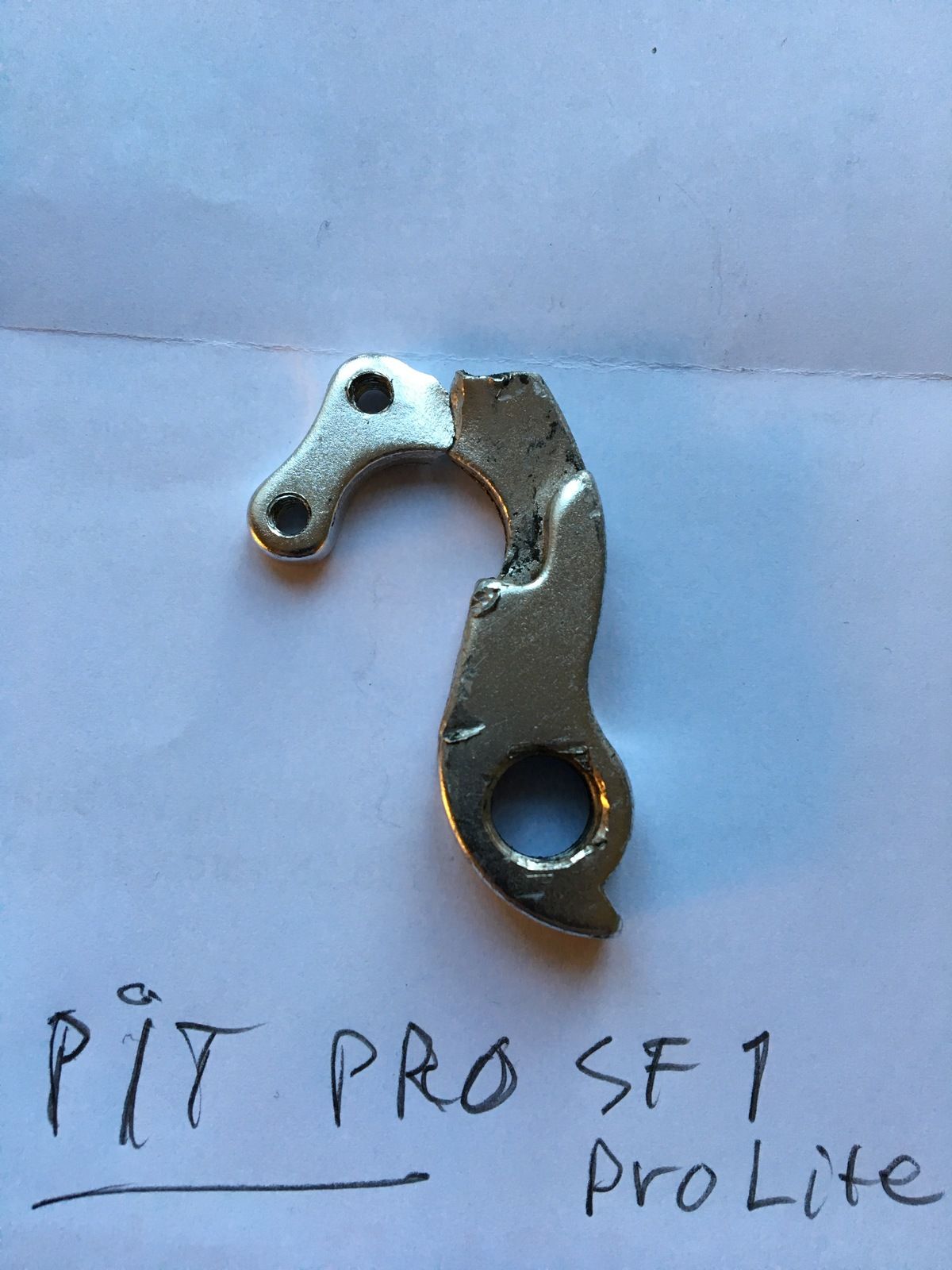

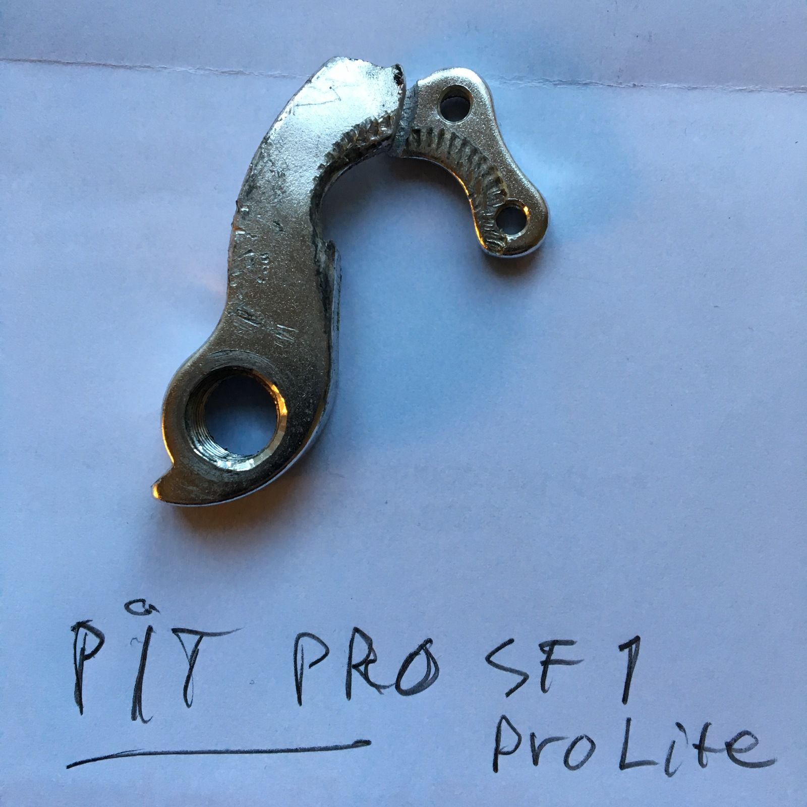

Jag, eller numera sonen har min Pit Pro SF1 Pro Lite (carbon) och älskar cykeln. För en tid sedan trasslade bakväxeln in sig i bakhjulet och växelörat gick av. Nu söker jag nytt öra. Detta verkar svårt. Cykelbutikerna kommer med knepiga förslag som inte passar o hänvisar till att cykeln inte tillverkas längre (tillverkades i Varberg under 2000-talet om jag inte minns fel). Utmaningen är att hitta ett öra med gängor... De två hål som fäster örat i ramen är gängade. Kan ngn hjälpa mig o berätta vad jag ska leta efter?

Kika på derailleurhanger.com som har hundratals växelöron. Finns en hel del som liknar ditt öra (till exempel #96, #148, #151, #321) men inget som verkar matcha utseendet exakt. Får du inte tag på ett öra annorstädes skulle jag ta så mycket mått som möjligt på ditt nuvarande öra, retuschera in på bilden och skicka till dem med en förfrågan på vad som kan tänkas passa.
