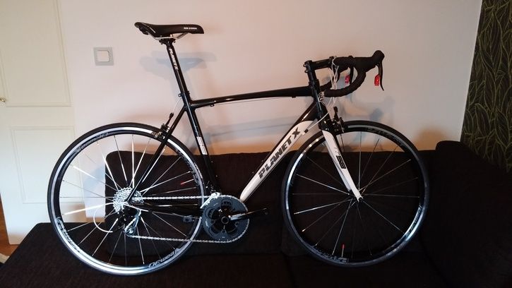

Nu är hojen här! God Jul till mig.
Nu får jag skämmas, men jag förstår mig inte riktigt på bakväxeln? Det ser inte rätt ut, men fattar inte hur den annars ska sitta?

Närbild?
Planet X RT-58 Alloy kan det va något?
Sitter sadeln på rätt höjd på bilden skulle jag nog byta storlek. Eller du kanske gillar mycke drop?

Hehe, satte bara i sadeln tillfälligt. Flyttar om några veckor, så kollar bara så allt ser bra ut innan den åker ner i kartongen igen.
