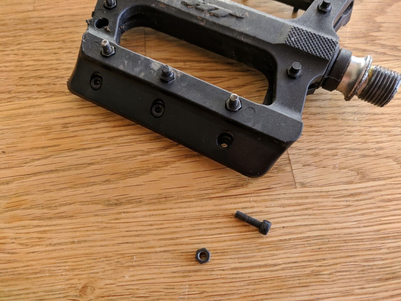

...gick inte att byta ut trasiga pins eftersom det bara snurrade i plasten.
Det gäller tyvärr alla plastpedaler. De kan vara hur bra som helst tills man ska byta pinnar, då är man rökt.
Inte då, one up har ju muttrar som ligger i plastformen som du skruvar i.
På Nukeproofs var det muttrarna som snurrade. De låg för lågt i plasten för att det skulle gå att hålla emot och plasten var för mjuk i det fallet. Men OneUp kanske har en hårdare plast som funkar bättre till det.

Jag har bytt pinnar på mina oneup composite pedaler många gånger utan problem med snurrande muttrar.
Det är det som är problemet. Prova att försöka skruva ur en skruv som är lite lagom böjd. Du kommer vrida muttern i plastgodset och sen är det ajöss med den funktionen. Har man tur kan det gå att medelst kapskiva ta ner skruven exakt i höjd med muttern och sen lossa den.
Lossa lite, tryck upp muttern, gå loss med valfri arsenal av verktyg. Bytt böjda pins flera gånger utan större dramatik.
