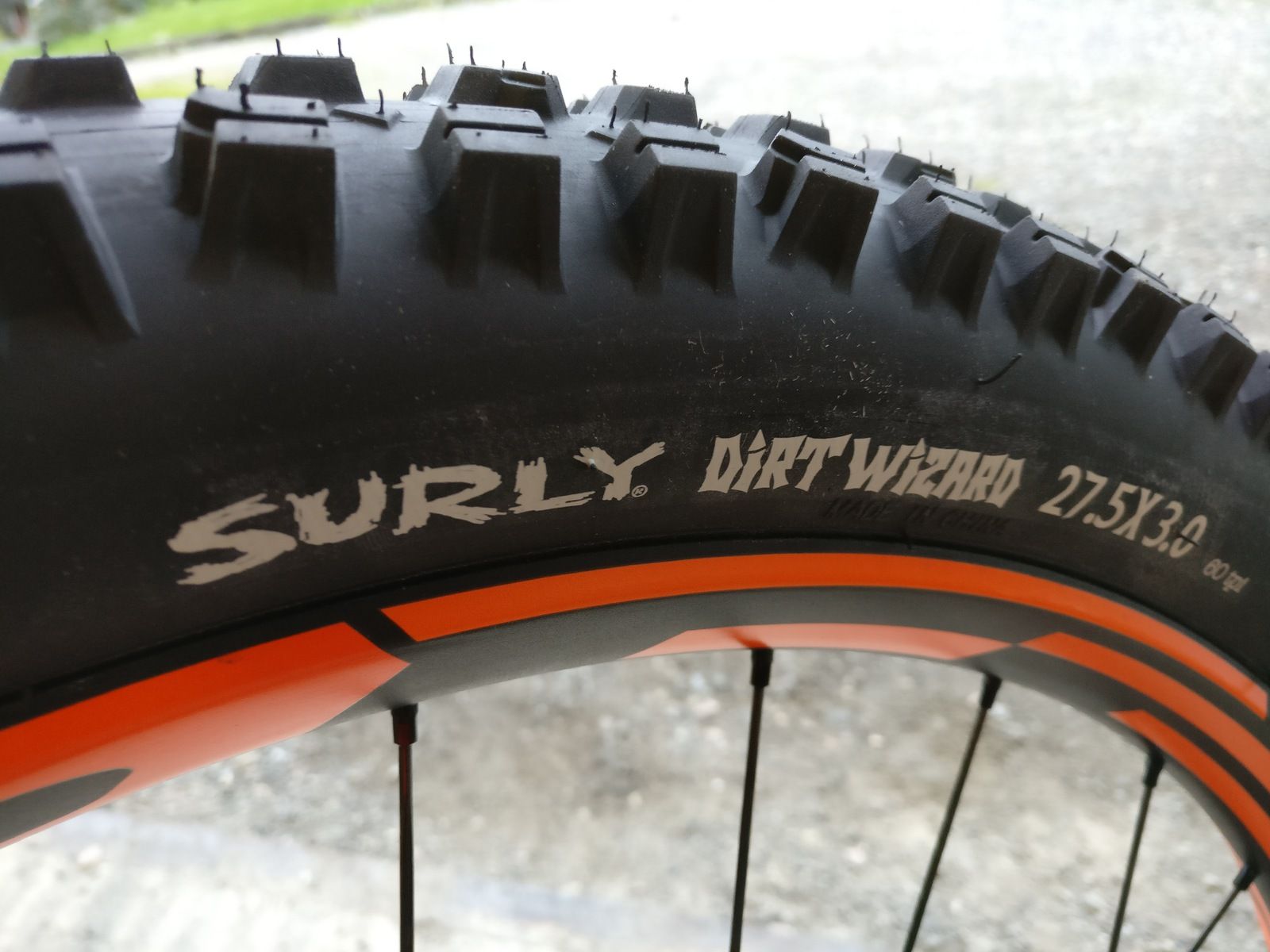

Jag har en uppsättning surly dirt wizard 27.5x3.0. Dom är helt klart biffigast i kategorin. Tänk er ett par magic Mary fast på steroider. Dubbarnar är nog ungefär likvärdigt i antal bara att dom är större plus att man har lite mer luftrum mellan dem.
Bör ge bättre lerborttagning i teorin.
Dom väger cirkus den samma men DW har inte dom tjockare super gravity sidoväggarna, så ska man gå all out i berms/velodromer på downhill banor så burpar dom av.
Det är helt enkelt för mycket fäste i dom!!
Inget jag ännu märkt av vid aggressiv stig/skogscykling utan där känns dom som i sitt rätta element.
Vägde mitt framdäck å de klockade in på 1220gram. Glömde väga bakdäcket men tror de var snäppet mer.
Dom kräver att man har fälgar med rätt hög innerdia för att göra sig rättvis. Allt under 40mm rekommenderar jag inte.
Jag har cyklat för lite på dom för att ge en rättvis rider review ännu men de kommer.
MM vs DW
Ej imkörda. Sväller lite med tiden.

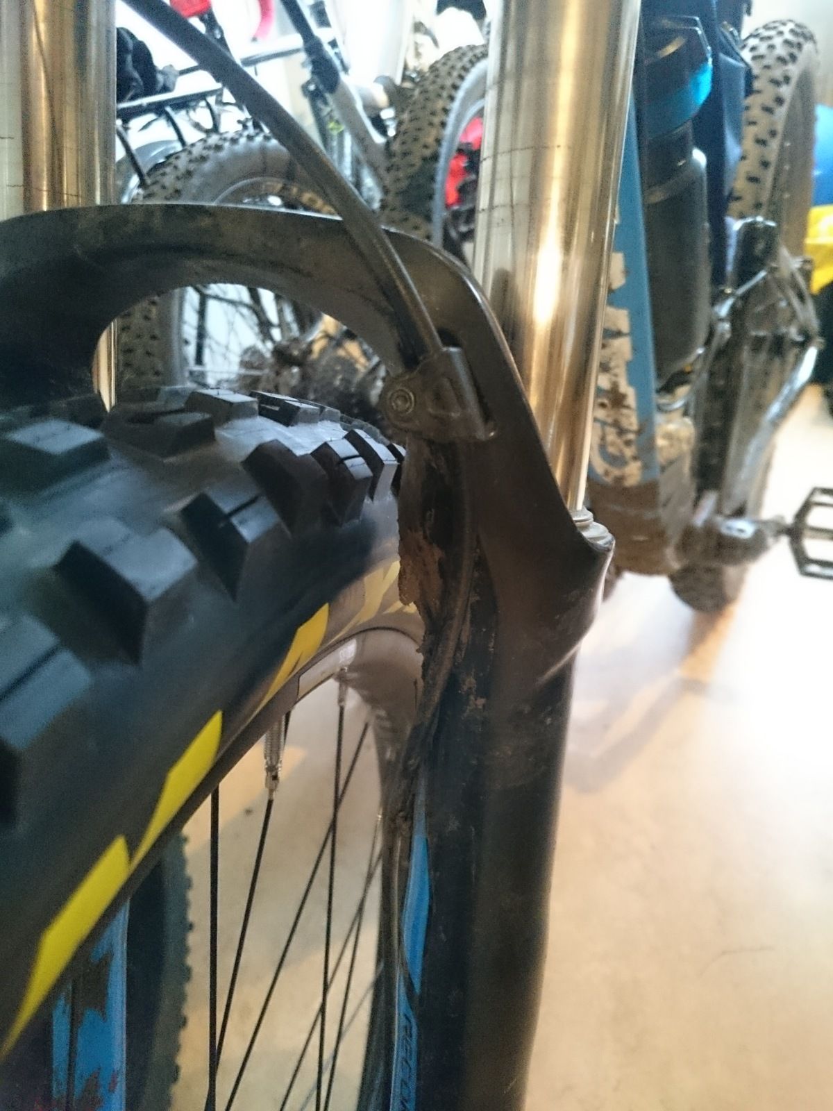

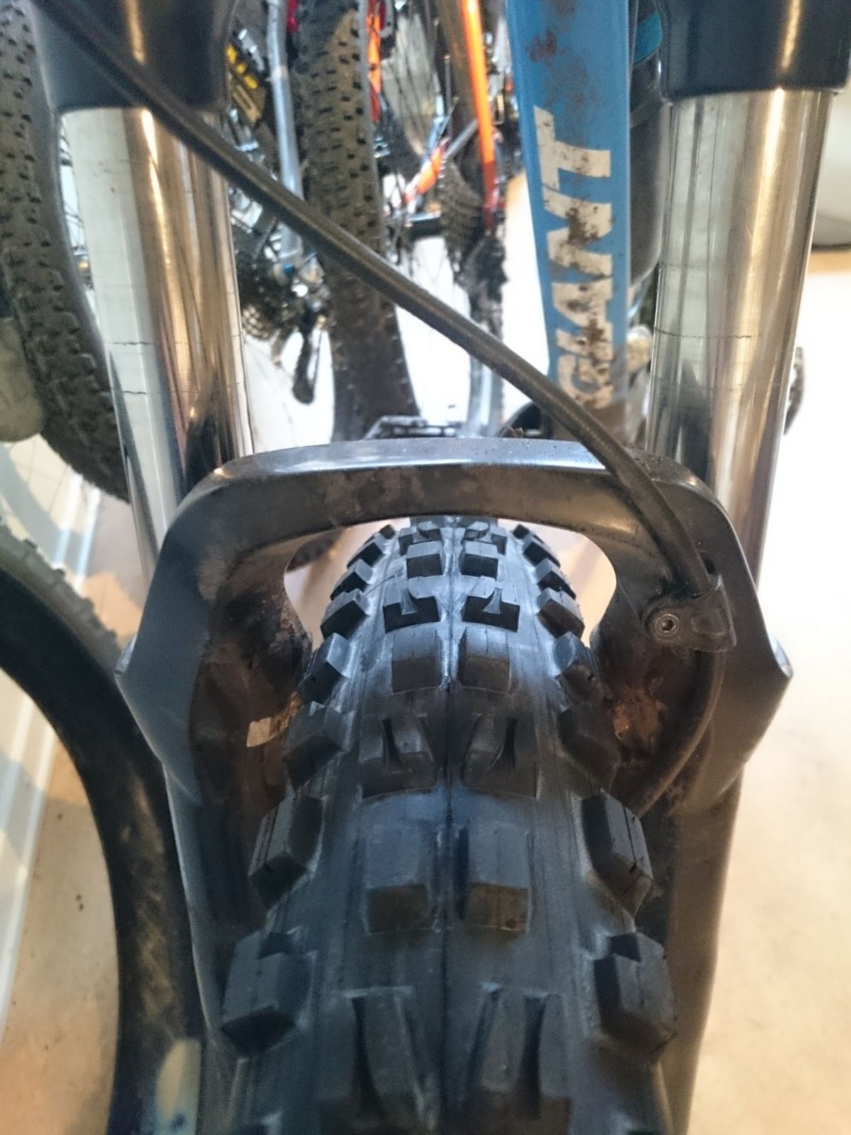

Jag har mätt och det är 6mm på smalaste stället från däcket till kedjekastskyddet på höger "chainstay" på min Scale 735 med 55-584 (2.2") däck. Så 60-584 eller 2.35" / 2.40" är nog absolut max, då blir det ca 3mm frigång för däcket.

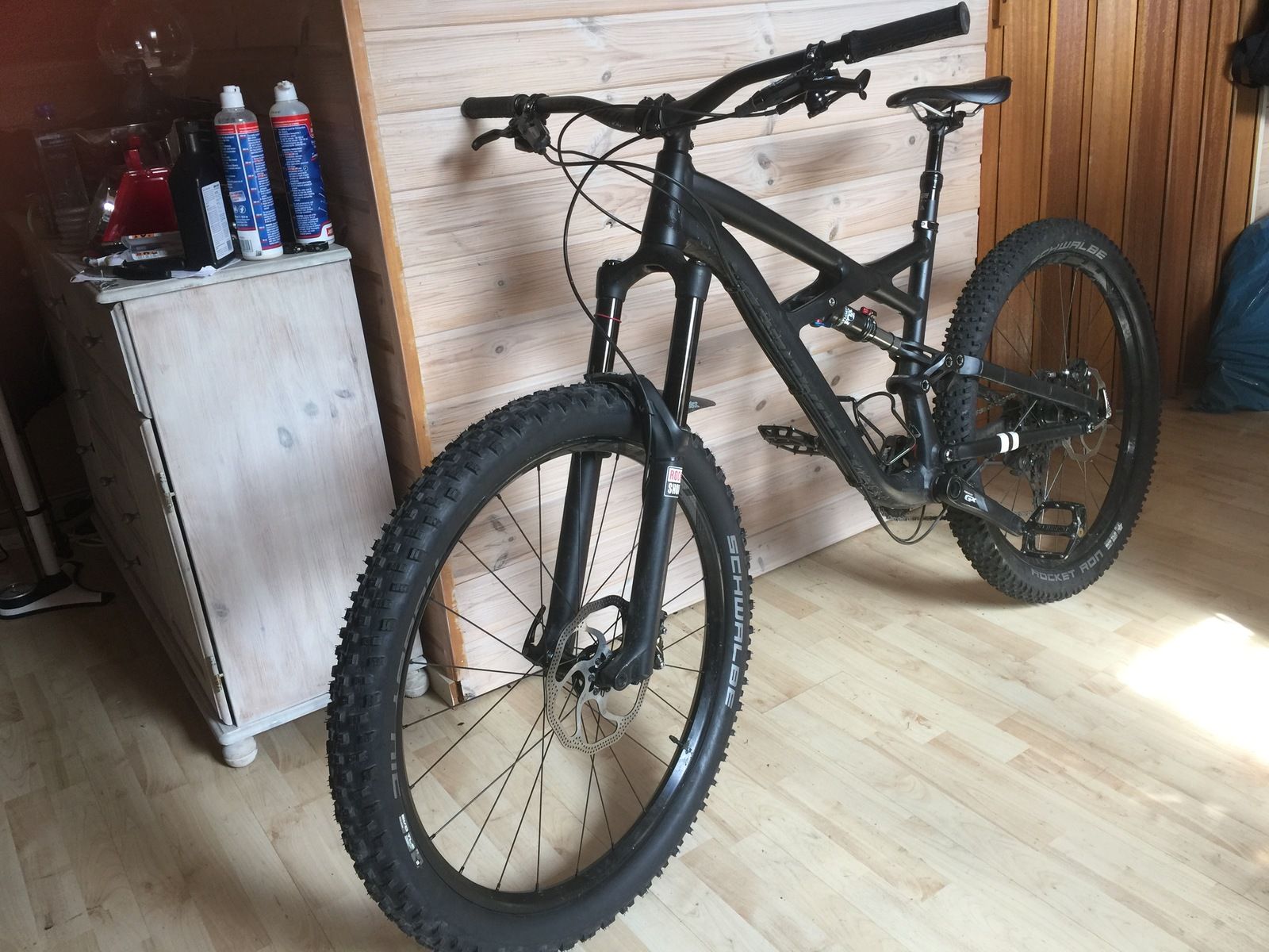

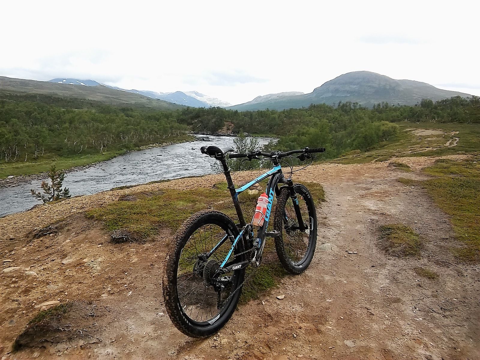

Giant Anthem 27,5" med Giants P-AM fälgar (30u 25i) och WTB Trailblazer 2,8". Finns några mm till godo mellan däck och ram... Grymt grepp men känsliga för lufttryck då det gäller att det är exakt, annars så viker sig däcken vid hård kurvtagning...
    461.1 KB · Besök: 118

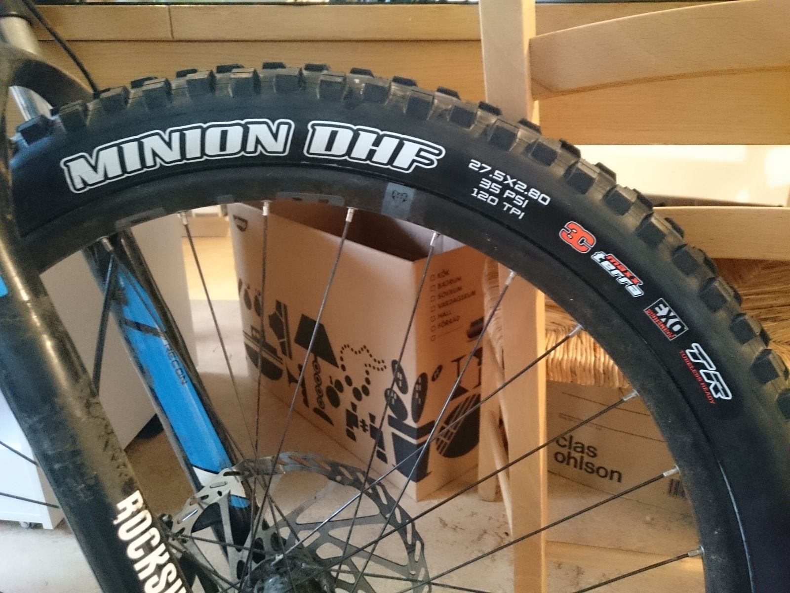

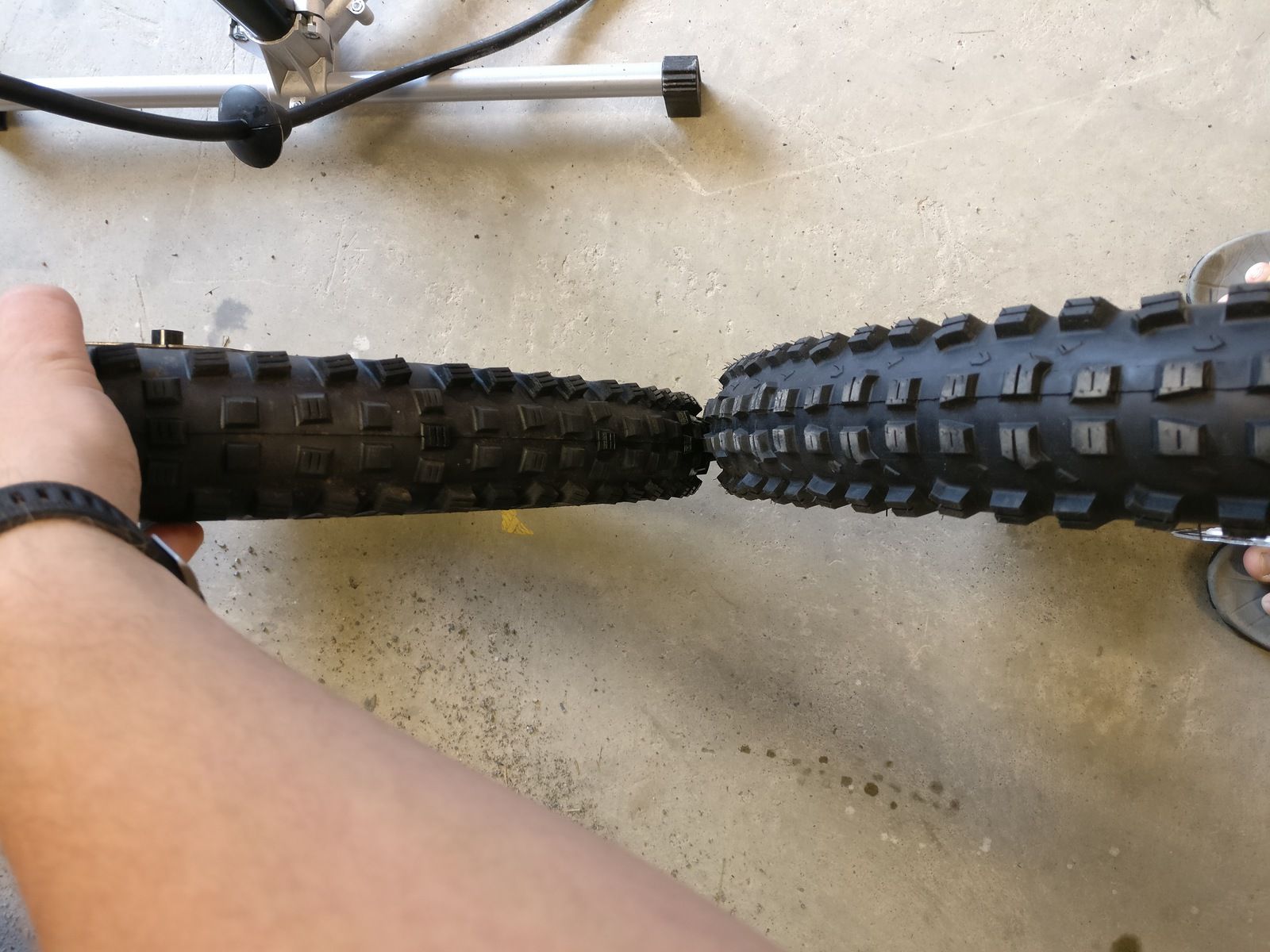

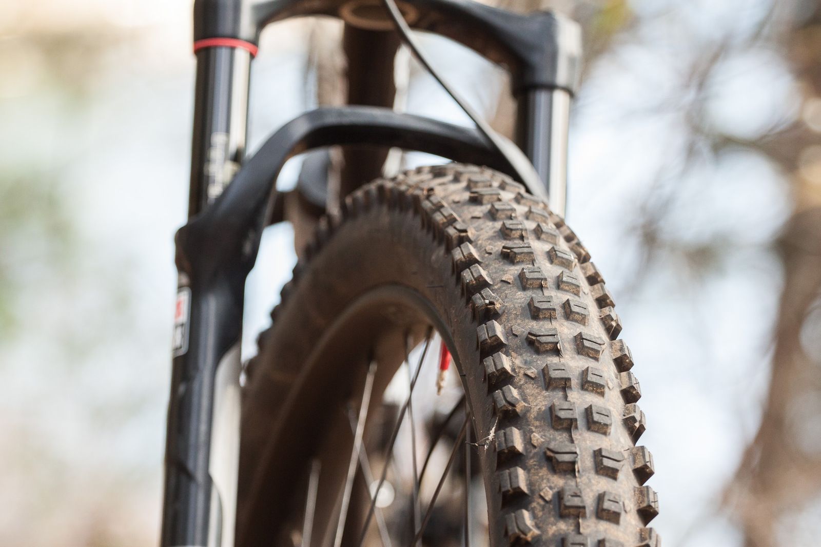

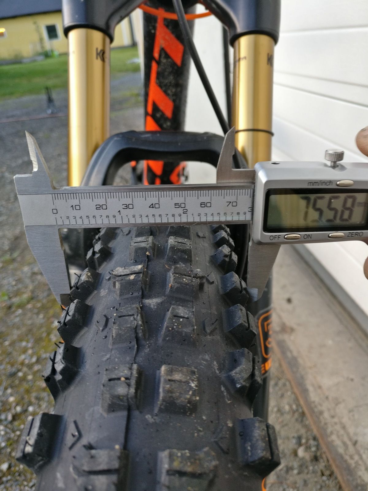

Fick hem ett Maxxis Minion DHF 2.8 igår. Hoppas på lite bättre grepp i leran nu :)
Maxxis verkar ha haft något konstigt för sig med den här releasen, det har dykt upp några minion och highroller på några australiensiska webshoppar men ingan annanstans i världen och bara i dualcompound, jag ville ha 3C Maxxterra. Jag hittade tillslut däcket på Pushys och beställde hem. Hade inga större förhoppningar om att det skulle vara rätt däck som dök upp men det var det faktiskt! Tog ca 1.5 vecka för att få hem dem. Nedskrivet värde också så ingen tull och moms :)
http://www.pushys.com.au/maxxis-min...b-exo-3c-tubeless-ready-folding-mtb-tyre.html

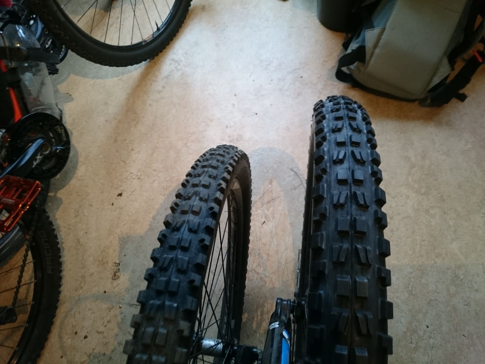

DHF 2.3 till vänster, 2.8 till höger :)
960 gram, 66mm brett över casingen och 68 över dobbarna på mina WTB i 35 assym fälgar, hoppas att det sträcker sig några mm till :)

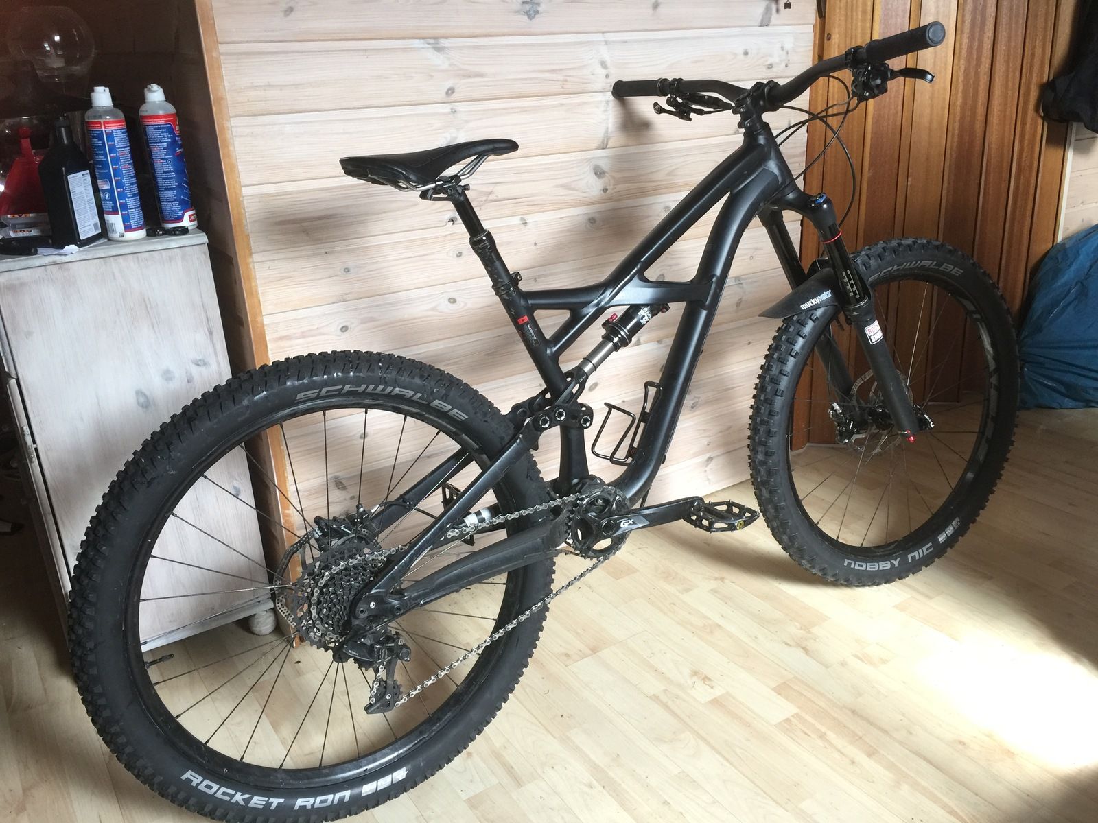

Haft 2.8 på min hoj snart 2mån och älskar det, tycker dom passar min aggressiva körstil utför.
Men RR i bak när det är blött är ingen favorit och byts ut snart mot nobby nic ts..se om det blir bättre tänker mest då på klättringen.
Hursom tycker det är så fruktansvärt kul så det är fan inte sant! :)
    307 KB · Besök: 126
