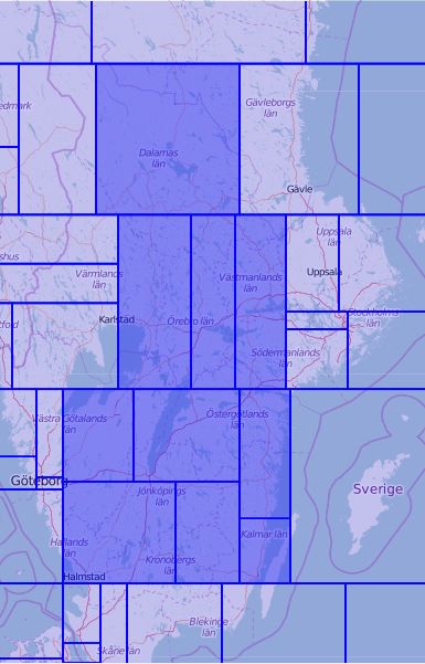

Hur hanterar V650 kartdata? Så här står det på Polars hemsida:
"V650 laddar ned kartdata i sektioner av 450 × 450 kilometer åt gången "
Från: http://www.polar.com/sv/produkter/pro/V650
Betyder det att om man bor/cyklar nära "kartkanten" måste man ladda ned en ny karta när man passerar en kartkant?
Dvs stanna o koppla V650 till en dator (alternativt ladda ned via BT och telefon)?
/Håkan
Nej, när du aktiverar offlinekartor så väljer du en mittpunkt och då laddar V650:n ner kartor i en kvadrat 45x45 mil med den punkten som centrum. Så hemikring behöver man sällan ändra men ska man på semester kan man behöva synka om, alltså välja ny mittpunkt.
EDIT: Jag läste visst lite slarvigt och tolkade vad du skrev annorlunda. Jo, så är det att om du passerar kartkanten ser du bara ett vitt fält med en blå prick i (som är du). Och tyvärr är inte kartorna en av de grejerna som går att synka genom mobilen utan den kräver direkt kontakt med datorn.

Stämmer, man får uppdatera kartan om området förändrad. Innebär lite planering förståss om man cyklar långt och kan för typ sverigetempot innebära problem. Tror inte Polar tänkt på det...
För mina rundor innebär det uppdatering inför utomlandsresa, fjällen och sedan ladda hemområdet, det tycker jag är OK.

Ok förstår jag detta rätt nu. Säg att jag ska cykla Sthlm-Malmö? Måste jag då släpa med mig min dator för att synka en ny karta efter jag kommit halva biten ifrån mitt "centrum" (Sthlm)? Verkar ju galet opraktiskt, fungerar de likadant på Garmin Edge 520 typ?
Polar V650
Huggelito sa:
Men du väljer ju inte sthlm som centrum på en sådan resa... 22 mil i Östersjön har du ingen nytta av. Välj något mitt emellan istället. Principen är dock rätt.

Jag har Stockholm precis i norra kanten och klipper av hamnen i Trelleborg. Då sitter centrum i Värnamotrakten nånstans. Det är ju en bit i ostlig riktning upp till Tokholm också från Malmö.
