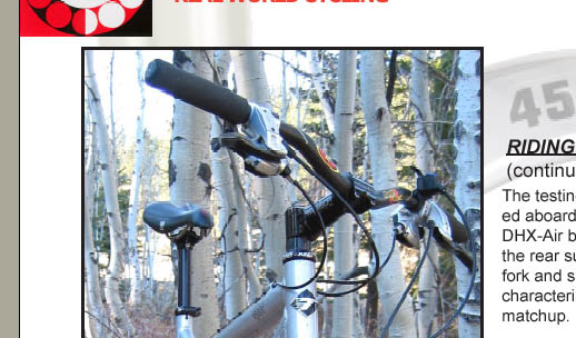

Här är en recension där de är lyriska över gaffeln (454), men tycker att poplocen sitter lite utsatt på styret: http://www.enduroforkseals.com/sitebuildercontent/sitebuilderfiles/06_pike_review1b.pdf
Skoj läsning!

Bara för att visa hur den kan sitta om man nu inte vill ha den pekandes åt helvete.. eller himlen i fallet ovan.. Inte kan jag säga att den stör mig så himla mycket..
Poploc eller ej?
Jag får inte riktigt till det på din bild freddan, men du kör med dual control reglage va? Det blir kanske svårare att hitta en lika bra placering om man har vanliga triggers?

Ja jag kör med DC-reglage men det går precis lika bra med trigger-reglage. Oavsett om det är shimano eller sram. Sätt den bara på insidan av reglagen så..
Poploc eller ej?
Jag kör med SRAM-triggers och poploc - inga problem. På Shimano XT-reglagen fick jag däremot skruva bort indikatordisplayen för att få in poplocen nära tummen (en display som jag *aldrig nånsin* kollade på dessutom).
Poploc eller ej?
Det där ser ju inte ut att vara i vägen alls. Det får bli med poploc.
