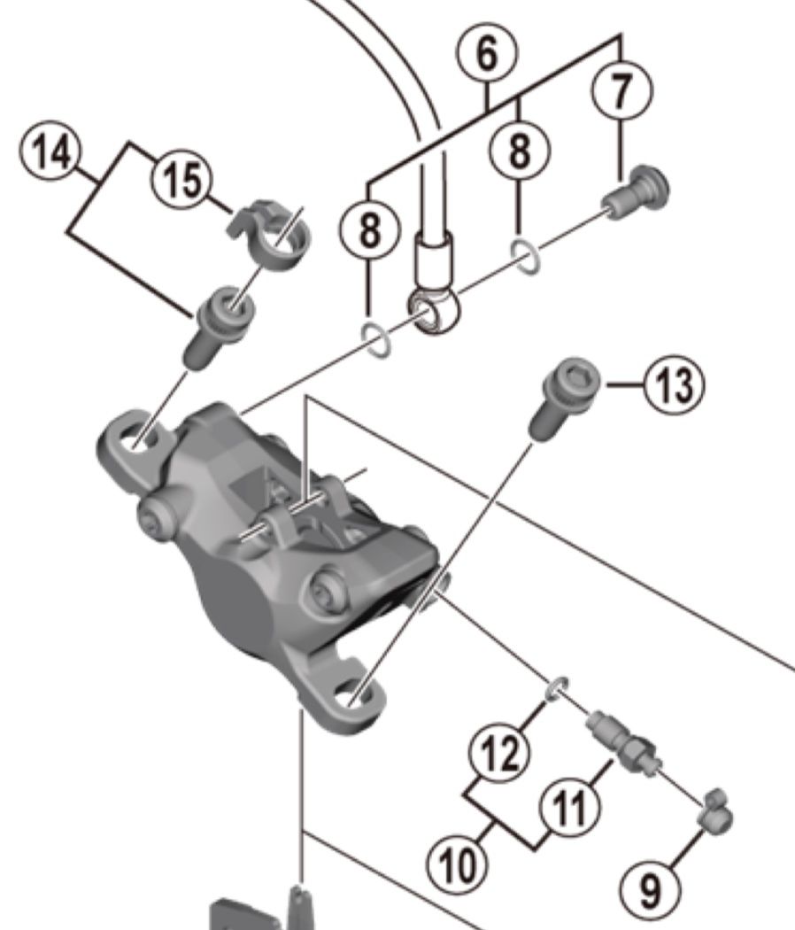

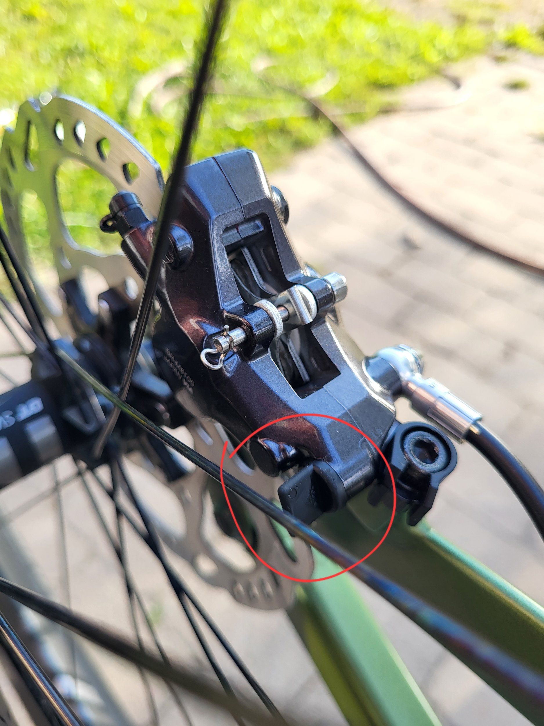

Jag har precis bytt bromsok på min cykel. Eller jag håller på men stöter nu på problem. Jag undrar vad som ska sitta här där det sitter en gummiskruv. När jag luftar läcker det ut där och jag har ingen medföljande skruv som passar. Tips?
Oken är XT BR-8100

Då har jag nog koll på läget.
Packade ihop och gick in nu när jag stötte på problem.
Men ni har till synes löst detta på typ 10 minuter åt mig. Kraften av internet ❤️

Men alltså helt ärligt, jag vette fan om den där torxskruven som ska hålla ihop oket finns. Jag hittar ingen.
Och jag har ju satt banjon där som på min bild, och kan ju trycka i olja i oket och i slangen från bleedporten ändå upp till styret.
Med slangpaket följde en lång silvrig banjoskruv och en kort svart. Båda med hål för olja och plats för o-ring.

Den skruven ska sitta monterad från början. Ingenting man någonsin ska behöva röra
