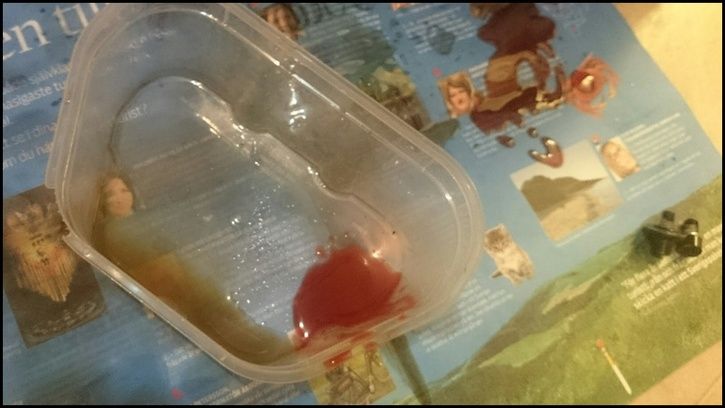

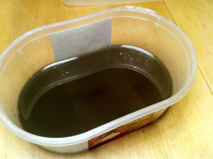

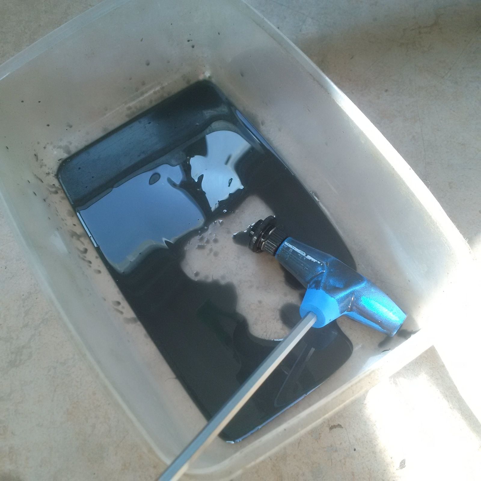

En Fox float 140 RLC från 2009.
Jag har kört nästan 3000km med den sedan jag köpte den beg. sommaren 2010.
Hade aldrig gjort oljebyte innan, varken på denna eller någon annan.
Och så här såg det ut. Inte så farligt va? Mest lite vattnigt o brunt
Ska bli spännande att se om jag märker någon skillnad i hur den funkar i morrn på happyriden.
Kommer det bli värsta aha-upplevelsen precis som om man har köpt en ny framgaffel eller kommer det knappt att vara märkbart?
Posta din Olja
Det blir skillnad, men jag hoppas verkligen du byter olja i vänster ben också, annars lär du inte märka mycket skillnad eller förbättra funktionen.
Det är öppet oljebad i den där, dvs så är höger ben alltid välsmort p.g.a. att kompression/returoljan flödar fritt i gaffeln.
Vänster ben (ytterben) lär vara rätt så torrt. ;)
Posta din Olja
Självfallet.. Inget fusk här inte ;0)
Blev 30ml i vä. ytter + 5ml floatfluid vä. inner (gamla såg ut som ny)
samt 160ml i hö.
Bra, då blir det extra spännande att köra i morrn...

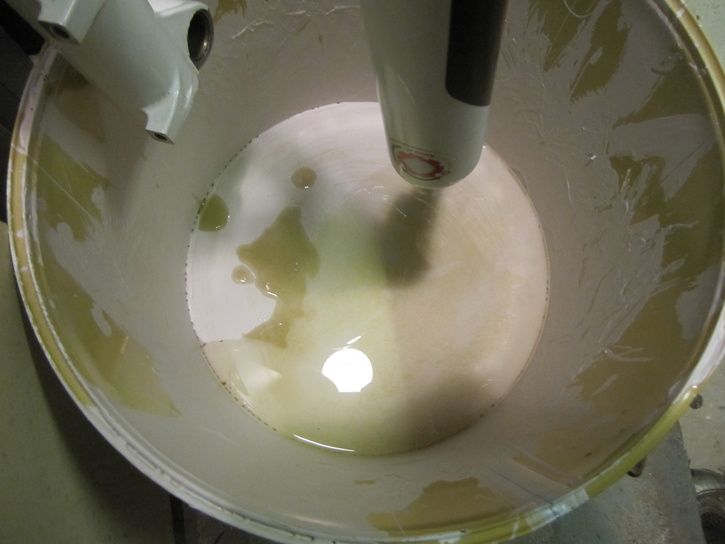

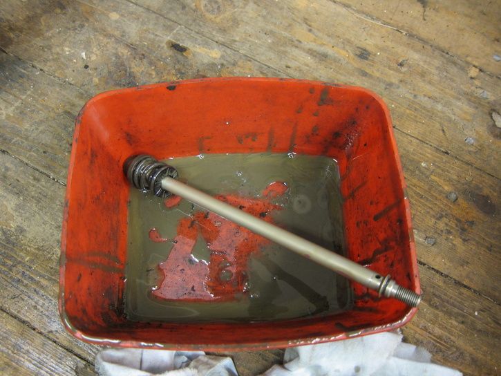

marran skrev:
> Vad som fanns i min Bos Deville efter 2 säsongers
> hårdhänt kärlek. Mycket olja, så den var
> välsmord och fin, men kanske inte så vacker.
Urk! Den får min olja att se ut som oanvänd efter två års tortyr. Ride On // Larsa ;)
Posta din Olja
lundatok skrev:
> Vatten i oljan annars ser den väl fin ut?
Ungefär så ja. "allt" inuti gaffeln är ju anodiserat osv, så oljan håller sig väldigt fin. En skvätt vatten får man nog räkna med på 2 år tänker jag. Det mest imponerande var att de 20ml som var i fjäderbenet fortfarande var där, och dessutom inte rann som vatten.

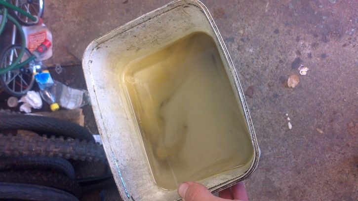

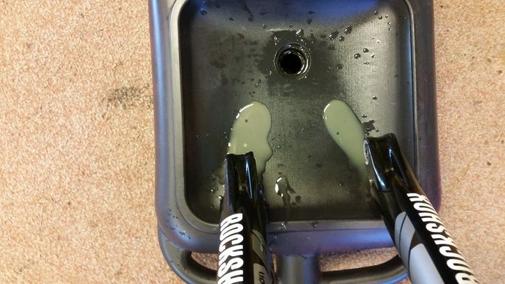

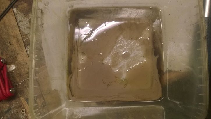

Inte undra på att det går att slita ut en gaffel utan service när oljan ser ut såhär efter 30-40h cykling på bara ett par månader. Det fanns åtminstone olja kvar den här gången.
Revelation 2013, endast ytterbenen.

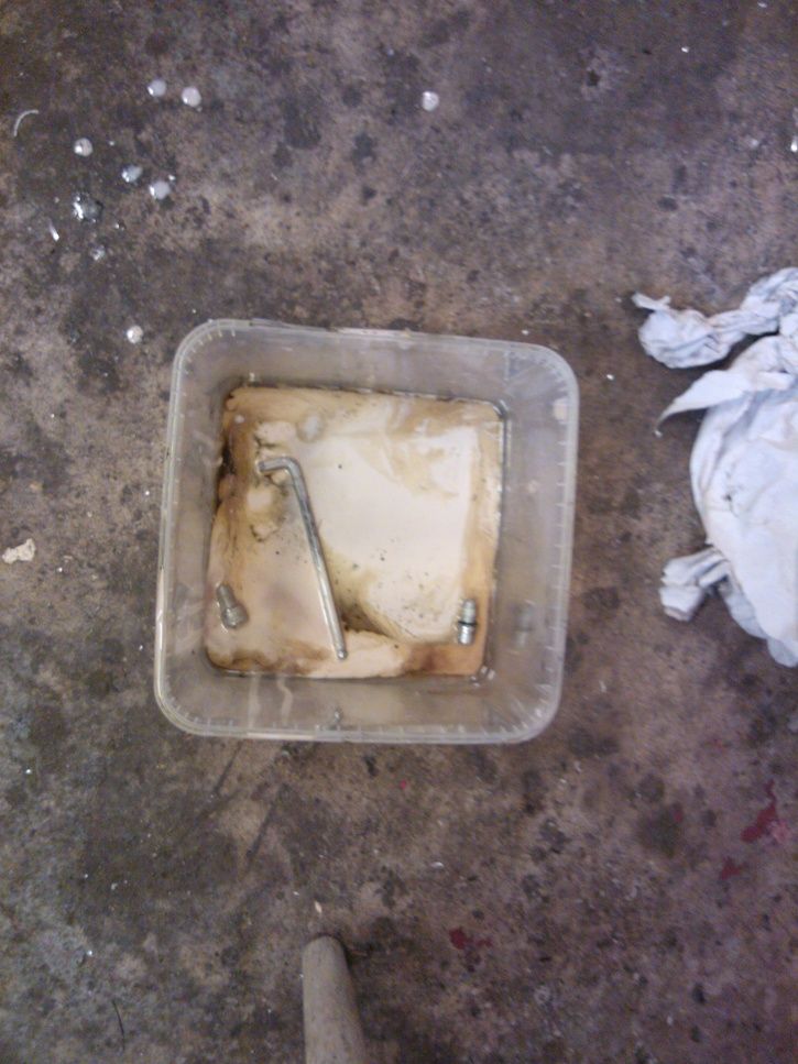

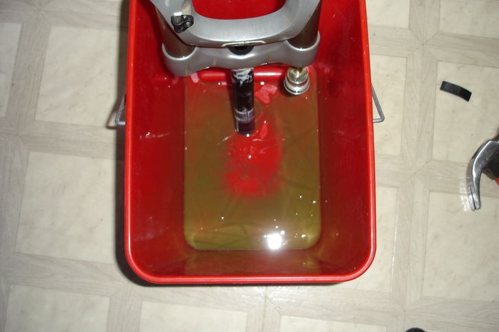

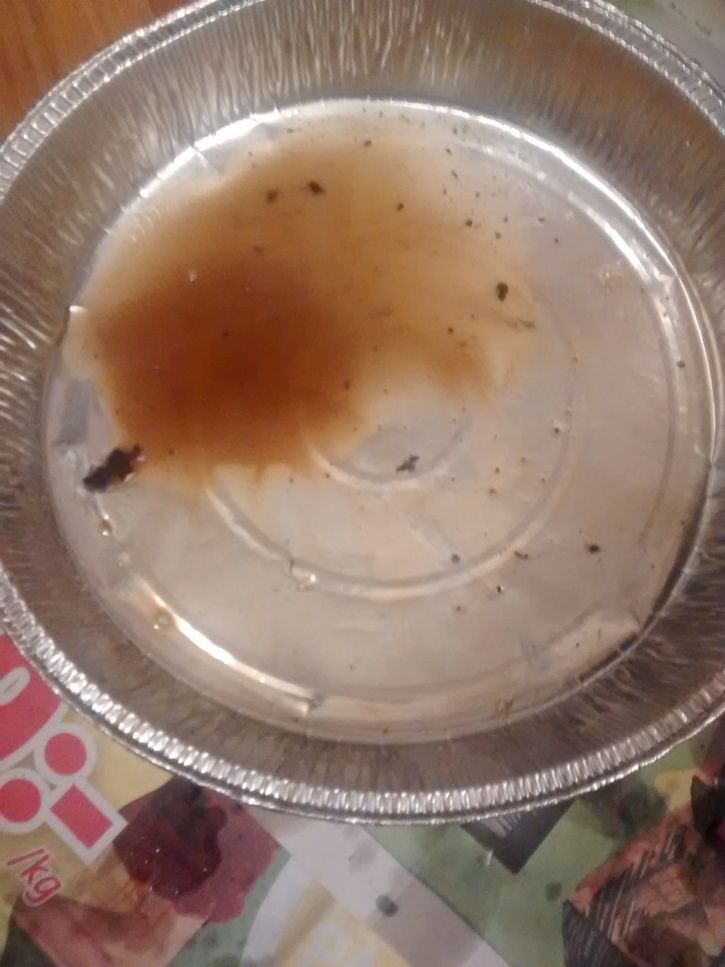

Fick tummen ur och gjorde gaffelservice på min Fox 36 Van RC2. Detta är resultatet efter den gått 2-3ggr i veckan i Göteborgsleran förra hösten/vintern.
Den lite mörkare oljan är fjäderbenssidan.

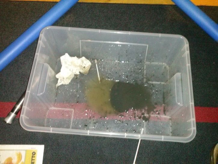

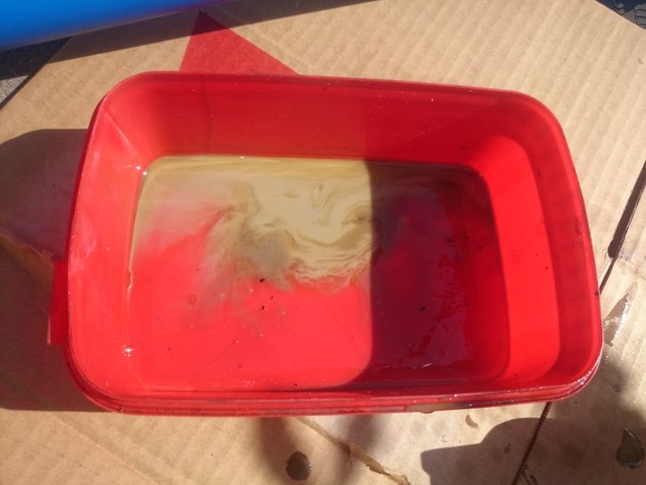

Från en Bos Deville, hittade en hink som matchade i färg. Oljan skvallrar väl bara om att jag är tjock och borde cykla mer. Men den har ändå bara varit isär en gång på cirka 2,5 år så det kändes som att det var dags. Blev RockShox 5wt olja, den ska vara ganska lik originaloljan, något tjockare bara.

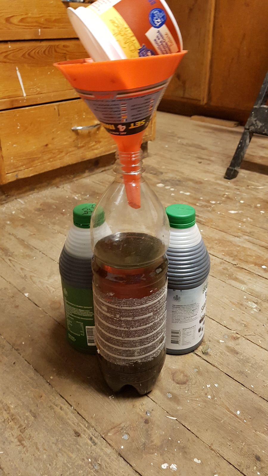

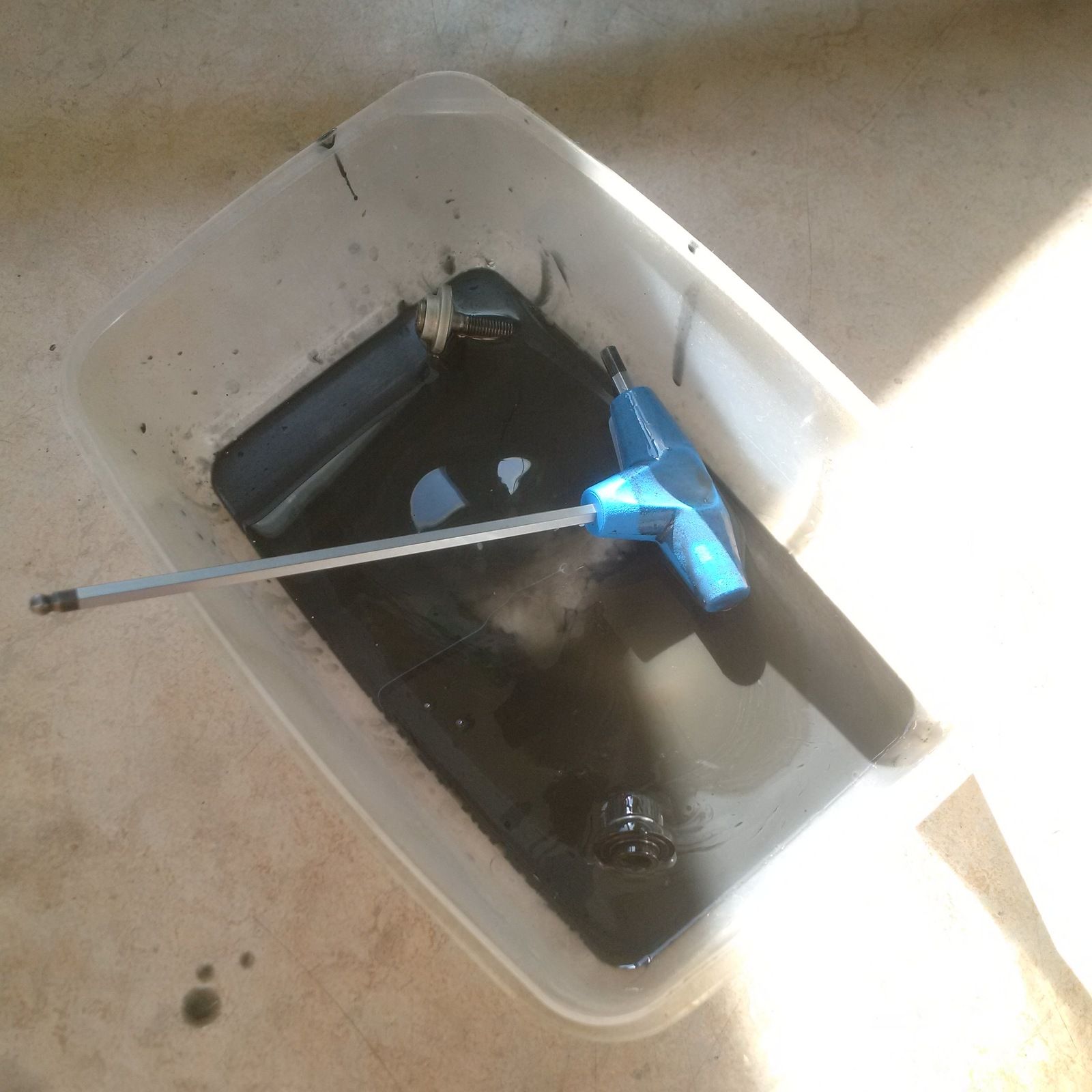

Ytterbenen på min Marzocchi 888 CR 2012.
Oljan har ett magiskt glitter av superfint fördelade bergarter. Detta är efter de kanske 13 åk-dagar i Järvsö som DHn jobbade förra året.
