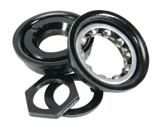

Var det ett sådant här lager?
fabr.jpg ht=400

Lagret på bild ser i mina ögon ut som ett styrlager, vad är det för något?

Det är ett Fauber/BMX.
Men då stryker vi det, jag känner igen det du beskriver.
Det är för stort för att gänga upp för ett BC-lager då antar jag.
Alternativ är ju att snitta upp hylsan för ett ITA-lager, kika på något i stil med det jolop länkade till eller limma då. ;)
Ett lite enklare alternativ på lager har du här: http://www.jofrab.se/commercePortal...18-610-41&rubrik=cyk10Vevlager&sk=&altrubrik=
Men de finns nog bara i den bredden.
