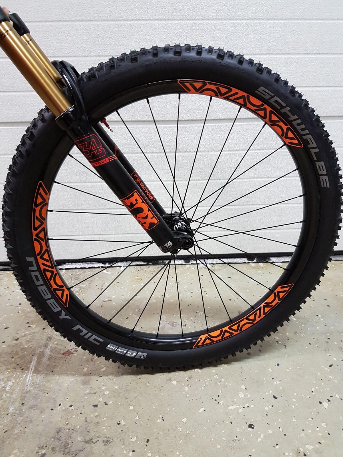

Jag har köpt av dessa.
Ett par med 35mm innerbredd och DT350 nav. Fick dom lackade efter önskemål, blanksvarta också tre orange fält.
Dom ser mycket välbyggda ut och finishen är på topp. Har inte haft möjlighet att prova dom än, vi har en halvmeter snö...

Härligt! Vad fick du ge för dom?

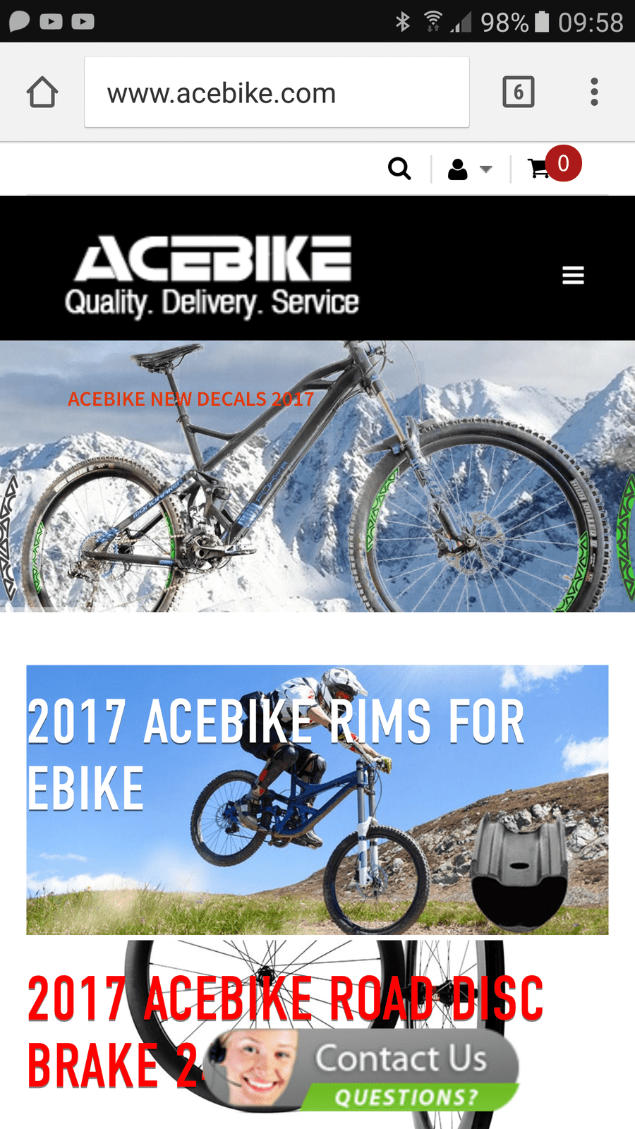

Förstår inte riktigt deras koncept, acebike.com är prissatta i $ och med ett års garanti (2 år som tillval) samt val av nav mellan DT 250/350 eller någon form av Novatec-kopia, fri frakt eller "EU Tull och Frakt" för 45$.
Sen har dom en tysk webbsida med betydligt högre priser samt bara ett års garanti. Klickar jag på den där trevliga supportchat-tjejen hamnar jag hos AsiaCycleExpress...
EDIT: Dom ska iaf ha kudos för att dom bygger många av hjulen med svenska Sandvik-ekrar :)

Skicka ett mail till acebike och säg vad du vill ha så skickar dom ett pris. Jag har boost bak så dom byggde på ett boost nav bak och vanligt fram.
Säger man vad man vill ha så fixar dom det.
