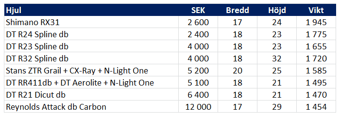

Exempel på prisvärda hjul (och ett o-prisvärt från Shimano). De med lite högre/aero profil ger även högre vikt. Fina aluhjul ger mycket för pengarna, fullcarbon blir lätt 2-3 ggr dyrare och inget jag har behov av i alla fall.

Sixten Fors sa:
Totala vikten är långtifrån lika intressant som den roterande vikten, dessutom är även hjulens (laterala) styvhet viktig för hur "rappa" och "kvicka" de upplevs.
Tyvärr kan det vara svårt att få fram dessa uppgifter från tillverkarna, en ledtråd kan vara antalet ekrar (fler är bättre för styvheten) tillverkarens viktgräns.
För den som vill ha "kvicka" hjul skulle jag vara skeptisk till 32-ekrade hjul med en viktgräns på 90kg.
Men det finns ju de som testar både rotationsvikt (åtminstone rotationströghet) och (den laterala) styvheten i sina hjultester.
/Håkan

HåkanC sa:
Sixten Fors sa:
/Håkan

HåkanC sa:
...dessutom är även hjulens (laterala) styvhet viktig för hur "rappa" och "kvicka" de upplevs.
/Håkan
Det är väl inte antalet utan sammanlagda arean per sida som är intressant. dvs tio kraftigare ekrar är styvare än sexton klena.
(tio aero comp och sexton comp blir samma area, och tio aero comp blir lättare oaktat längden - under förutsättning att fälgen är styv och vinklarna huvudsakligen desamma)
Lite nit-picking kanske :-)

Sixten Fors sa:
Hur kom det sig att jag blev citerad i ditt inlägg? Misstag eller?
Pga bilden av din (nästan) intetsägande exceltabell.
Sixten Fors sa:
Pris o bredd är iofs intressant, men totalvikt (enl ovan) liksom fälghöjden, utan profilens utseende, säger inget om hur snabba hjulen känns och/eller är.

emmer sa:
Ja
Det var därför jag skrev ledtråd, det är tyvärr så det ofta får bli
utan uppgifter om (lateral) styvhet och rotationsvikt.
/Håkan

Så vad du säger är alltså att namn, pris, bredd, höjd och vikt är iofs. intressant, men i övrigt är tabellen (nästa) intetsägande?

Ok, gör ett nytt försök.
Vilket/vilka av listade hjul är inte bra eller prisvärda och i så fall varför, vilka hjul borde tas bort från listan, vilka borde finnas där istället och varför?
Finns det någon koppling till mitt inlägg/min tabell som du citerade, och ditt snack om antal ekrar? I så fall, vilken är kopplingen?
