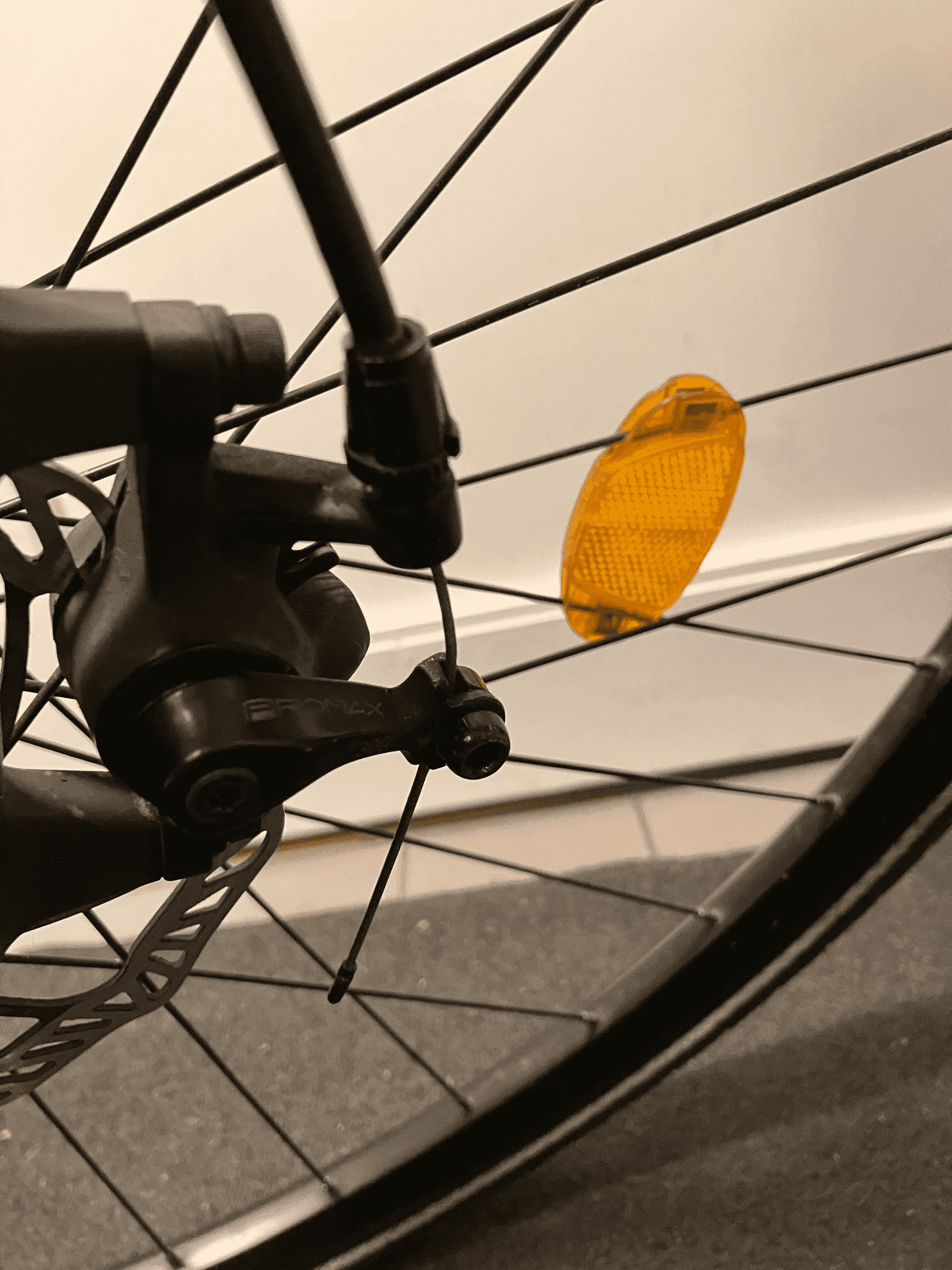

Bromsok kan också dö saltdöden. Känn hur bromsarmen rör sig när du kopplat bort vajern.
Tack ska kolla detta. Vad kan man göra åt det, finns det nåt att göra? Den har funkat hela året, och inte kommit i kontakt med nåt salt än för säsongen, vore konstigt om den dog nu.
Tog ur framvajern och sprutade i wd40 i höljet. Passade på att känna på bromsarmen när det inte satt nån vajer i, den var tyvärr lika trög då och fjädrade inte tillbaka. När jag satte tillbaka vajern var det samma problem som innan, bromsarmen åkte inte tillbaka som den skulle och ändhylsan hoppade ur uppe vid bromshandtaget. Är bromsarmen kanske körd då?

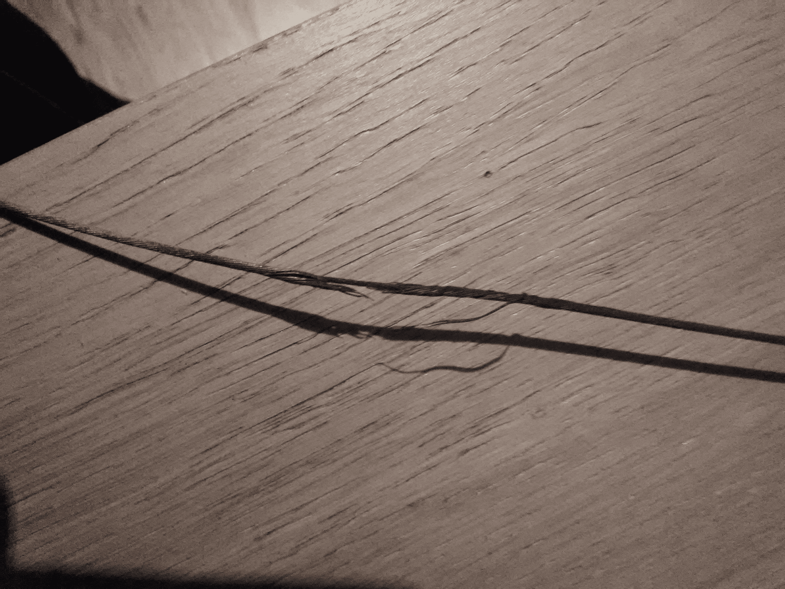

1 köp detta: https://www.bike-components.de/en/capgo/BL-Brake-Cable-Housing-p60366/ finns i olika färger köp något som inte är svart så att du syns bättre i mörker. Vajer glider bättre i dessa i jämförelse med shimano original. Jag köpte neon gult och tycker jag syns bättre i jämförelse med reflexer och de fungerar bättre än shimano original. Kasta allt gammalt. Detta då jag misstänker pga misskötseln att även om du stoppar i en ny vajer så kommer den inte att glida rätt pga all gammal smuts och förmodligen även rost i höljet.
2, köp detta: https://www.bike-components.de/en/Shimano/Stainless-Steel-MTB-Brake-Cable-p4907/
3, köp detta: https://www.bike-components.de/en/Jagwire/Ferrules-for-Brake-Shifter-Cables-10-pcs-p34572/
4, köp detta: https://www.bike-components.de/en/Jagwire/Brass-End-Caps-for-Brake-Cable-Housings-p39013/ (för att bromshöljet inte skall gå sönder i båda ändar)
5, Innan du klipper loss vajer höljet kolla storlek/längd med det nya du köpt och klipp till vajer höljet efter den storlek du har.
6, befintlig vajer som du har nu kan du klippa omgående och kasta med tanke på hur den ser ut. Har du aldrig underhållit cykeln rätt är det bara att kasta både vajer och vajer hölje och byta. Du kommer förmodligen bli förvånad hur mycket skit det är inne i befintliga vajerhölje och förvånad hur bra det blir när du har nytt. Innan du drar i ny vajer i ny vajer hölje fetta upp hela vajer och dra i den efteråt.
7, gör rent hela oket med bromsrengörning och torka av snabbt.
Hela oket ser hemskt ut då den inte är ren och då utgår jag från att även vajern är katastrof och likaså vajer höljet invändigt.

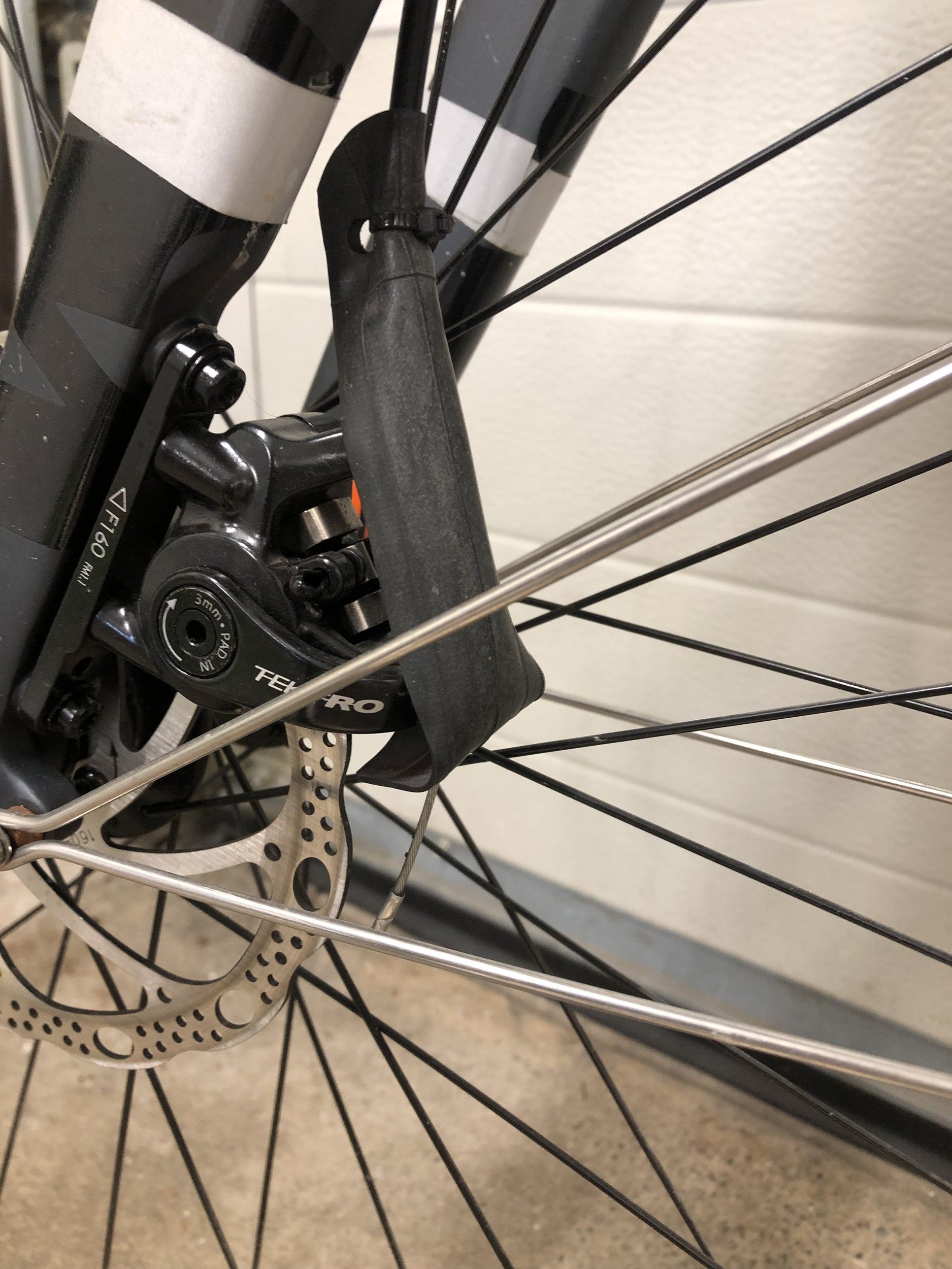

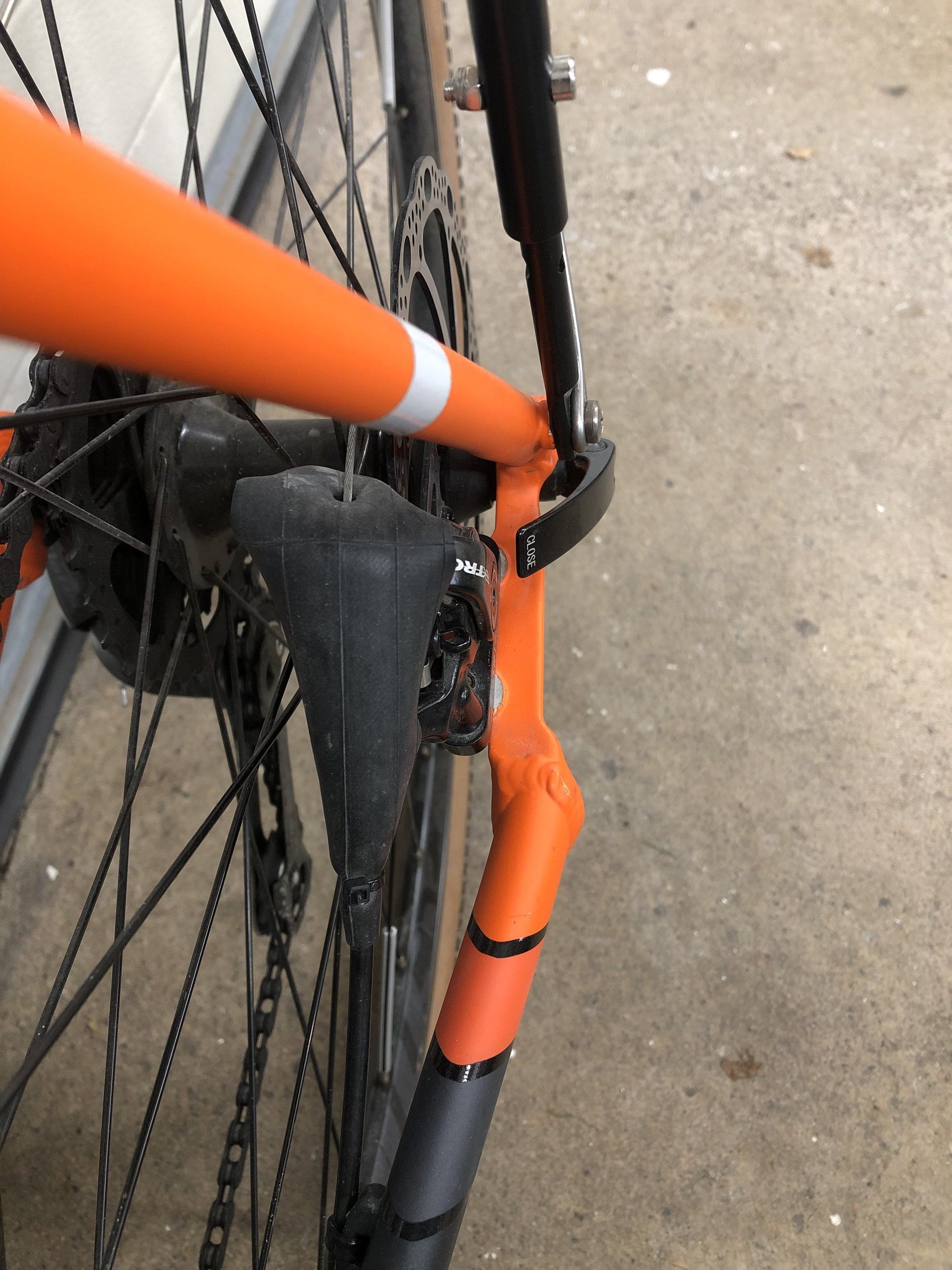

Det är ett inte helt ovanligt problem med mekbromsar med heldraget hölje. Har det börjat kommer det att fortsätta.
Jag löste det så att jag byggde ett öppet system.
- Ett mothåll för två vajrar sattes i mothållet på diagonalröret.
- Trissa för att styra vajern längst ner på sadelröret.
- Mothåll på kedjestaget 2 dm framför bakbromsen löstes med buntband i en fast hållare för hölje.
Funkar flawless.

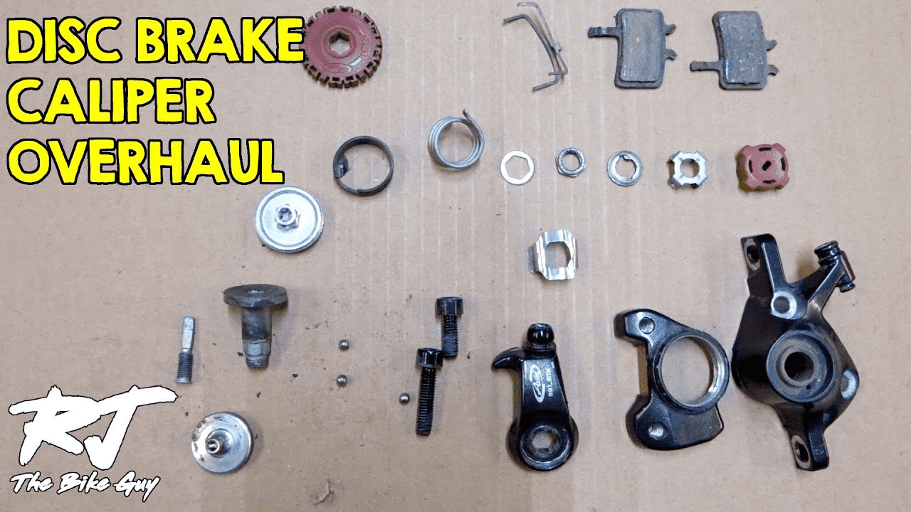

Det gäller att skruva isär, rengöra bussningar på bromsoket, och skruva allt ihop.

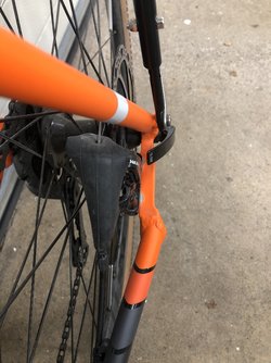

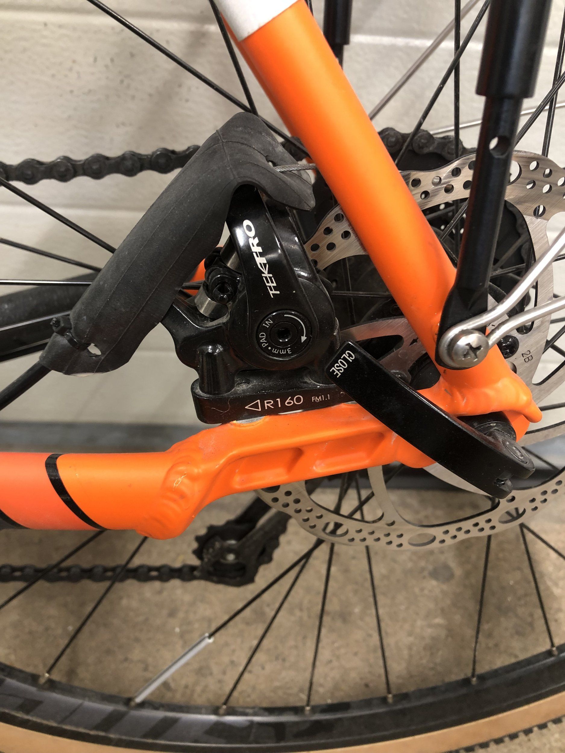

Problem med frysta skivbromsar, igen
Stod att de hade standarden post mount, kan man mäta på sin cykel för att se att de passar då?
Om denna är rätt bild på din cykel, då har du post-mount fäste. Även om du hade IS (international standard) löstes det enkelt med en adapter som vanligtvis redan finns monterad.
Numera säljes nästan inga bromsok som passar direkt till IS. De absolut flesta har antingen PM eller flat mount (FM). De ramar/gafflar som har IS kommer därför alltid med en adapter till PM eller FM.

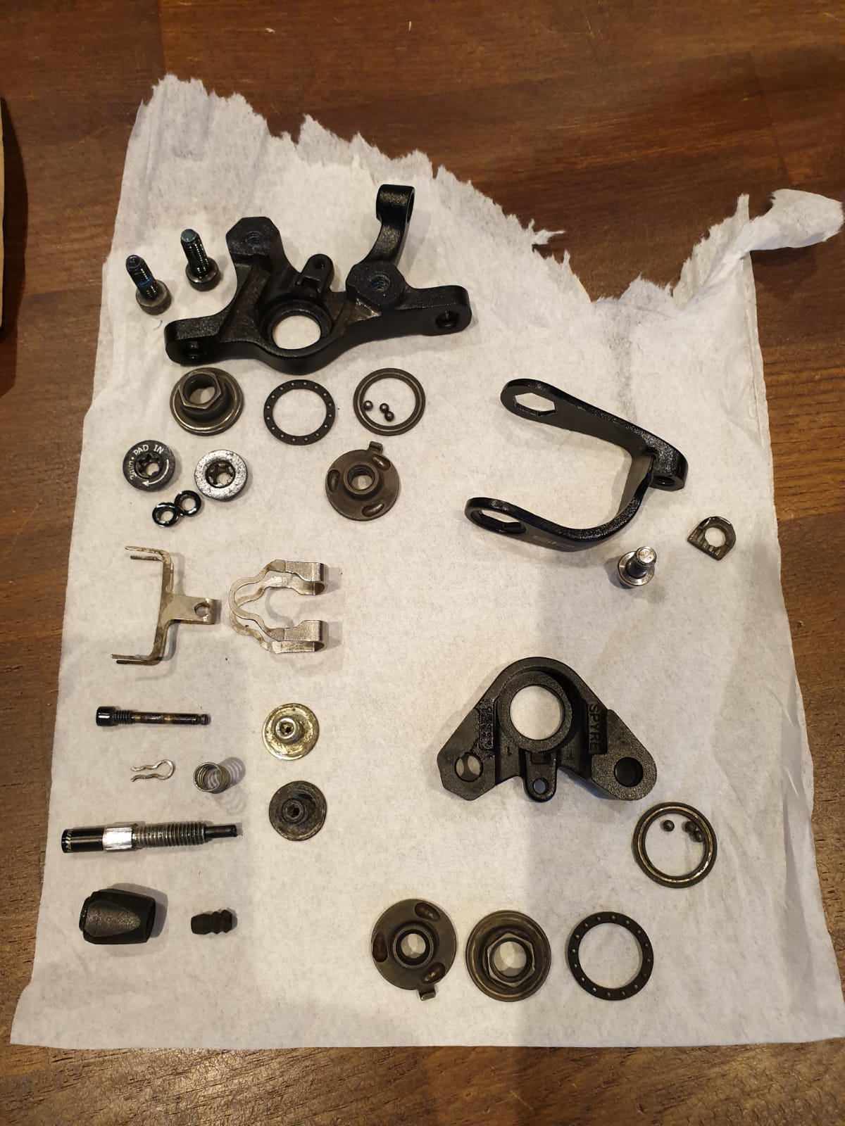

Det kommer in fukt och skit så det rostar och kärvar. Behöver rengöras och smörjas upp ibland. Jag brukar göra det när jag märker att det känns som grus i oket.
Här är en "sprängskiss" av TRP Spyre.
Visa bilaga 666999
Det ser skrämmande komplicerat ut :-) Dock har mina BB7:ar nästan lika många små delar, och jag har framgångsrikt servat dem.

Jag gjorde stänkskydd av en cykelslang , främst för att vattnet ej skulle rinna in i höljet bak ,men skyddar ju även oken lite ,går nog att förbättra om man tar en bredare slang eller gummibit.
    524.6 KB · Besök: 104
    542.4 KB · Besök: 108
    514.9 KB · Besök: 111
Ingen dum idé faktiskt! Ett sådant stänkskydd kommer förmodligen att försämra luftkylningen på oket. Men under pendlingen är nedsmutsning säkert större problem än överhettning (så länge man inte bor på Åreskutan och jobbar nere i byn).
