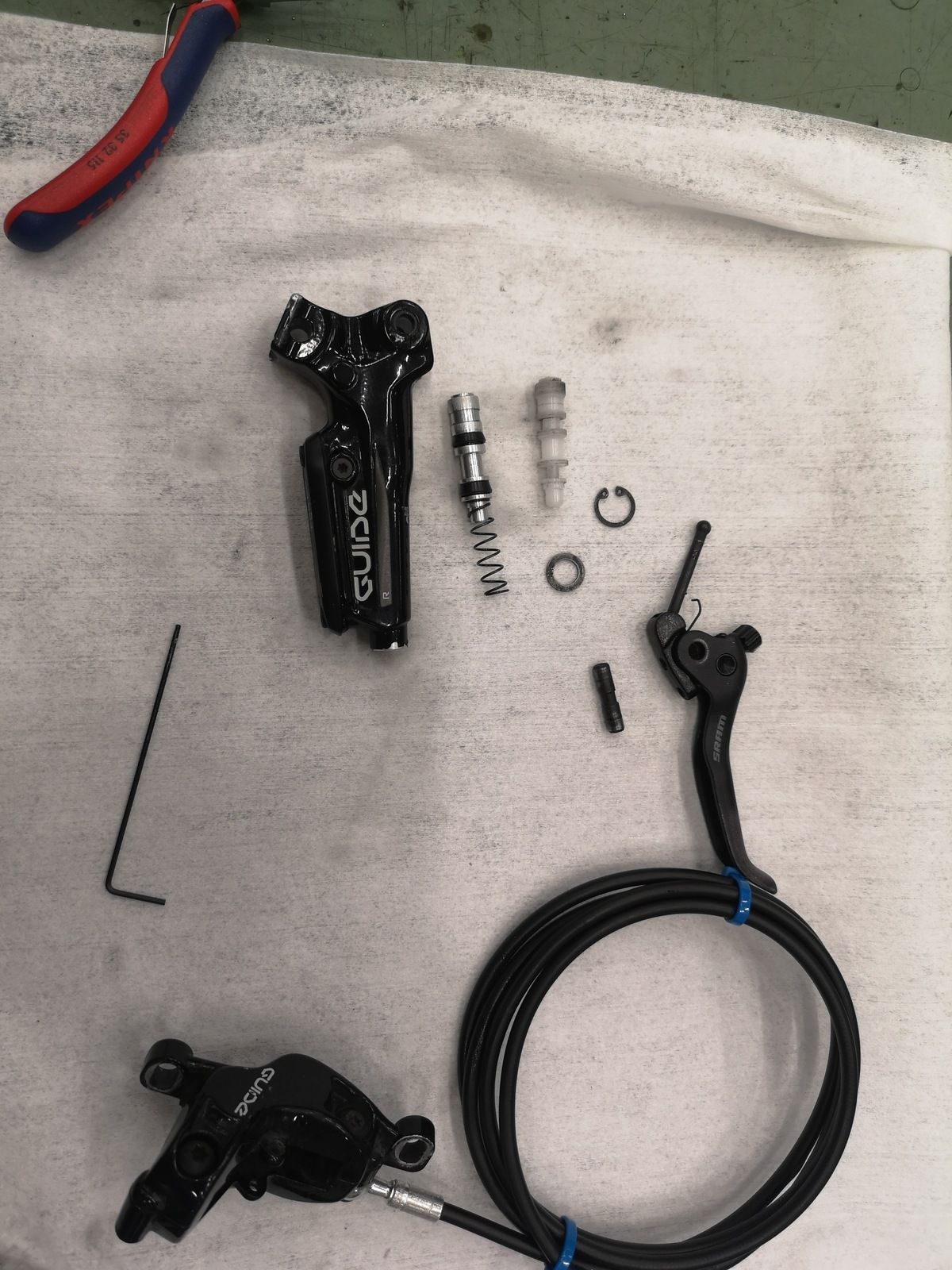

Jag har guide r /rs av både nya och gamla varianten. Kan meddela att den nya, "fixade" kolven lider av samma problem som tidigare, det tar bara lite längre tid innan det händer. Plocka ut kolven och slipa ner nån tiondels mm på diametern, var försiktigt med packningar a bara, de ska inte slipas någe på.
Jag själv valde att tillverka egna kolvar i aluminium istället.

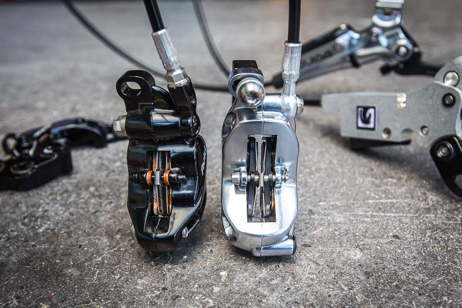

Finns 2 modeller av den 2016 den nya och den gamla vilken modell
Vet inte ,satt på cykeln när jag köpte den. Vad är det för skillnad på gamla och nya 2016?
Se hur banjo infästningen sitter på oket ,
vänster det gamla oket.
https://forums.mtbr.com/brake-time/ever-wondered-how-hydraulic-brake-calliper-works-848452.html
http://www.peterverdone.com/sram-guide-insanity/
https://forums.mtbr.com/brake-time/...eturning-replaced-under-warranty-1011229.html
Då är mina den nya modellen. Läste att det är samma dela inner i alla guidebromsar.
"Except for the carbon lever blade and titanium hardware, the Guide Ultimate brake lever body has the same internals as the rest of the Guide series of brakes, relying on a cam activated cup seal and port system to move the DOT fluid through the system."
https://m.pinkbike.com/news/sram-guide-ultimate-brakes-review-2015.html
