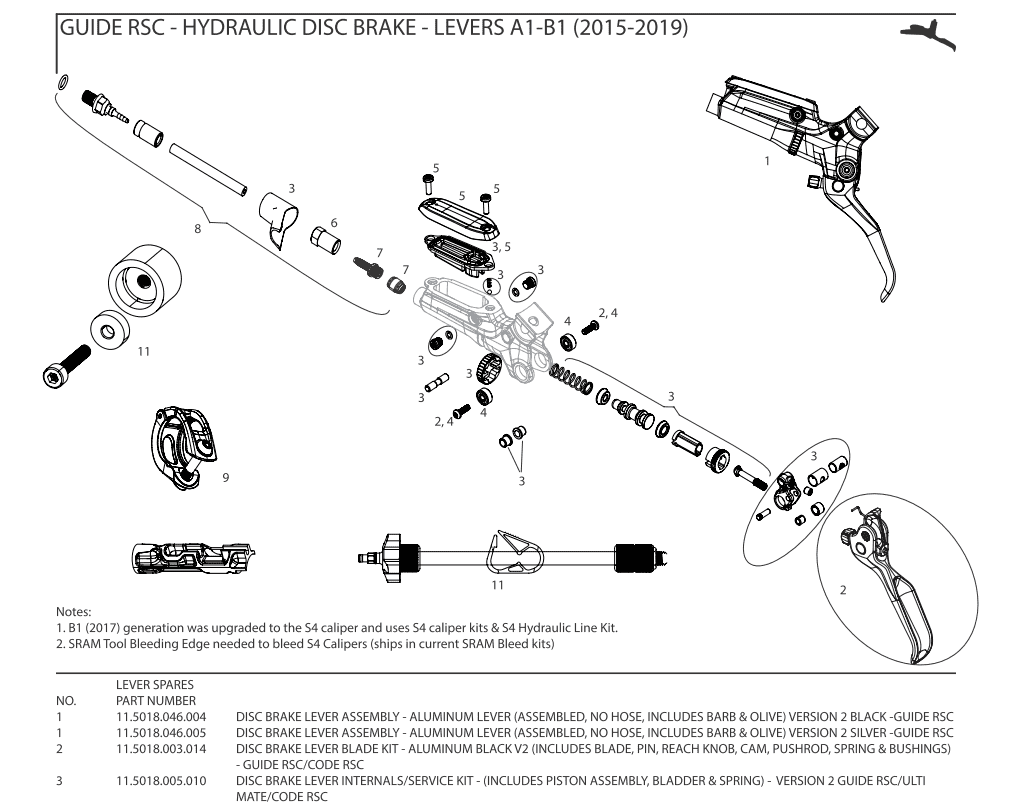

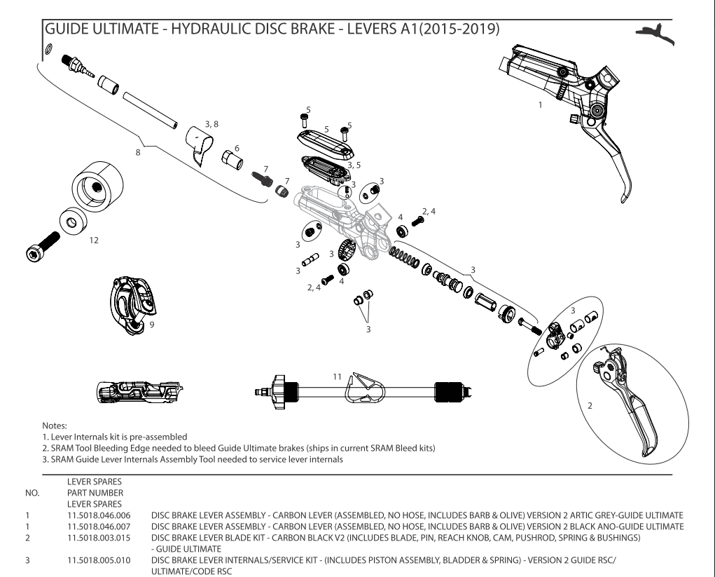

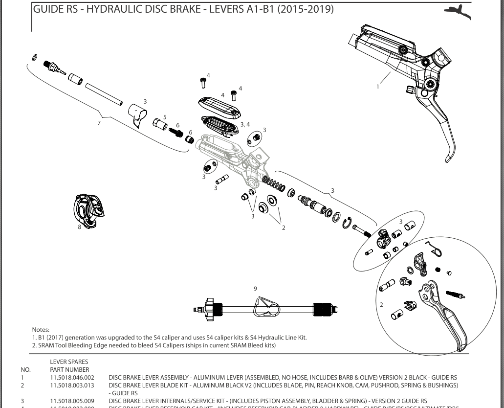

Finn ett fel det är ganska enkelt .
    46.2 KB · Besök: 256
    47.8 KB · Besök: 267
    53.5 KB · Besök: 267

Menar du låsringen på rs så tror jag inte den har med saken att göra.
Det bästa hade varit om du kan säga vad du menar.
Mina blev bra efter byte av innerdelar, och det är lätt att byta.

Se på reservdels numren och hur tryckkolven ser ut det måste vara så enkelt .Så ser man skillnaden med blotta ögat om man inte är synskadad.Eller så ladar man ner reservdels katalogen och jämför den med vad man har för delar i sina handtag .
Jag misstänker att dom tar vad dom har i Taiwan och sätter ihop lite som dom vill.
https://www.sram.com/sites/default/files/techdocs/sram_spc_-_revg_-_noembargo.pdf
Ja , jag sa ju att det hjälpte att byta kolvar. Skilnaden på kolvarna beror på att den ena skruvas fast och den andra sätts fast med låsring. Problemet med att de fastnar är samma oavsett kolv.

Då kan väl du tala om vad skillnaden är eftersom du är allvetare .Det finns länk till reskatalogen i tråden .
Kollade på mina rsc och dom är skruvade så som det skall vara enligt reskatalogen.

Har bytt korlvarna i båda mina guide ultimate bromshandtag pga de blev tröga och fastnade när det va varmt. Bromsarna är från 2016
Finns 2 modeller av den 2016 den nya och den gamla vilken modell
Vet inte ,satt på cykeln när jag köpte den. Vad är det för skillnad på gamla och nya 2016?
Se hur banjo infästningen sitter på oket ,
vänster det gamla oket.

Då är mina den nya modellen. Läste att det är samma dela inner i alla guidebromsar.
"Except for the carbon lever blade and titanium hardware, the Guide Ultimate brake lever body has the same internals as the rest of the Guide series of brakes, relying on a cam activated cup seal and port system to move the DOT fluid through the system."
https://m.pinkbike.com/news/sram-guide-ultimate-brakes-review-2015.html
Precis! Rs har låsring, som jag skrev innan
