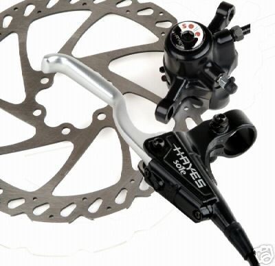

Jag har Hayes Sole bromsar på min Gary Fischer Tassajara. När jag bromsar med bakbromsen tar den VÄLDIGT dåligt/inte alls, utan tjuter som om skivan vibrerar.
Är det någon som har varit med om något liknande, och isåfall vad kan jag göra åt det?
Jag köpte cykeln innan sommaren, problemet har egentligen funnits hela tiden, och inte blivit bättre trots att bromsarna nu är inkörda.
Tack på förhand!
    25.8 KB · Besök: 17

Dels så kan det vara så att bromsfästena behöver planas eller att oket inte sitter helt rakt.
Men sen är det så med hayes sole att skivan inte skall centreras utan skall igga så nära den inre bromsklossen som möjligt. Detta måste man justera lite då och då för att kompensera för slitage.
