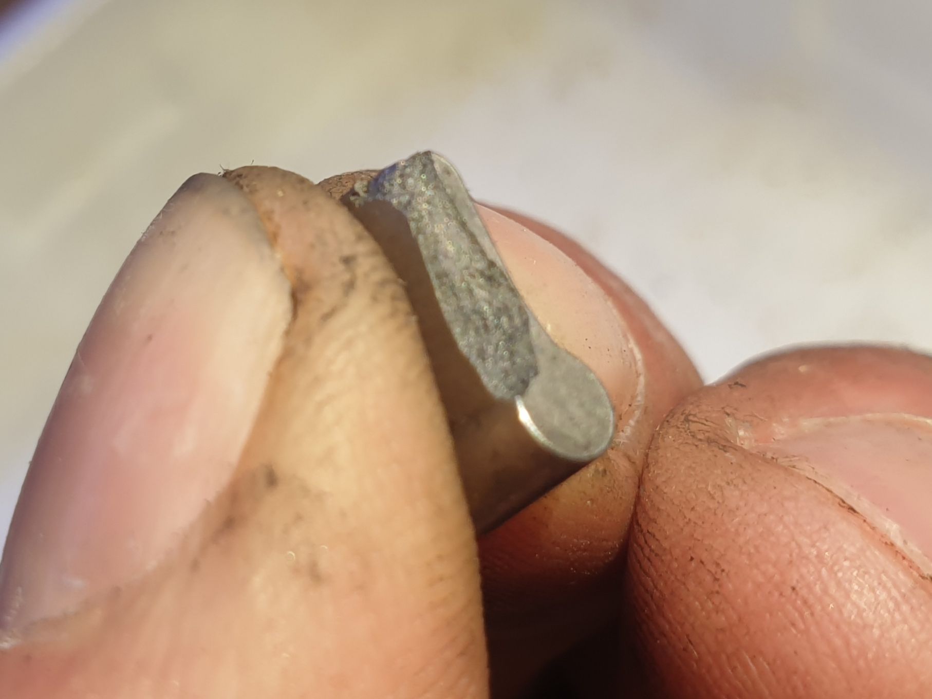

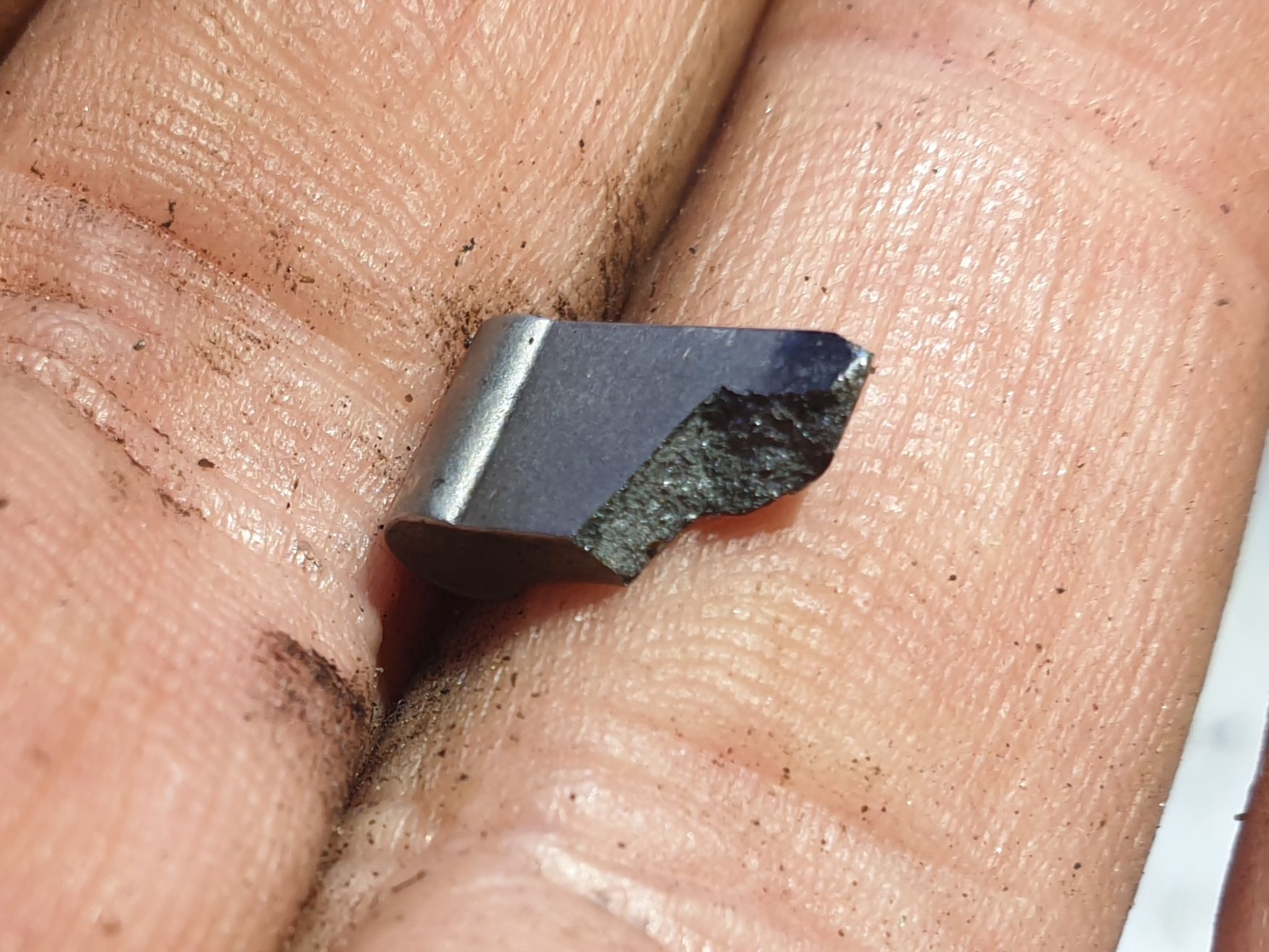

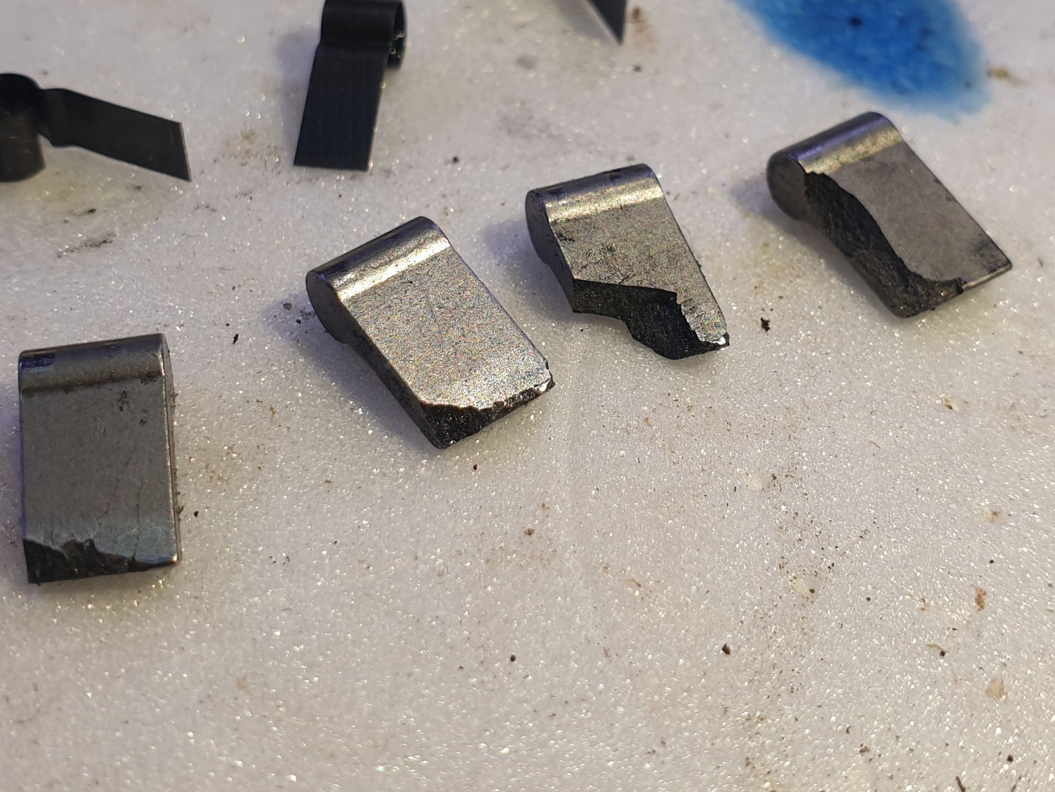

Jag har ett par Roval Traverse Carbon-hjul där huben/navet bak är utbytt mot ett Hope Pro 4. Jag rullat på denna kombo ett par år utan större problem.
När jag sedan för ett par dagar sedan ska visa en bekant hur man gör rent huben, rycker jag av bodyn och ser att en av klackarna (Pawls) är trasig/av. Även om jag inte märkt något innan så tror jag inte att det orsakades när jag ryckte av den, utan tidigare. Det var lite småeggat på de andra klackarna, och även nån mikroskåpisk repa i huben.
Jag köper naturligtvis nya klackar, gör rent, monterar nya klackar, smörjer allt som fungerar bra till en början. Efter 2 turer så låser sig hela frihjulet helt. Det går varken att trampa framåt eller bakåt och jag får gå hem…
Plockar bort bodyn och upptäcker att samma sak har hänt igen. En av klackarna är av, biten som lossnat har denna gången gjort ganska rejäla revor i bodyn som är av aluminium, och även några fler, ganska små repor i den taggade ringen (ratchet?) i huben.
Jag köper en ny body. Men tänker att jag inte vill köra på och kanske förstöra även denna.
När jag monterar den utan den gröna tätningen så ser man att det går att få den att klicka i bara en eller två av klackarna i vissa lägen. Något som jag tror är fel då det blir en snedbelastning som skulle kunna orsaka problemet. Är detta riktigt?
Se video:
jag hoppas naturligtvis på att det går att lösa genom att tex byta ut ratcheten etc. Men osäker på om det går på Hope. Eller något enklare.
Alternativet är att byta ut hela navet, men då snackar vi en kostnad på 3- 3,5K och jag vet inte om det är värt att lägga det på dessa hjulen om jag ska vara ärlig. (jag har redan köpt både klackar och en ny body dessutom).
Jag har mejlat Jon på Trek store och Hope, men inte fått svar från dem än. Antar att det är mycket nu, och med rådande situation kan det ta lite tid innan jag får svar.
Jag har även pratat med Martin på Pedalen & Fälgen, men fick en ganska diffus teori där om att byta axel och lager. Men vet inte om det känns så bra, om jag ändå åker på å byta hela fadderittan sen…
Så, jag vänder mig till er expertis. Någon som har varit med om liknande?, som vet hur man kan lösa det? tankar och tips mottages gärna.

Det lär vara att endast en pawl klickar i som orsakar dom här skadorna. Om jag minns rätt så är det 44 "taggar" i ratcheten, och alla fyra klackar ska hugga i samtidigt.
Trials-navet med 88poe har samma 44taggars ratchet, men offset på klackarna, så att dom hugger i 2 och 2 istället.

Du har det vanliga, Trialsnavet har en 6delad body
Förstår dock inte hur det har kunnat bli sådär. Det är inte så att det är olika längd på klackarna och dom har blivit felplacerade?
Nej, jag fattar inte heller vad det är som orsakar det. Och det stör mig...
Nja, de första klackarna körde jagju med i över 2 år innan detta hände. Visserligen ganska tätt inpå att jag servat (rengjort och smörjt) bodyn. Men det går ju inte sätta de så mycket fel tycker jag. Visst går at att vända dem helt fel, men det skulle ju inte fungera alls.
Och andra uppsättningen klackar var ju helt nya, och vad jag kan se rätt sort och längd, likaså med den nya bodyn som jag filmat...

I och med att samtliga klackar gått av på hälften och det skedde efter att du haft isär grejorna så kanske bodyn inte bottnar så att klackarna bara ligger till hälften och greppar i ratchet-ringen?
AX3L
Problem med Hope Pro 4-nav.
Detta var jag också inne på. Jag har typ fyra och en halv teori:
Du har inte lyckats fästa den gröna tätningen ordentligt så den är ivägen för bodyn vilket gör att den inte går in hela vägen.
Det är fel distansbricka mellan lager och body, se part nr 5 på skissen ovan.
Du har för trögt fett.
Det är något fel på ringen i navet. Kanske egentligen mest troligt.
Något är fel på klackarna eller dess montering. Jag brukar vrida bodyn åt motsatt håll för att klackarna ska strykas medhårs och fällas in. Lirkar man på annat sätt kanske de kan hamna lite förskjuta? Detta är min halva teori för det tror jag inte på själv.

Det kan vara rätt kinkigt att få den gröna tätningen på plats. Har svurit ett par gånger över det.
men just det att bara en pawl hugger in när man roterar den förvirrar mig

@Mayhem _jag såg dett också, men Martin på Pedalen & Fälgen nämde något om att den ev gick att byta... Därför blev det en möjlig tanke för mig igen.
@Per73 -Jag tycker att det ser/såg riktigt ut. Bodyn bottnar och när man vrider med handen så känns allt som det ska. Stadigt och inget direkt glapp.
@AX3L - Den gröna packning satt som den skulle.
-Jag tror att det är rätt bricka, samma som suttit hela tiden, och funkat hittils. Är ju ingen specialdel dirket, utan en "vanlig" bricka bara.
-Jag kör med olja, inte fett. Enligt rekommendationer frånflera håll. Så detta kan det inte vara. =)
- Ja, jag tror också att det är fel på ringen. Tror att första gången kan varit ett sammanträffande att en pawl gav upp. Att den repade ringen och att det orsakar vidare problem.
-jag brukar också vrida den motsatt håll för att få ner dem.
@jolov -Yes, börjar få kläm på hur man får ner den, så jag tror att den suttit som den ska.
@Berk -Vad jag kan se så ser den hel, rak och fin ut. Men Martin tyckte ju att den glappade mot bodyn och föreslog ett byte av denna. Jag känner inte detta alls, men tvivlar inte på att han vet vad han snackar om. Men, han presenterade denna terin mer som en chansning att prova. Vilket gör att jag är tveksam på att lägga de pengarna för att ytterligare få ett haveri och få pynta för ett totalbyte.

Har du kollat om du har glapp i kullagrena i bodyn eller navet? Glappar det kommer bodyn och navet att snett relativt varandra vilket kan göra att inte alla pawls griper in samtidigt.

Kan det inte vara så att kuggarna i navkroppen varit felaktiga från början, men att du med lite tur lyckats cykla runt utan att alla pawlsen griper in men att det vid första haveriet tog slut på tur? Andra haveriet är lite mer oförklarligt i det scenariot..
Om du tittar på kuggarna i navkroppen, kan du se någon form av oregelbundenhet vid någon enskild kugge? Jag vet inte hur de fräser ur en sådan form, men det måste rimligtvis finnas ett visst antal felproducerade produkter även från Hope.

Vad jag kan se med ögat så ser allt fint ut förutom nån liten repa i ratchetringen, och den fanns där inte efter första haveriet utan kom när skiten låste sig.

Uppföljning för er som kanske är intresserade av vad som hände med detta.
Jag har lämnat hjulet till Jon på Trek/Bikeplace. Han har kollat på det och säger att ratcheten är oval. Man kan byta den men måste då skicka in den till Hope vilket i slutändan bara blir bökigare och nästan lika dyrt som att byta hela huben. Så jag har gett han klartecken på att byta huben. Orkar inte böka mer, blir allt nytt så måste det väl ändå funka!
Men, det intressanta är att jag har haft en mejldialog med Hope också.
Vill först säga att jag inte i första hand var ute efter att få något gratis, eller på garanti. Utan snarare reda ut vad felet kan varit. Sen hade det ju varit trevligt om de stod upp till sitt rykte och bidrog med en del för att få huben bytt.
De säger att de är måna om sitt rykte vad detgäller kvalitet, MEN, att eftersom jag köpt cykeln (med hjulet och huben på) begagnat så gäller inga garantier... Vilket jag själv tycker låter lite motsägelsefullt. Har de nu en så god policy, och byter ut/ersätter saker efter flera år, så borde det kvitta om det funnits en ägare innan mig.
Jag vet att det är så det funkar hos många tillverkare. Men tycker inte det har något med byggkvalitet att göra...
Jag accepterar att jag inte får nått nytt, eller delvis nytt. Men, jag trodde nog faktiskt att de skulle mig ett bra pris på en ny hub faktiskt.
Hursom...
Det som stör mig däremot är att de säger att det bara är att köra på den som den är!
De säger att det är fel, tänderna ska inte klicka i offset. Men att de testat med både 1, 2 och 3 tänder och att det funkar lika bra som med alla 4.
Trots att jag sabbat 2 uppsättningar tänder och en hub så tycker han att jag bara ska sätta ihop allt och köra, och att det kommer att funka...
De hävdar också att det inte är nån oval ratchet, för det är omöjligt...
Jag tackade för mig och lämnade det ungefär i det läget.
Nu väntar jag på att delarna ska komma så Jon kan bygga mitt hjul!

Ingen förklaring. Bara åter en uppmaning att testa den igen...
" I am surprised that the hub isn’t working though, for research we have tested hubs with 1, 2, 3 and 4 pawls and they have all worked without complaint so maybe just ride it locally to test it out and if it works ok it will be fine to use."
