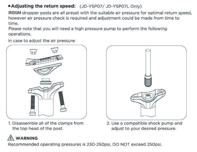

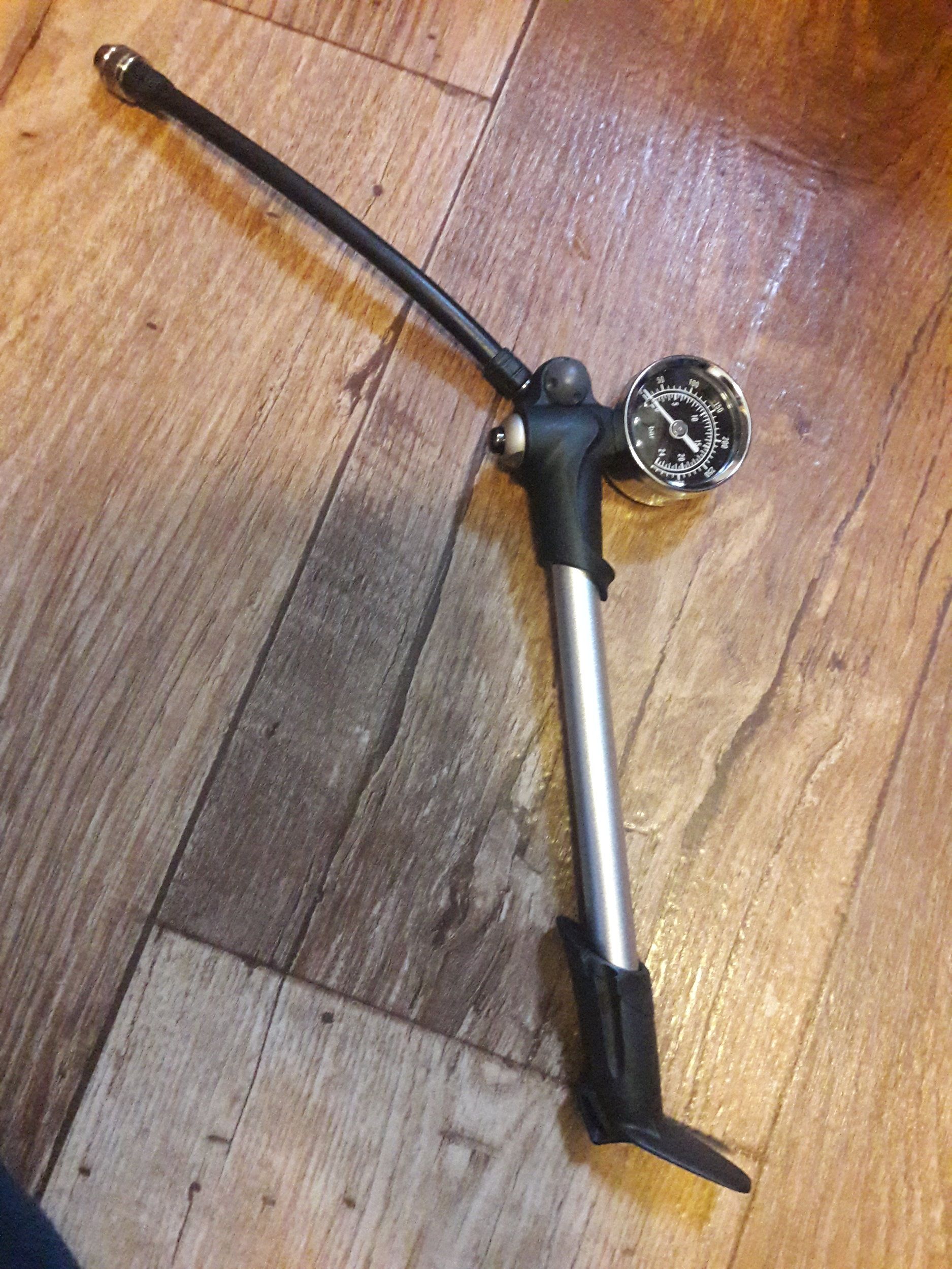

Testat att trycka i mer luft i den? Du behöver en gaffelpump och nippeln sitter under sadelfästet.

Ska finnas en ventil under sadeln, ifall du tar bort infästningen. Ska stå specat vad det är för tryck, lägg dig gärna nära max ifall du upplever att den tappat trycket och blivit seg uppåt.
Ett alternativ är också att du har skruvat åt sadelstolpsklämman för hårt, det är värt att kolla först :)
(Är rätt säker på att iridium-droppern är samma som brandx droppern, extremt lik min ascend2)

Tack för alla tips. Hade ingen nyckel för att ta bort muttern under sadeln så jag kom inte åt hålet där jag ska pumpa. Roligt att lära sig nytt. Klarar mig dock bra utan dropper resten av veckan eftersom Lindvallen öppnat blå downhillbacke idag och då står jag ändå upp mesta tiden. Happy ride!
