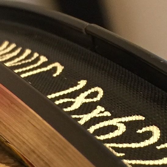

Hittade att där fälgen är fogad så är det inte helt jämnt. Jag tror dock att detta inte är något som hänt nu och detta borde mest bli skav på däcket.
Jag har bytt slang i alla fall så får jag köra lite till och se om jag får nya problem eller om jag kanske bara har haft otur. :)
