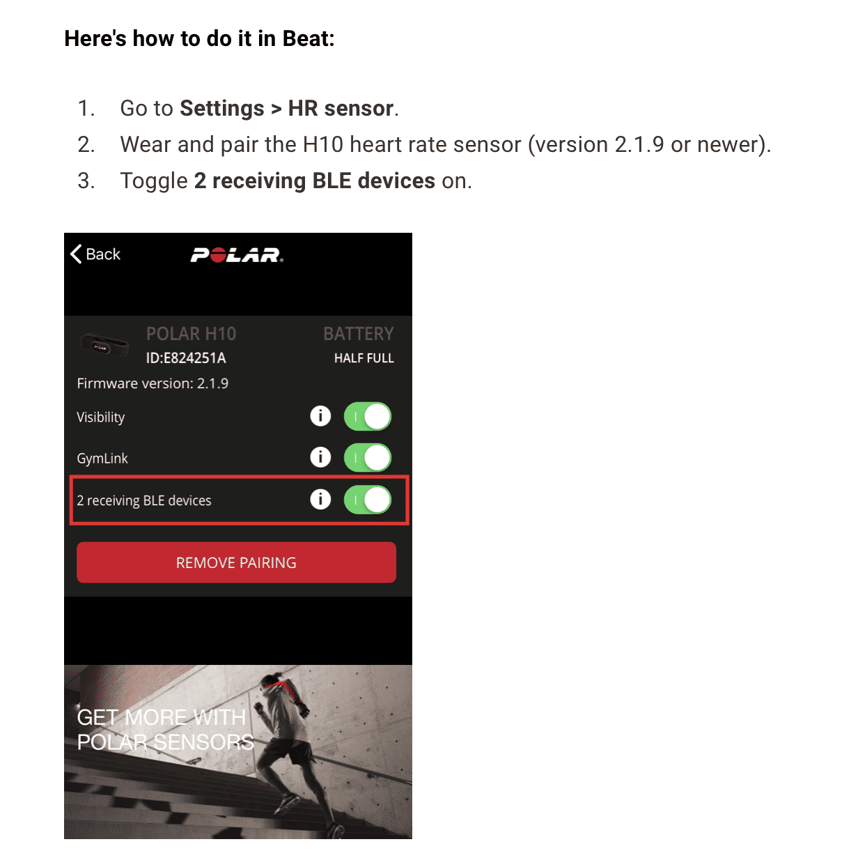

Jag köpte Polar H10 nu sist, hur fasen connectar man till både klocka och Zwift?
Gå in i appen och aktivera två BLE anslutningar.
