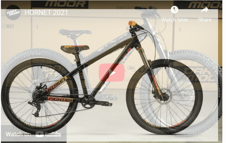

Kanske även Dartmoor hornet 26” skulle passa i just detta fall, om du tror att det blir mycket Dirt cykling? Kanske lite trist med 26” om det blir mest skogscykling dock, men har ju uppenbarligen gått att cykla på en gång i tiden untan några som helst problem. Finns ju bara i en storlek också tror jag så då är det lättare att välja...

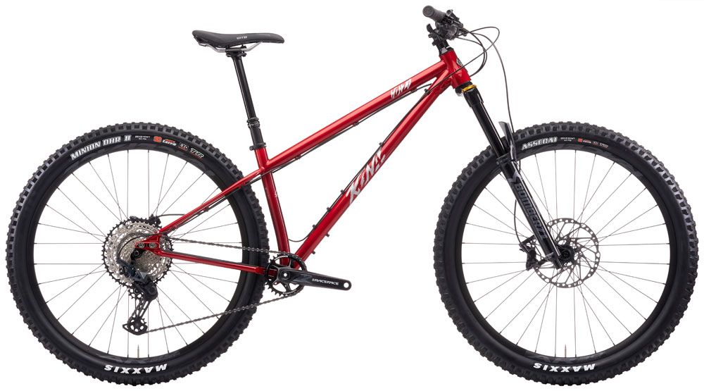

With 64˚ head tube angle, extra progressive geometry and super strong aluminum construction Horet is a true King of the Hardtails. Looking to run fork with 180mm travel? Here you are! Triple crown fork? Why not! Drops, jumps, downhills and freeride is a walk in the park for the new Hornet.

Det är deras riktiga DJ, och jag tror inte du kan köra med växlar på den. Sen finns hornet 26” som är deras ”funbike”, där jag antar att street fightern passar in, båda har möjlighet till växel. Sen finns hornet som ”vanlig” hardcore HT för 27.5”, som skall tåla upp till 180 gaffel, men då blir det en annan typ av cykel.

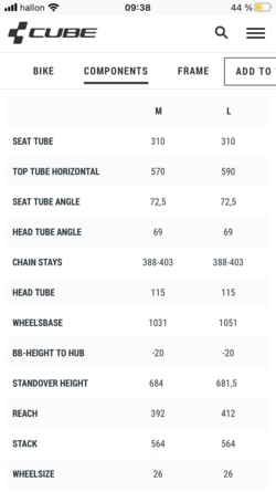

Jag letar efter en storlek som passar mig (och förhoppningsvis) barnen på en dirt jump. Jag är MTB-are och kan inga BMX-trick än, om nu det spelar in i val av storlek.
Jag har hittat både begagnat på blocket och nytt i olika storlekar.
Men det verkar finnas "L" och "M" bland det jag hittat. Skillnad i "reach" är ca. 20mm, när jag lyckats gräva data.
Jag är 178cm. Kan jag välja en DJ med "M"-geometri från tabellen? (Jag kommer ha tabellen som referens i mitt letande efter DJ)

Om du vill att dina barn ska kunna använda samma cykel är nog medium bättre, men rent storleksmässigt är nog L att föredra om man är så lång som dig.

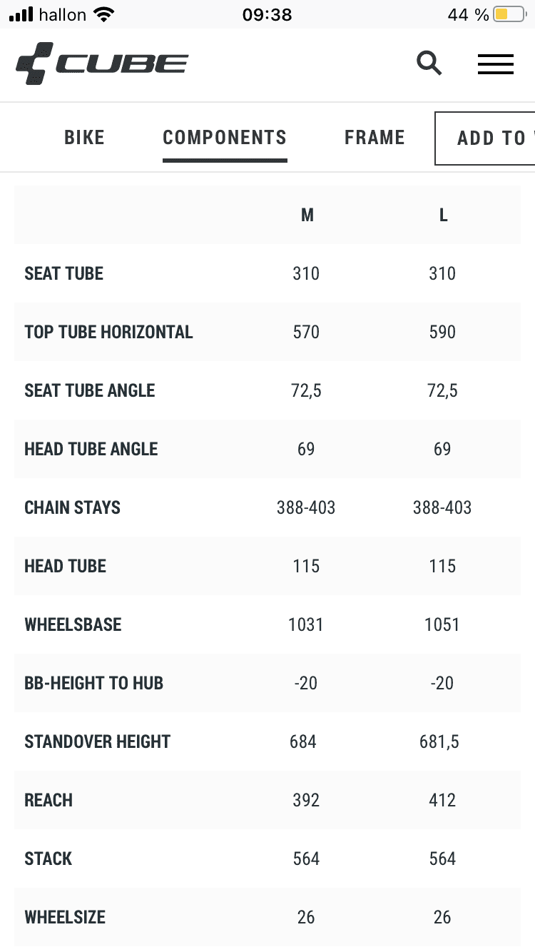

Om det är intressant att lära sig några trick så är kortare lättare och smidigare, annars kvittar det nog, mer av en smaksak. Är det kony dirten du hittat?
Tänker så också, men hoppas att det går att "modda" en "M"-ram med t.ex. längre styrstam om det behövs. 40 eller 50mm lång stam kanske inte förstör känslan helt ?
Problem mtb/dirt
35 och 40mm stam är inte ovanligt, men kortare är bättre när det gäller dirt, man vill lätt kunna hänga bak vikten. Reglerna när det gäller övriga cyklar blir lite svåra att applicera när den är gjord för att cykla ståendes... I luften. Helt bekvämt blir det inte liksom
