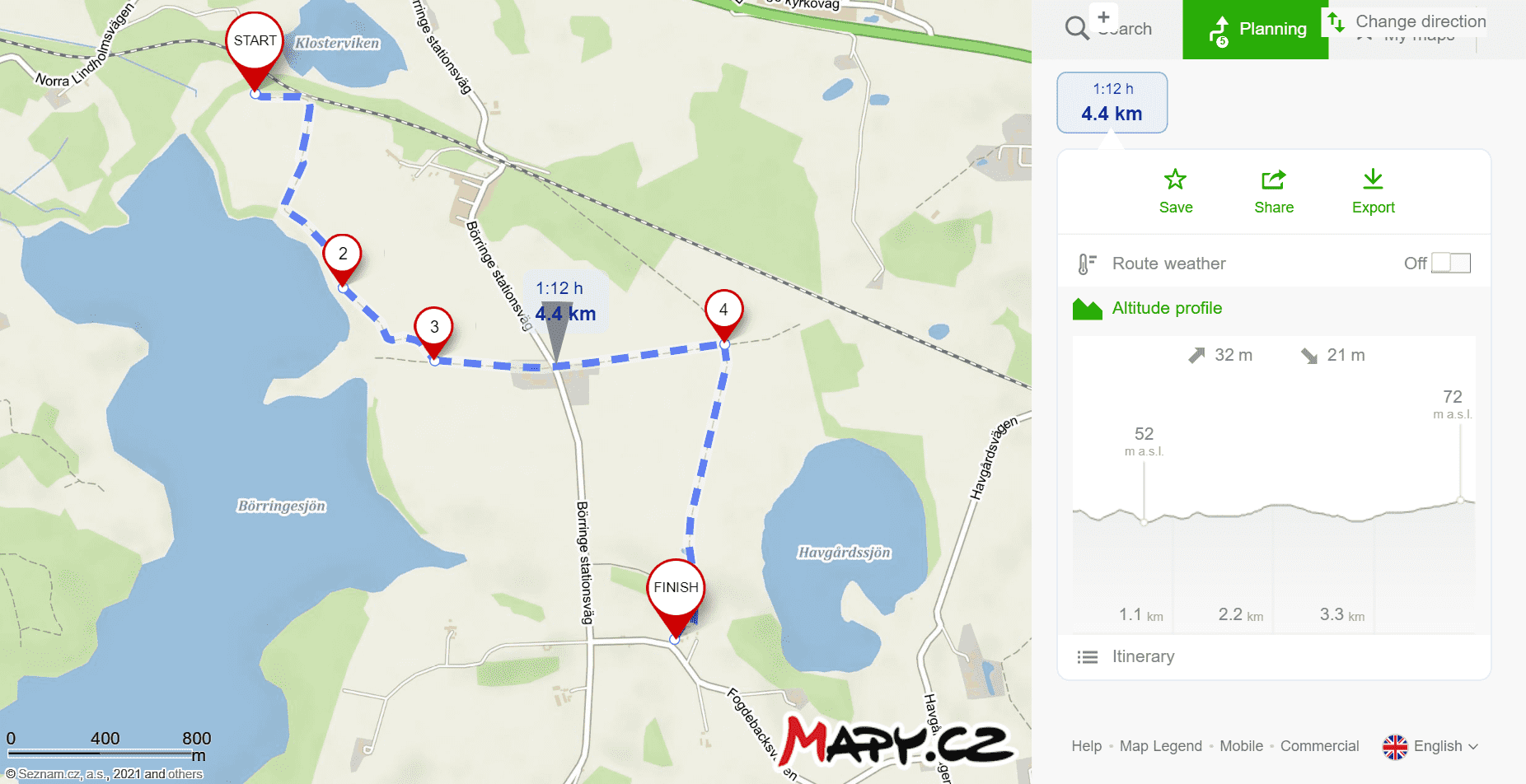

Titta på mapy.cz (outdoor) . Finns på engelska .
Jag använder det även i udda länder ( Georgien , Moldova ETC ) och funkar SUPER BRA !
Du kan "rita" i mapy.cz o sen exportera (gpx-format ) till din Garmin ( annat ).
Jak brukar inte "rita" MTB eller ROAD , utan "GÅENDE" , och ev. tittar på profil om jag klarar det med MTB ( gravel) :-))) . Cyklar du landsväg , "rita" med ROAD.
