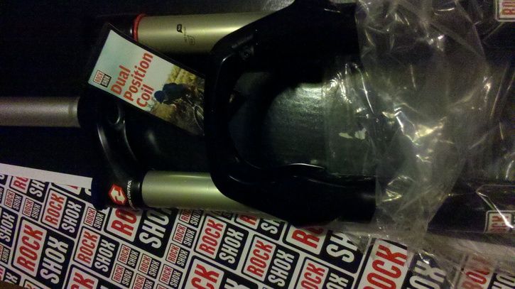

Updates i övrigt, ny gaffel inhandlad, kommer med posten från tyskland. Det blev en Sektor RL DP coil. Så nu sitter jag och trycker i mig hemlagad Pizza för att komma upp 72kg :D

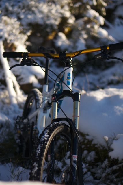

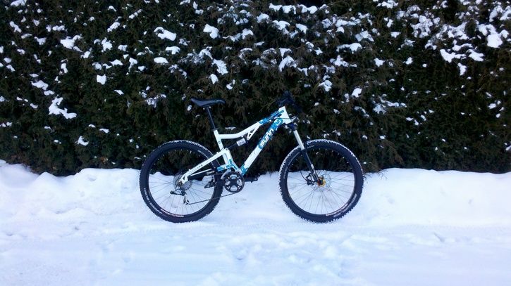

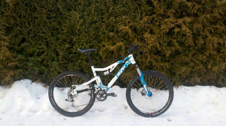

I dag, på årets första dag, tog jag sista turen med cykeln innan jag börjar demontera inför anländandet av de nya delarna.
Nån tyckte det skulle till lite bilder:
    93.4 KB · Besök: 4

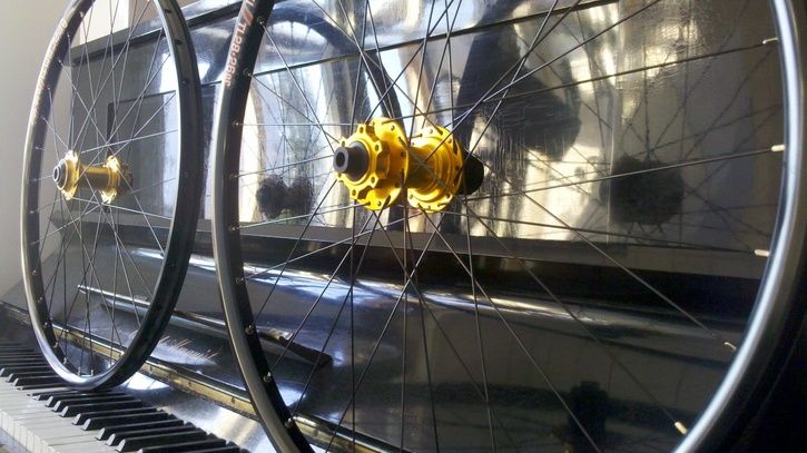

Den här hittade min fru på trappan när hon kom hem. Smart av posten att bara lämna den där...

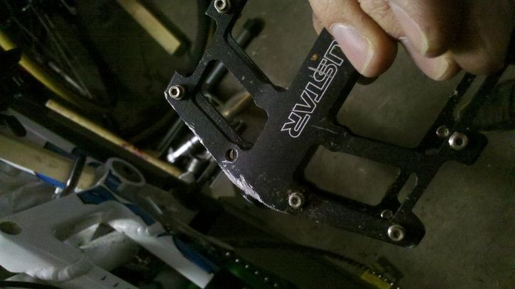

Upptäckte att jag tappat en pigg på ena pedalen, så nu har jag bara en reserv kvar...

Jag tejpade fälgarna i onsdags och krängde på däcken. 25mm-tejp satt som ett smäck, även om jag hade ett jäkla sjå att få dit den utan bubblor i början. Eftersom jag är lite stönig av mig gav jag mig på att försöka få luft i däcken med enbart en handpump. Resultat: Ett däck gick nästan upp och en finger saknade lite hud...
Nåväl, igår kom styret och handtagen, och jag hade vart förbi Classe och köpt en adapter från presta till shrader. Så jag tog mig ner till macken och lyckades få luft i däcken, hälla i gucka, fylla igen och krama upp däcket på kanten. Funkade skitbra, men det gjorde lite ont i fingrarna, då det var -10 ute vid luftskåpet :D
(Kände på däcken i morse och de hade fortfarande bra tryck, så de verkar ha tätat direkt.)
Sen var det fort hem och plocka ihop allting, insåg när jag monterat styret att jag inte hade nån hårspray hemma för att montera greppen. En snabb sökning på google gav att alkogel funkade bra, och det gjorde det, dock var kombinationen alkogel och avskavd hud inte den bästa...

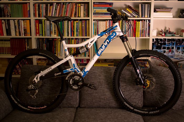

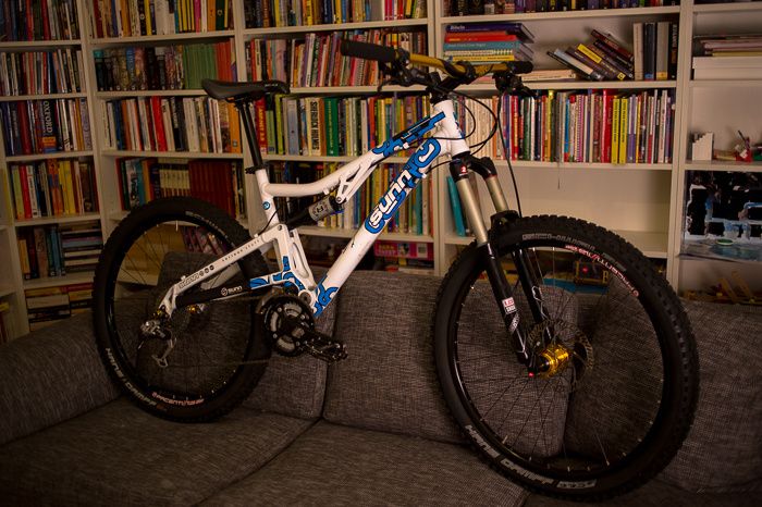

Soffbilden:
En till:
Tog en snabbrepa ute i gatan innan jag parkerade den, snabba reflektioner är:
1. 780mm är BRETT!
2. Den röda fjädern är lite för styv för mig, inte mycket, men jag kanske byter till en gul så småningom.
I övrigt har jag hittat RS tabell över bakdämpare, min ram ligger precis i gränslandet mellan Mid och High, vilket ger att jag kommer att köra på en Mid, då jag inte är så värst stor tror jag det kommer funka bra. En mindre setback är att jag har 8mm bult till dämparinfästningen, vilket gör att jag bara kan minska i2i med 4mm. Det innebär i sin tur att jag med en 190mm dämpare kommer att ändra den statiska geon med ca: 5mm högre BB och brantare vinklar, men den dynamiska (d.v.s med sag inräknat) blir samma som innan, fast med mer slag. Hmm, jag kanske skulle nöja mig med en dämpare i rätt storlek trotts allt, beslut, beslut...
Imorn tänkte jag montera nya beläggen som jag glömde igår och lägga locktite på alla bromsbultar samt ta ut cykeln i skogen :).
Ja just det, har lite mer vägningar av hjul med gegga i et.c att posta, ska bara hitta lappen... Hela cykeln vägde in på 14,3kg. Det lär få bli lite fler nya delar så småningom... Jag kommer nog skaffa en kortare styrstam också, ska man gå på 50mm direkt tro?

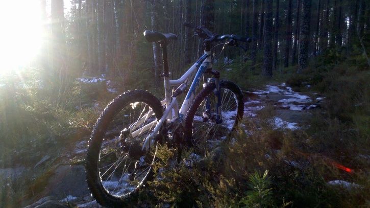

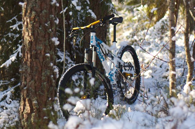

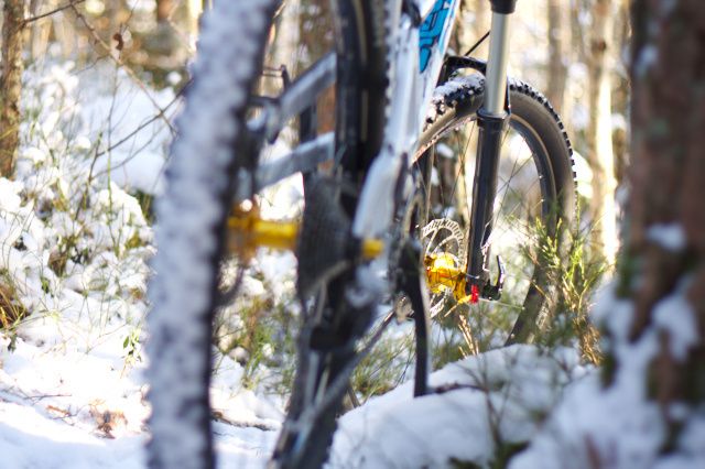

Premiärturen avklarad, bilder och reflektioner kommer ikväll.
Före/efter
    111.7 KB · Besök: 7
    117.5 KB · Besök: 5
theBrand
[Projekt] Bondtrimma Trailhojjen
Nu så...

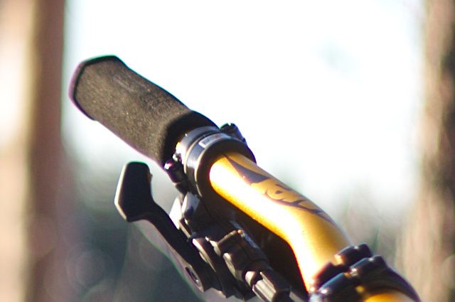

Det var alltså dags för en premiärtur på cykeln. Min fru hade vänligheten att låta mig få låna hennes gamla kamera och ett objektiv. Tyvärr gör ju inte kläderna mannen, men jag hade roligt iaf :)
Cykeln kändes pigg och rapp, 780mm styret kändes lite stort i början, men efter en stund kändes det hur bra som helst. En kortare styrstam kommer dock behövas. Rocksåsgaffeln var hur skön som helst, inte en tillstymmelse till stickion, att köra på stålfjäder var helt klart rätt val. Jag kom på mig själv med att låta bli att jobba med kroppen och bara bomba in i saker, för att kunna förundras över hur mycket den svalde. Jag märkte ingen försämring alls vid klättringar, även om det var mycket is ute, så de värsta klättringarna var inte aktuella.
Bromsarna tar numera också, bakskivan var skev så jag fick plocka en ur skrotlådan (som också var lite skev visade det sig..). Men jag funderar på att skaffa nya skivor både fram och bak, det är lite klent med material i de jag har, blir nog 180mm bak också när jag ändå byter.
Ritcheygreppen var precis så sköna som jag hoppats!
Answerstyret på 780mm satt som ett smäck, trodde det skulle kännas bökigt mellan träden, men det störde inte alls.

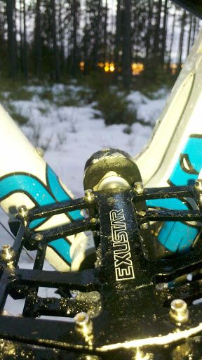

Efter att ha varit jourhavande sjukvårdare för min influensasjuka familj hela veckan, blev det lite plåster på såren när det kom paket från Superstar. En 50mm styrstam, två 180mm skivor och en 180mm bromsadapter till bakhjulet.
Tyvärr hade Superstar klantat sig lite och skickat en 65mm stam, och jag hade klantat mig och klickat på en typ-3 adapter i stället för en typ fyra.
Missen med styrstammen såg jag direkt, men jag monterade den ändå, får väl prova med den och se om jag tror att en 50mm skulle funka bättre.
Bromsadaptern upptäckte jag inte förr än jag monterat loss skiva och ok. Blev lite less så jag monterade tillbaka den gamla skivan och riktade upp den till nära nog rakt skick. Jag får väl beställa en ny adapter, men jag misstänker att skivorna kommer ligga på hyllan en stund...
Skrotskivan som jag monterade av:
Dottern som gjorde mig sällskap i garaget och passade på att putsa lite på sin hoj:
Hoppas jag vaknar utan feber och halsont imorn, så jag kan ge mig ut och prova :)
