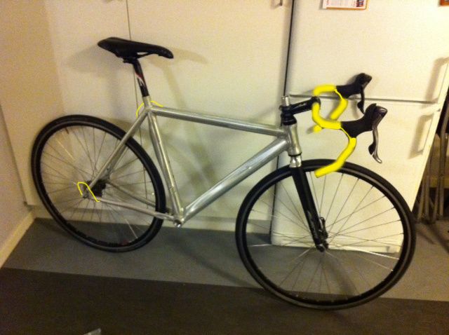

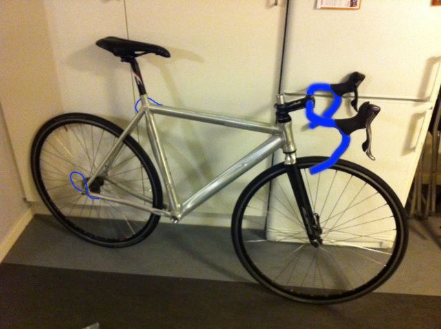

Kvällens stora huvudbry blev färgvalet. Eftersom jag ändå kommer behöva köpa lite småpryttlar från Tyskland så kan jag även köpa färgglada vajerhöljen för samma pris som svarta på Classe. Men vilken färg (försök bortse från mina PS skills)?

Men vafan. Förutom att rött har fallit i onåd så är min finracer smockfull med röda detaljer, så det är jag trött på. :)
Grönt är jag sugen på, men det verkar stört svårt att hitta vajerhöljen i den färgen, iallafall om de ska hålla budgeten på 200:- inklusive frakt.

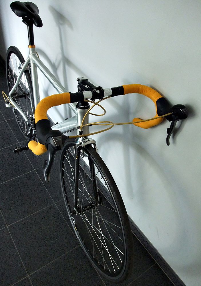

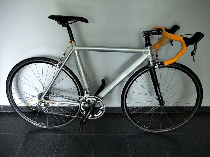

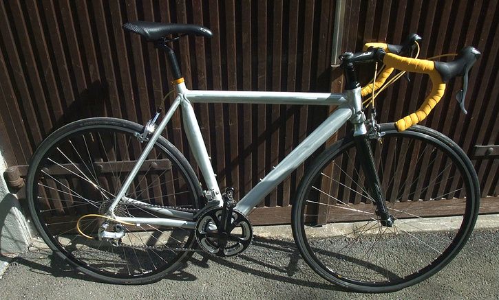

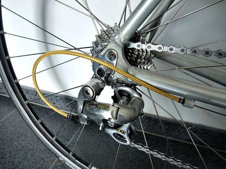

Okej, här kommer resultatet!
Har provcyklat den lite och är nöjd med känslan. Trots att det är en gammal sliten 105-bakväxel som förre ägaren verkar ha torktumlat regelbundet (modellserie 5500, som egentligen är 9-växlad), och som jag dessutom fick brottas lite med för att den skulle funka, så växlar den nu riktigt fint över alla 10 bakre drev. Jag gillar även hur färgen på "105"-dekalen matchar höljen och linda ganska väl. Antalet spacers är ett resultat av att ramen har så kort styrrör (den ser ju ut att ha omvänd slopande geometri), jag ska överväga att korta gaffelröret något när jag har testat den ett tag.
En kompaktkamera och starkt solsken gjorde det svårt att fota utomhus, så det blev mest inomhusbilder. Kom gärna med förslag om ni tycker jag har missat något eller ser någon utvecklingspotential!
