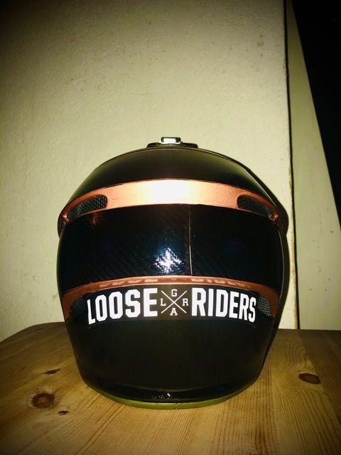

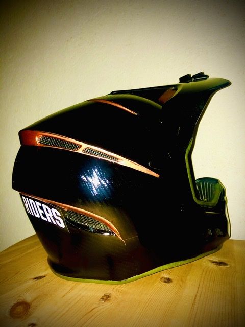

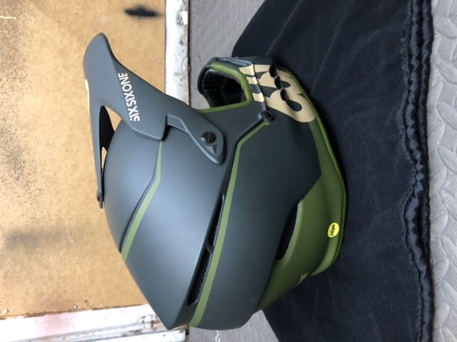

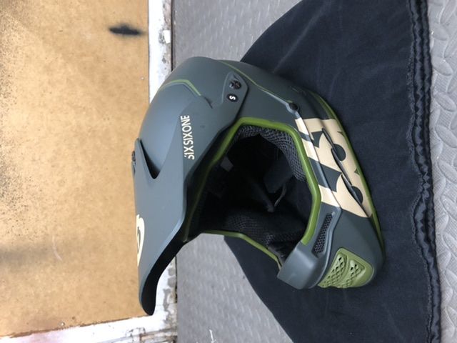

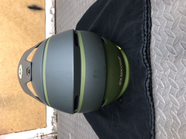

Under tiden jag funderade så gjorde jag ett hjälmprojekt på min 661 kruka :)
Några före och efter bilder här.....

Jädra vilket snyggt resultat! Vad har du använt för färg?
Det tar tid att Rawa en ram. Men när man väl är färdig så känns det så jädra gött ?
Projekt/RAW? Trek Session8
Först mattade jag ner med 500papper, därefter plastprimer.... Därefter blev det foliering med karbon (som syns dåligt på bilderna) och därefter maskering för det svarta lagret. Efter det mer och ny maskering för kopparfärgen. Sen så putsade jag med fint papper på alla kanter så det ser lite slitet ut och sist 3 lager klarlack.
Sprayfärg från biltema :)
Tog ut allt som gick att ta ut ur hjälmen och maskerade som satan så inget skulle komma in och det gick bra :)

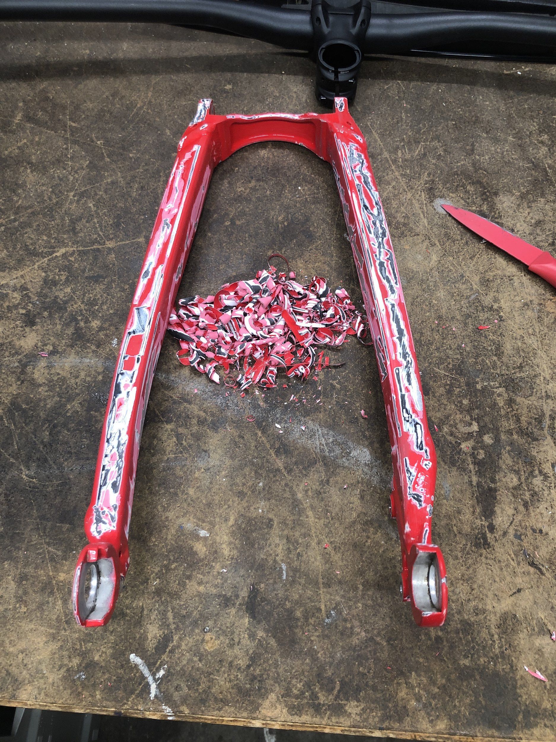

Gå och köp Beckers Färgborttagningsmedel, gör en yta på golvet av plastfolie, lägg ner ramen och pensla på ena halvan, vänd och pensla in andra och sen linda ihop det hela. Låt stå över natten eller ett dygn, och upprepa processen 2-3 gånger så är färgen borta till 99%.
Ingen vits att stå och skrapa eller slipa om det inte är kolfiber, för sådär kanonkul är det ju inte haha. (y)

+1 på en bra färgborttagning, jag använde Rustoleum och tyckte den funkade kanon. Skrapa det får man göra ändå men bara på de allra värsta ställena!

Rust-oleum suger. Den där bet knappt alls på min ram. Gjorde bara färgen en liten liten aning mjukare, men inte mer än så.
Vinkelslipen löste mitt problem. :cool:

Tror att de är väldigt olika beroende på lack och färg! den funkade kanon för mig. Vinkelslipen skulle jag absolut inte använt på en hydroformad ram, det är väldigt tunn materialtjocklek på sina ställen och man vill inte ta nåt alls på materialet!

Kör man vinkelslipen med stålborste eller liknande är man 100% safe.
Rustoleum är sinnessjukt effektiv mot "hemma-lack" typ vanliga sprayfärger. Lossnar medan man tittar på det. Men den lack som scott körde på min gambler (pulverlack eller 2k) -nja. Då biter det skitdåligt.

Köpte nåt annat märke (det enda som fanns) Så nu ligger jag här på soffan o rullar tummarna i väntan på att öppna plastinpackningarna i garaget imorn.
Det luktade starkt så in i helvete och det brukar vara ett gott tecken :)
Var tvungen att peta lite genom plasten nyss hahaa.... En sak är säker ialf och det är att medlet som jag penslade på gjorde jobbet enkelt. Tveksamt om jag ens behöver skrapa en millimeter färg imorgon.

Kan bli sent med postning av bilder idag oxå pga livet :) Det är konstigt att färgen ska sitta kvar på dom svåraste ställena, men men.... Trägen vinner :))
