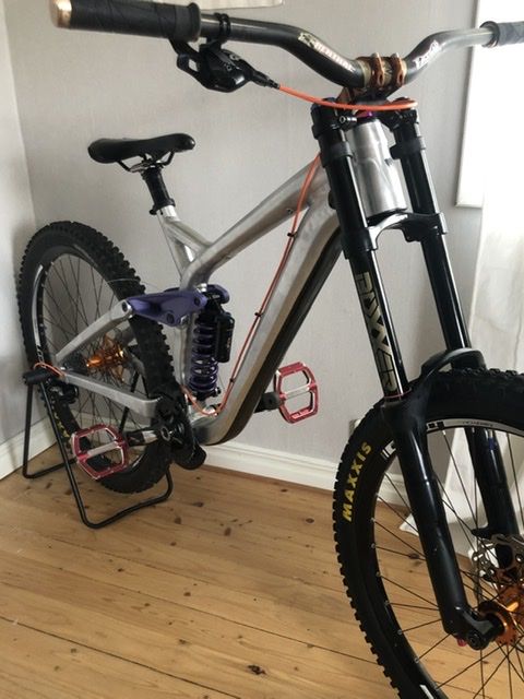

Här är en liten update.... Inte klart då alltså. Går sakta i coronatider :/

Ett tips är att byta till N/W drev och vevmonterad bash istället för MRP styraren. För mig var G2 SL alltid smutsmagnet och gjorde oväsen. Ett tips om du ska köpa ny fjäder är Nukeproof SLS. Min var 295 gram lättare än stock marz stålfjäder. Smutta plastspacers gör att de passar flera diametrar.
Projekt/RAW? Trek Session8
Tackar för tips :) Kedjestyraren på bilden är däremot en Dartmoor. MRP:n är en smutsmagnet som du säger.
Är som sagt inte klar med cykeln än då en del saker ligger på jobbet i Norge, kan inte åka o hämta dom pga läget i samhället nu :/

Det är nog en man av bilden att döma (som nog behöver pumpa framgaffeln lite). :giggle:
Jo det var när jag precis invigde gaffeln efter beg-köp + renovering och basic setup. :) Det är 90 psi i den (140 mm Diamond non-boost) på bilden, men ingen HSC. Numera kör jag med 25% HSC, 50% LSC och 95 psi och den är precis rätt.
