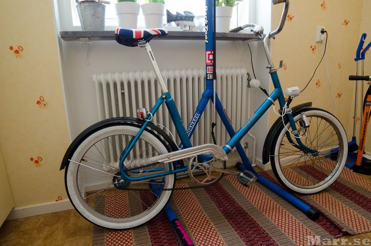

Ramlade över en låghjuling jag tänkte fixa till lite lätt och glida med till träning och så.
Ska hämta den i helgen, men den har 20'' hjul som är ganska trötta. footie och ss.
Det håller jag gärna kvar vid, tänkte docl försöka hitta ett nytt hjulpar, samt kedja och ev. Vevlager.
Någon som har tips på färdigbyggda 20'''tums footie hjul?
Bilder kommer om ett par dagar.
Här är en bild, fler längre ner!
[projekt] vinterbygge av gammal låghjuling. (nu med bilder)
En s k minicykel? Cool.
Under förutsättning att det är 20 tum 406mm vi pratar om har Cykelringen nya och cykelmästaren begagnadevhjul. Annars kan man köpa en barncykel och plocka ifrån, kostar ingenting på blocket. 20 tum är väldigt vanligt på barncyklar, mina barn har 2st.

Hämtat minihojjen nu. Riktigt frän.
Hjulen är dock ganska trötta, någon som har info om var man hittar vettiga 20'' hjul. Alt. Var man kan hitta fälgar och passa ihop det med nav och ekrar i rätt stl och modell.
Please heeelp!!

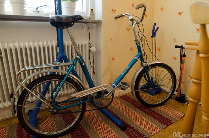

Vad sitter det för baknav på cykeln nu? Är det ett gammalt torpedo (även om det inte är duomatic) så är det ju bra, värt att shoppa en BMX fälg för nån 100-lapp och bygga om hjulet. Fram passar väl ett BMX-hjul från biltema.
Hmm ska ta lite bilder.. Kan inte mycket om gamla cykelgrejjer så.
Ska se om jag får liv i de gamla hjulen hade jag tänkt, köra dem med dubb :)

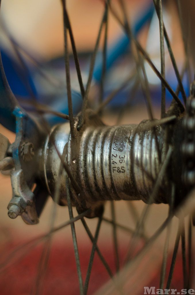

Tycker hjulen ser ok ut, är dom sneda o vinga eller vad är det som gör dom trötta? Så länge inte ekrarna börjat äta sig igenom fälgarna borde dom gå att rikta isåfall. Torpedonavet du har bak borde kunna leva 100 år till:)
Väldigt glappiga lager, men de ska nog gå att rädda, ska plocka isär och kika i veckan.

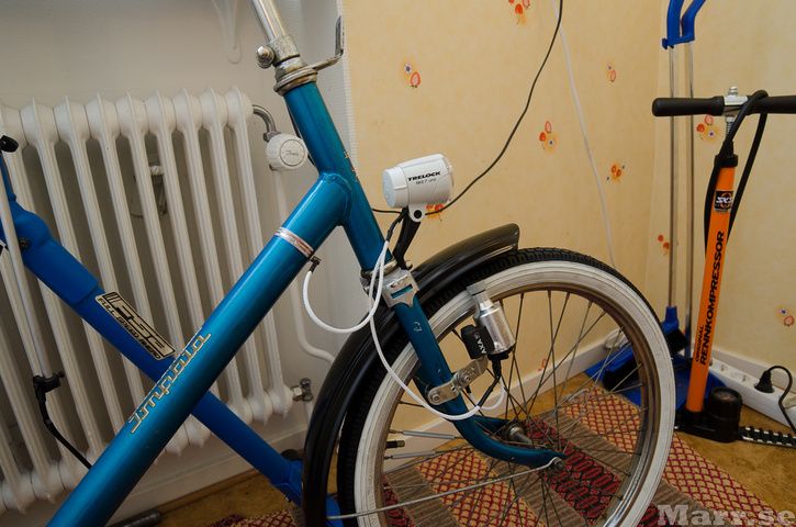

Nu händer det saker :) jagat tag i dynamo, lampor, sadelstolpe, sadel, whitewall däck osv osv :)
Monterat veven med extremt mycket fett i lagret, glappar ändå, men får gå :)

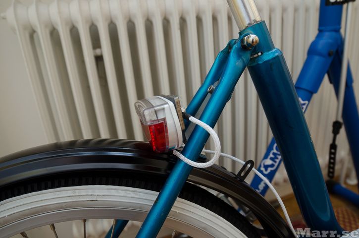

Gubbcyklist skrev:
> Vad är det för coola elkablar till och från
> dynamo/lyset? Eller är det bara överdrag?
Det är såkallad sleeving. Kände att jag aldrig kunde gömma kablarna på något snyggt sätt, så jag överdrev istället.
