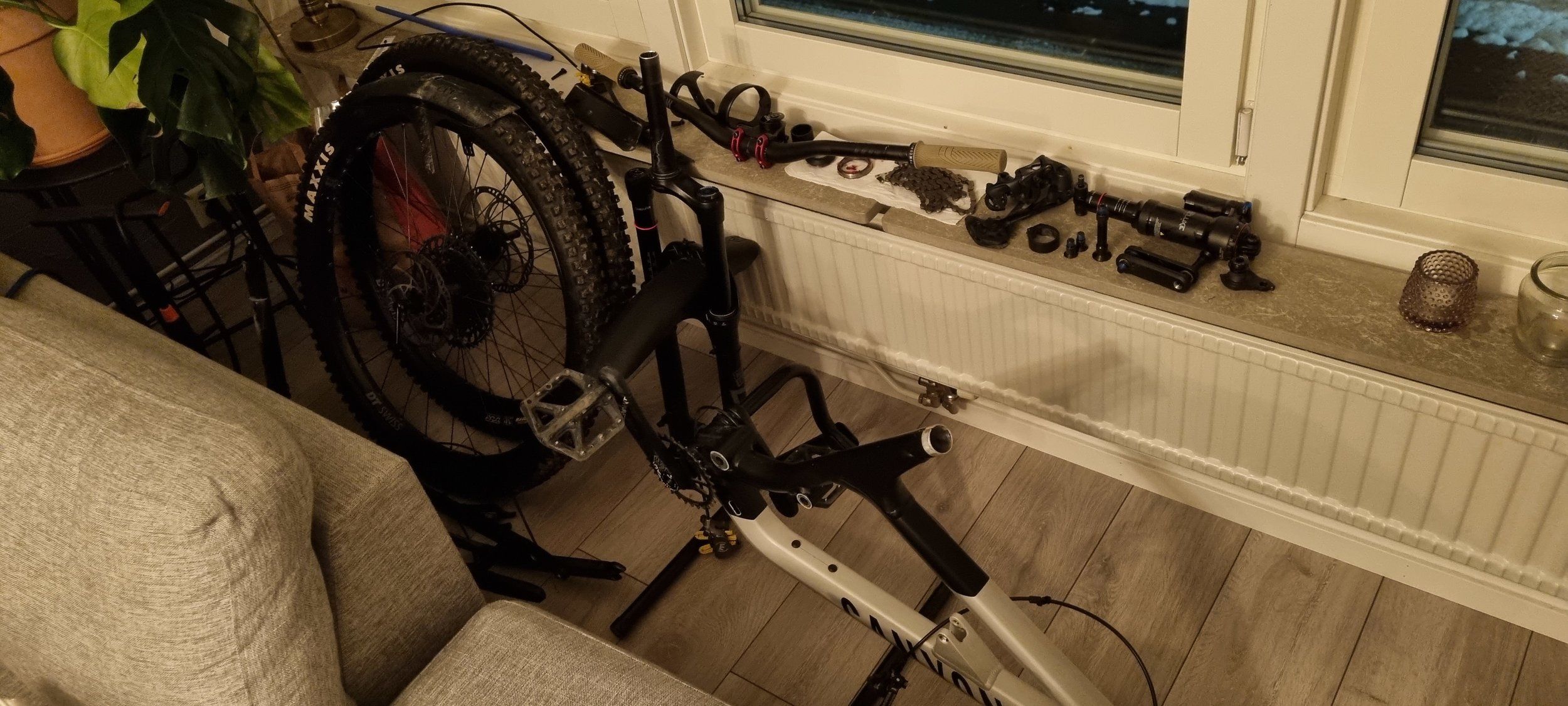

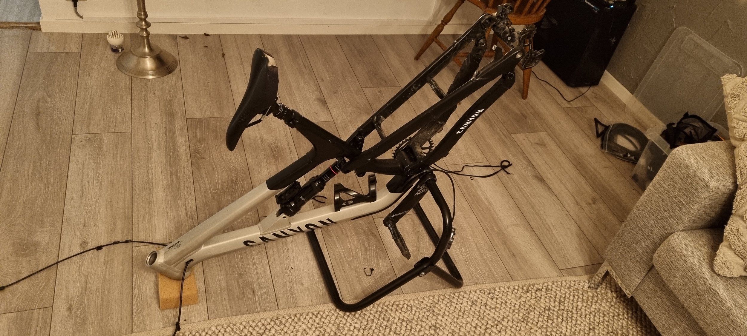

tänkte att det skulle vara kul att dela mitt "lilla" dyi projekt här som precis startat, jag kommer uppdatera under jobbets gång. (om någon ens kommer tycka det är kul att följa.. ??)
jag har en 22 spectral alu som jag fullständigt avskyr färgen på, fast färg och färg, svingen och halva ramen är mattsvart och andra halvan är klarlackad obehandlad aluminium, kanske låter lite kryddigt men jag gillar det inte alls
färgen jag kommer köra kommer vara cannondale jekylls mörklila fast utan kamelont-effekten, eller något liknande
hittils har jag hunnit riva cykeln så gott som, har bakbromsen kvar som jag tyvärr måste kapa slangen på så jag lär fixa en liten plastplugg till slangen
senare i veckan ska jag lämna in ramen och svingen hos min lokala och få alla lager urpressade, kikade på ett eget kit men kändes lite dyrt för något jag antagligen inte kommer göra igen, kände att ångesten kröp på redan efter jag börjat riva cykeln ?
och nej jag blir inte bättre av en snygg cykel, men lite kul är det väl att ha snygga prylar ?

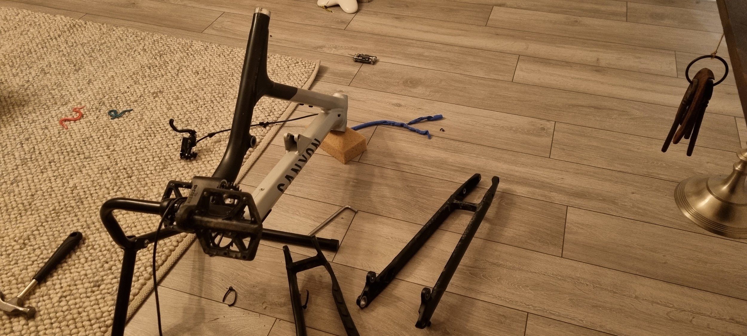

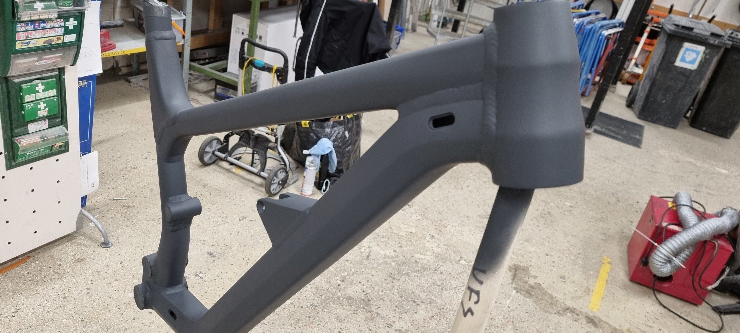

Sådär, alla lager urpressade och ramen är slipad, uppruggad med 600-papper iallafall, ska nu påbörja maskering, kommer nog ta en liten stund ? men vädret är ju inte superfint så känner knappast någon stress

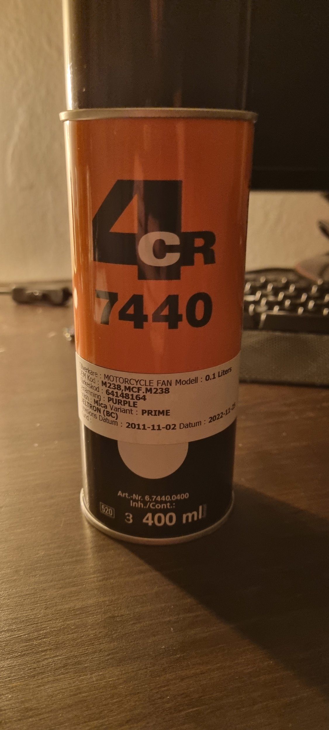

Vad ska du köra för färg (dvs märke, inte nyans? Och hur gör du med loggor och klarlack?
här är färgen, allt är köpt på en bil-lack firma, klarlacken är en 2k, det skulle tydligen vara bra skit och det kostade därefter
stora loggan på varje sida av ramen ska jag göra lite mindre, har köpt klibbor ifrån canyon, primern är mörkgrå, så jag kommer ha primern som "logo-text", tror mörk metallic-lila med mörkgrå solid text kommer se stilrent ut
hoppas jag ?

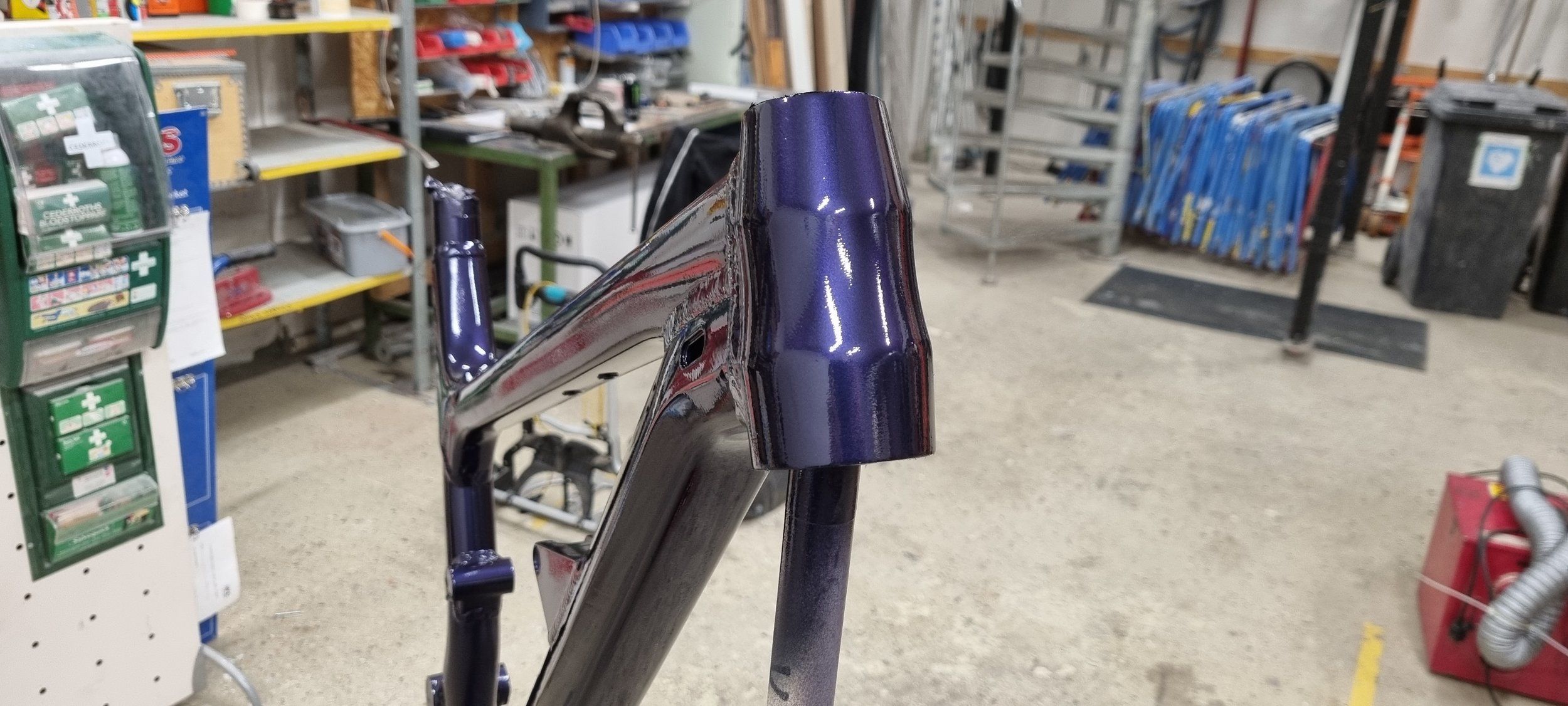

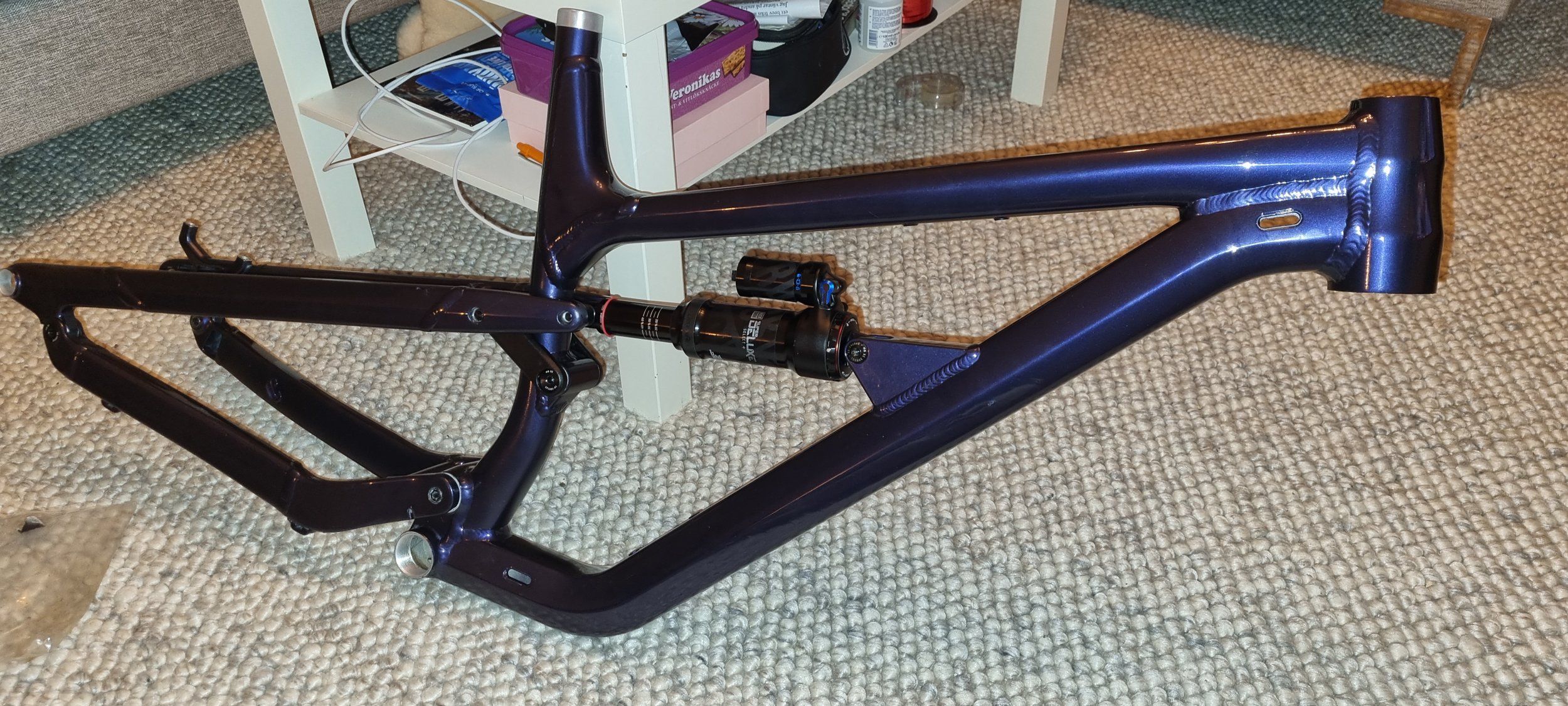

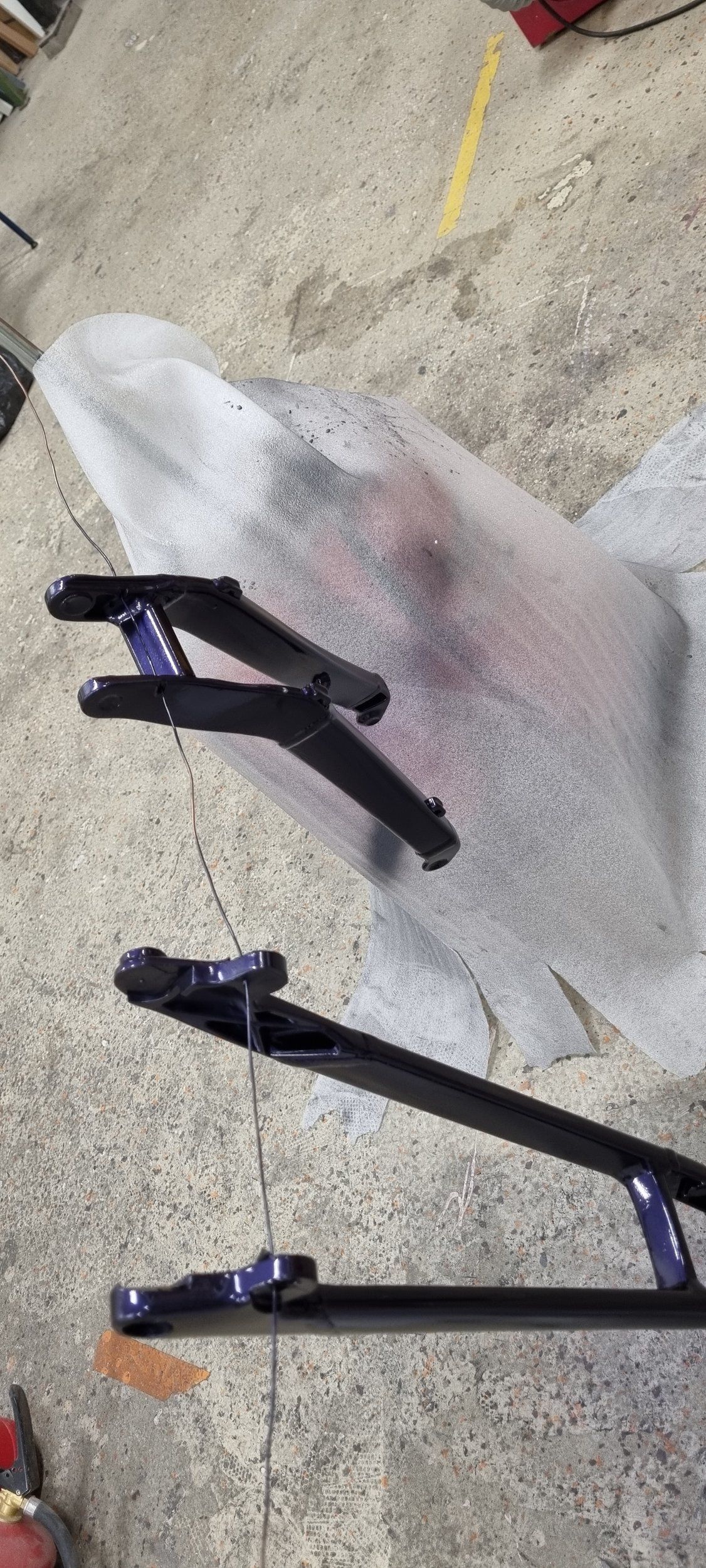

färg lagd och klarlack på, nu är nog varenda hjärncell bortbränd då jag inte hittade masken ?? stickersen jag köpte från canyon var inte kontur-skurna runt bokstäverna så jag kunde inte använda dom för loggan, så då bestämde jag mig för att köra lite sleeper o köra utan logga, färgen blev riktigt bra, blev väl nått apelsinskal här o var men i helhet blev det riktigt bra, jag är nöjd
Projekttråd DYI lackning Canyon Spectral
Visa bilaga 596667Visa bilaga 596668
såg nu att dom där fotona var från första vändan klarlack, sådär mycket apelsinskal blev det definitivt inte på andra vändan

jag våtslipade endast primern, metallic färg ska man tydligen absolut inte våtslipa enligt lackfirman jag köpte grejer av, klarlacken kommer jag nog bara polera
”normalt” sett så våtslipar man mellan två klarlackslager. Dvs 1 lager klarlack (1tunt lager och sen ett lite tjockare) och sen tork 24 h sen våtslip med typ 800 eller 1000g och sen ett lager till. Har dock aldrig riktigt fått det förklarat varför man ska slipa emellan (givet att man inta har (mycket) apelsinskal). Däremot finns en risk att lacken spricker om man lackar för mycket på vartannat.
Men finkade det så är det ju bara att vara nöjd. ??
Ser ut som att du har en del apelsinskal men det är bara att låta det torka helt nu och sen slipa med fint sandpapper och buffa.

aa det blev apelsinskal, men inte alls lika mycket på lager nr 2, glömde fota när det var helt färdigt, ska slipa o polera någon dag sen

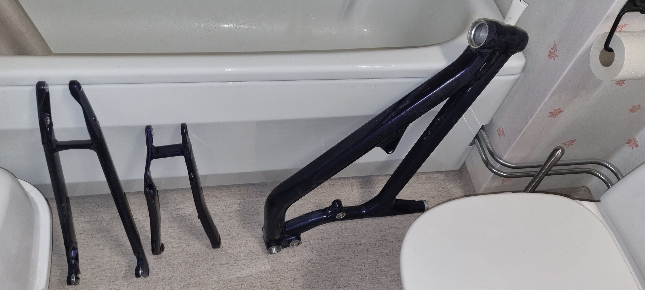

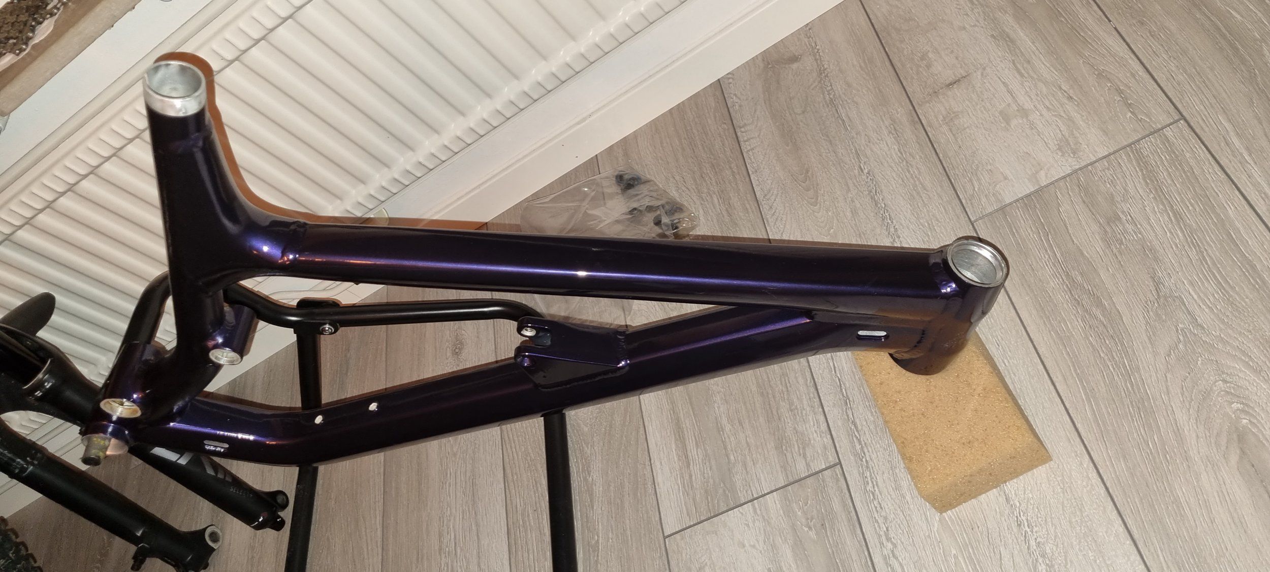

sådär, nu är det våtslipat (i badkaret ?) med 1500, 2000 och 3000, så snart blir det buffning/polering
har detta medel liggandes, borde funka bra;
blir väl att köra jäävligt försiktigt med polermaskin på de "stora" ytorna sen handpolera där jag inte kommer åt med maskin, har dock bara våtslipat på dom synliga ytorna, känns ju rätt overkill att få det spegelblankt på insida av svingen ?

grymt. Och som du säger, på insidan av svingen och andra områden blir det inte alls så synligt. ?
