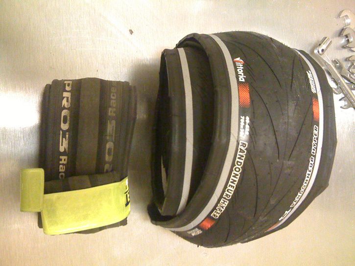

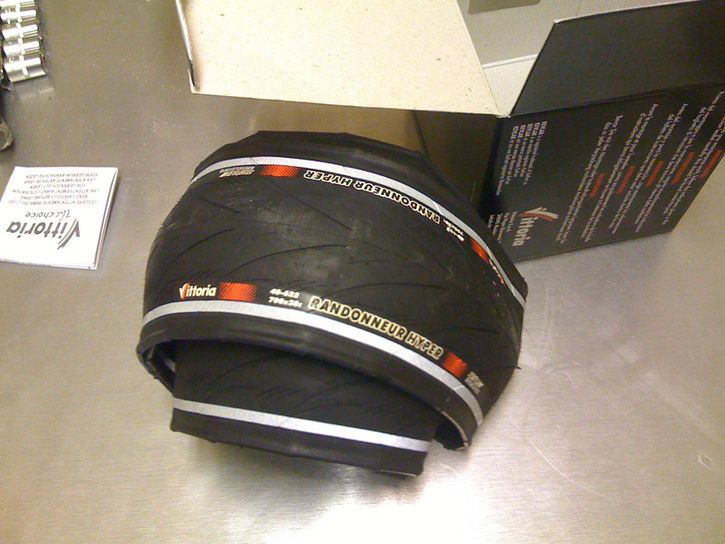

I paketet fanns det ett par däck som trots sin bredd kändes rätt mycket som Pro Race3 eller GP 4000s vad gäller tjocklek och material:
dack.jpg ht=544
Men de var som sagt rätt mycket bredare:
bredd.jpg ht=544

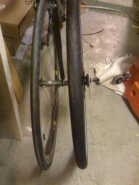

Däcken var lätta att montera, och så här ser de ut med luft i. Skillnaden mellan 23mm och 40mm är tämligen stor:
jamfor.jpg ht=725
Fem mil är en ganska kort sträcka för att testa ett par däck, men så här långt känns de riktigt snabba även vid 65 - 70 psi och dessutom extremt komfortabla. En vikt på ca 400 gram per däck gör att de knappast är de perfekta vapnen för kränkarfredagskrigaren som måste försöka hålla kontakten med klungan hela tiden, men för långa soloturer känns de så här långt helt rätt.

-Jag saknar info om däcksbredd/fälgbredd, Går det att köra dessa däck på ex. Fulcrum Racing Zero eller Dura Ace kantråd om man vill testa eller gäller bredare fälg?

Vad har du för bromsar om du kan gå från 23mm till 40mm utan problem? När jag klämmer på 28mm på räsern så är det verkligen på vippen att det får plats i broms och framgaffel. Nu ser det visserligen ut som det sitter en skivbroms på, och då är ju testet kanske inte riktigt lika intressant längre...

Däcken är märkta ”40-622” och ”700-38c”. Förmodligen kan inte italienarna bestämma sig :-)
Framfälgen är en DT Swiss 1.2 och bakfälgen är en Halo Mercury. Förmodligen skulle lite bredare fälgar fungera bättre, men det är inga problem att använda den här kombinationen.
Cykeln har mycket riktigt skivbromsar. Det är min vinter- och reservhoj, en Cotic Roadrat med Avid BB7 Road. Jag gick från 40mm Schwalbe Marathon Winter till de här Vittoriorna, så jag gick snarare ned i bredd en smula.
Bilden med 23mm däck är mest bara tänkt att visa hur pass mycket mer luftkammare de här däcken ger. Även helt utan bromsar skulle det vara omöjligt att få in hjul med de här däcken i min racer.
