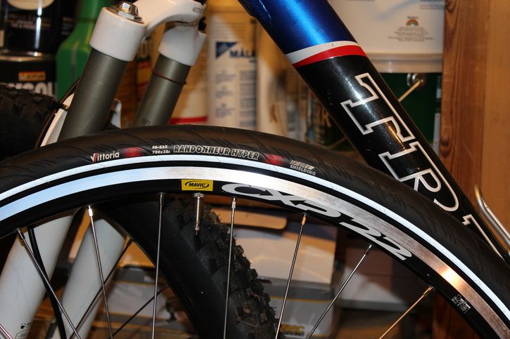

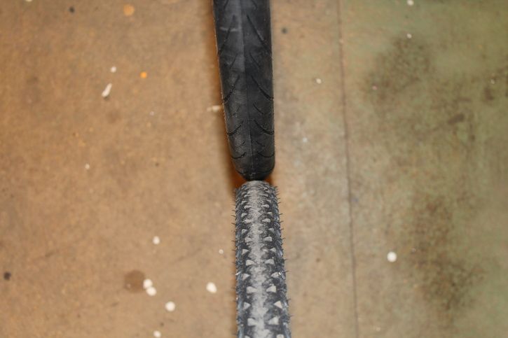

Nu har mina däck kommit, dom känns riktigt fina.
Det ska bli spännande att prova dom till jobbet i morgon.
Först en jämförelse med mina Conti Cyclocross:
Vittoriadäcken är 37mm breda på plats.
Faan, nu ser jag att jag har kedjan på lilla klingan fram, ursäkta, jag orkar inte ta en ny bild.

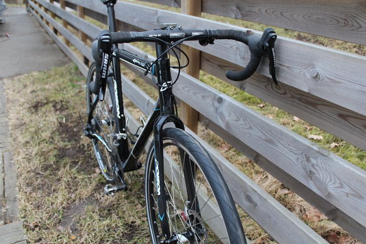

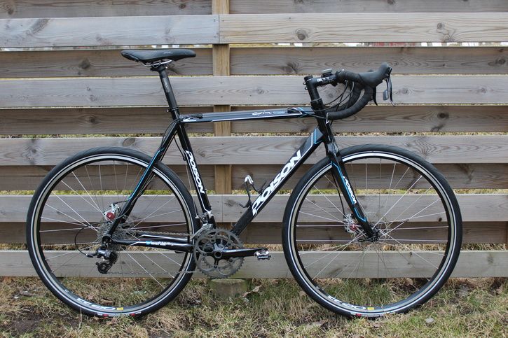

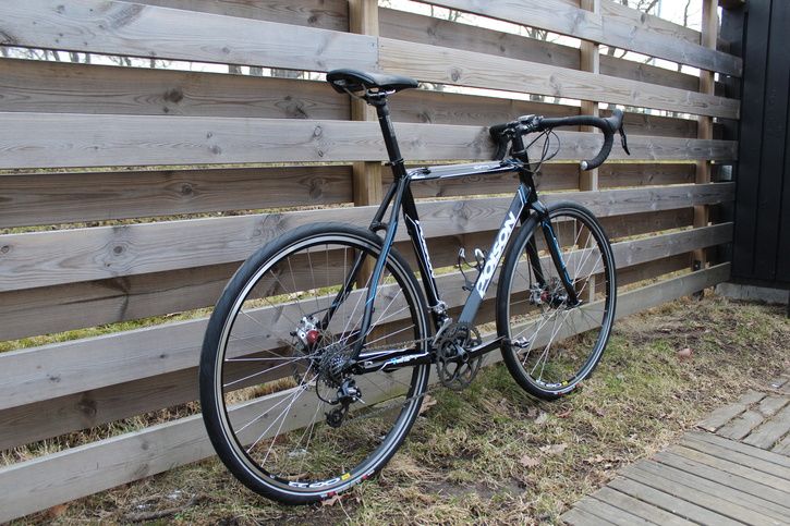

Kupa skrev:
> Stewe, ramen du har där, är det Opium? Storlek?
> Nöjd?
Jo, det är en Opium. storlek 58.
Hyffsat nöjd, den är lite som en Volvo 240, jäkligt funkis men totalt osexig.
Tycker den ser trevlig ut, hade gissat att det var mindre än 58, kanske 56. Är den tung? De anger 1400 gr för "mittlerer Größe", måste ju vara exkl gaffel?

Jag kom idag över ett par Randonneur Hyper 32 mm som min kollega köpte från Rose i våras, men bara lagt sisådär 10 mil på. Är lite sugen på att testa slanglöst tillsammans med mina Shimano R500 som jag i vintras hade dubbdäck på.
Vad tror ni, kan det funka? Kanske är lite "onödigt" egentligen eftersom de mest kommer pendlas på, men om inte annat stillas ju nyfikenheten...

Provkörning: Breda däck på landsvägen
Just det, jag har nåt minne av det. Till hans försvar var det väl ungefär det som hände på VM? :D
Hur som helst: Är iaf väldigt peppad på att testa mina däck. Tror att 32 mm Hyper med lagom tryck sitter som en smäck på en pendlarcross och alltiallo-hoj.
