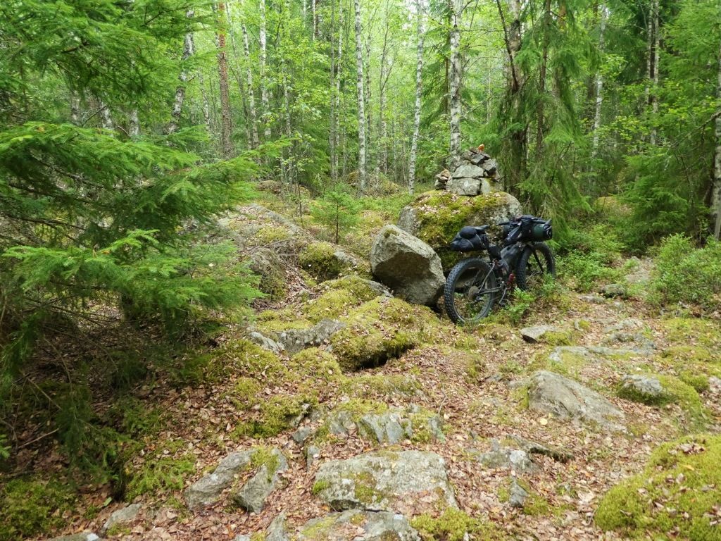

Det tog sin tid för jag har aldrig pengar men det har alltså lyckats: cykeln har nu hjul som är utbytbara med varandra, alltså framhjulet är också ett bakhjul. Lite konstigt en cykel med två bakhjul :)

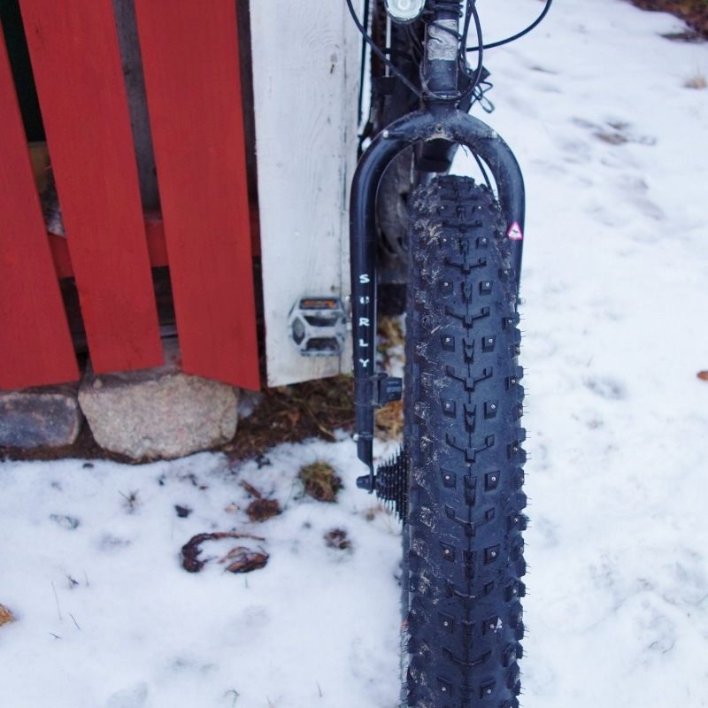

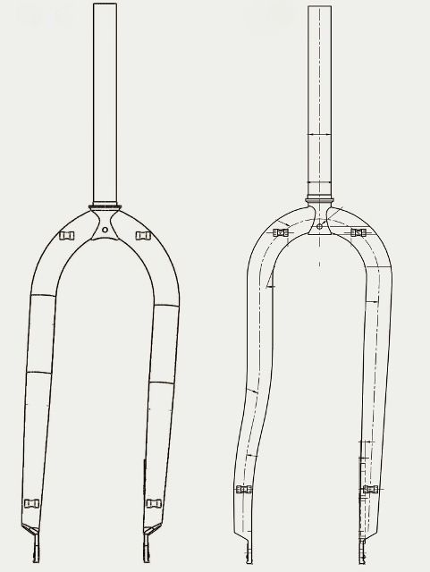

Pugsleys bakhjul är offset byggt, alltså med ekrarna bara på en sidan av fälgen, och hjulet kan därför bara i en offset-gaffel. Men Pugs framgaffeln var en non-offset gaffel. Jag försökte köra med hjulet i gaffeln och det gick, men det satt inte riktigt i mitten och det var inte så roligt. Lite konstig känsla :)
Jo, det går att cykla när hjulet sitter inte i mitten men det känner lite löjligt och fel. Så cykeln behövde en offset-framgaffel, alltså med ett böjt ben:
Men bakhjul behövs bakbromsar och framgafflar har ju frambroms, caliper, adapter mount eller vad den heter på svenska. Så det var svårt att hitta en framgaffel med bakbroms, och det måste ju också vara en fat gaffel. Men lyckligtvis tycker Surly om annorlunda cyklar så det finns tre olika Pugsley gafflar, som man kan läsa här : https://surlybikes.com/info_hole/spew/hub_fork_and_disc_brake_compatibility Jag köpte förstås fel gaffel men Allan var mycket smartare än jag så cykeln fick ändå rätt gaffel och broms :)
Gaffel har ett böjt ben på drivsidan. Ser ut som den har krockats :)

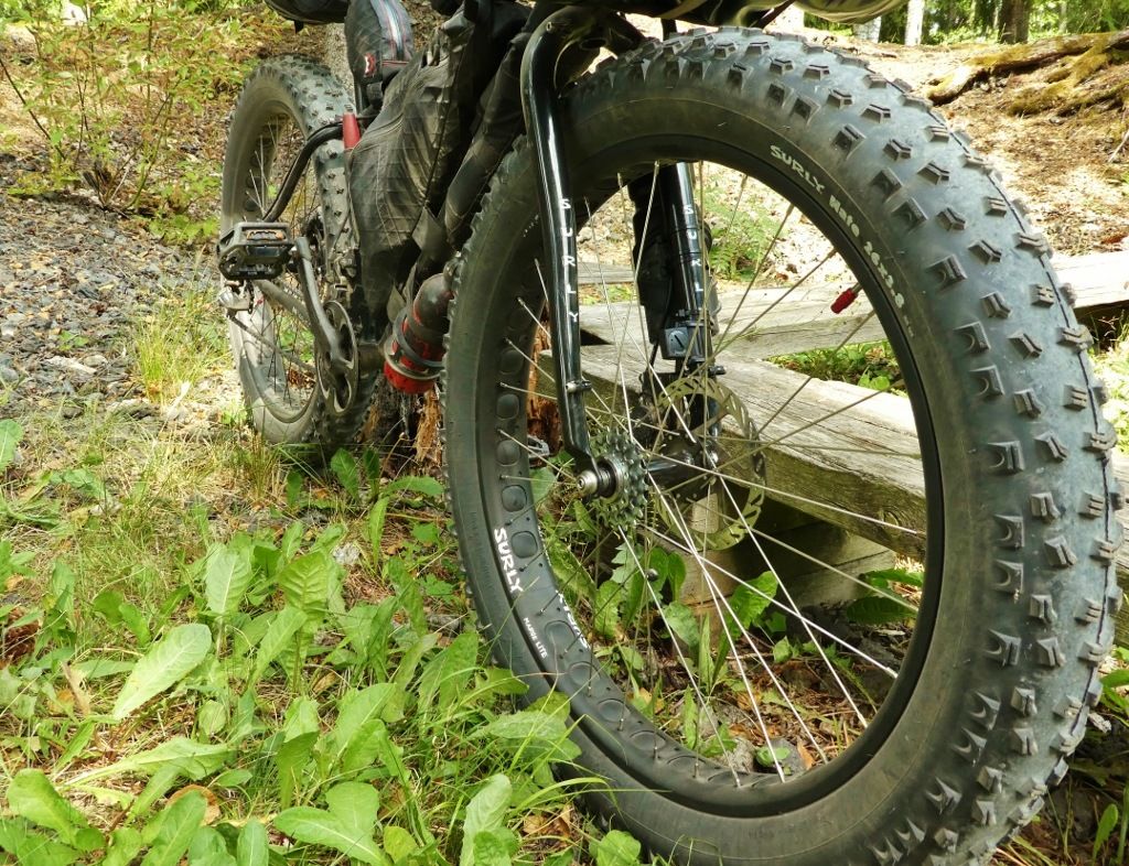

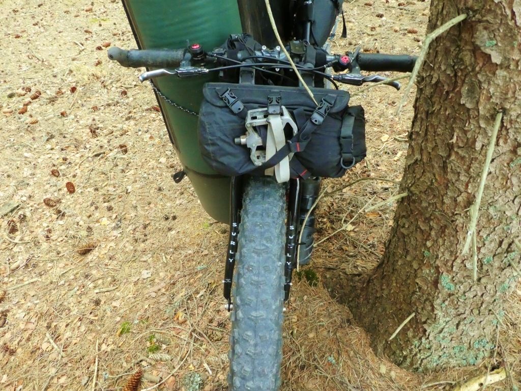

Gaffeln med framhjulet ..

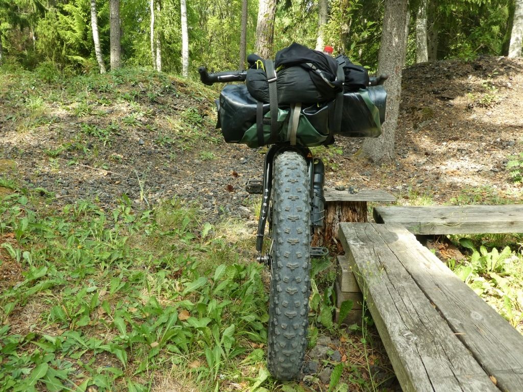

.. och nu med bakhjulet :) Okej, det ser konstigt ut men det funkar och det är viktigaste, eller hur?

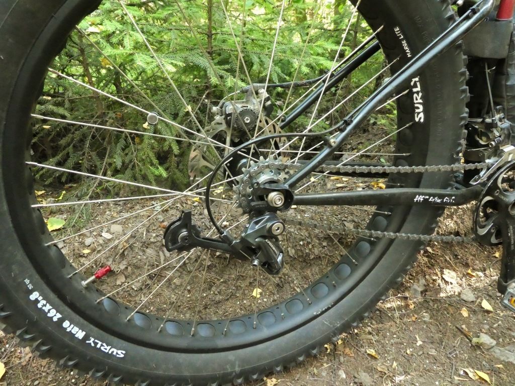

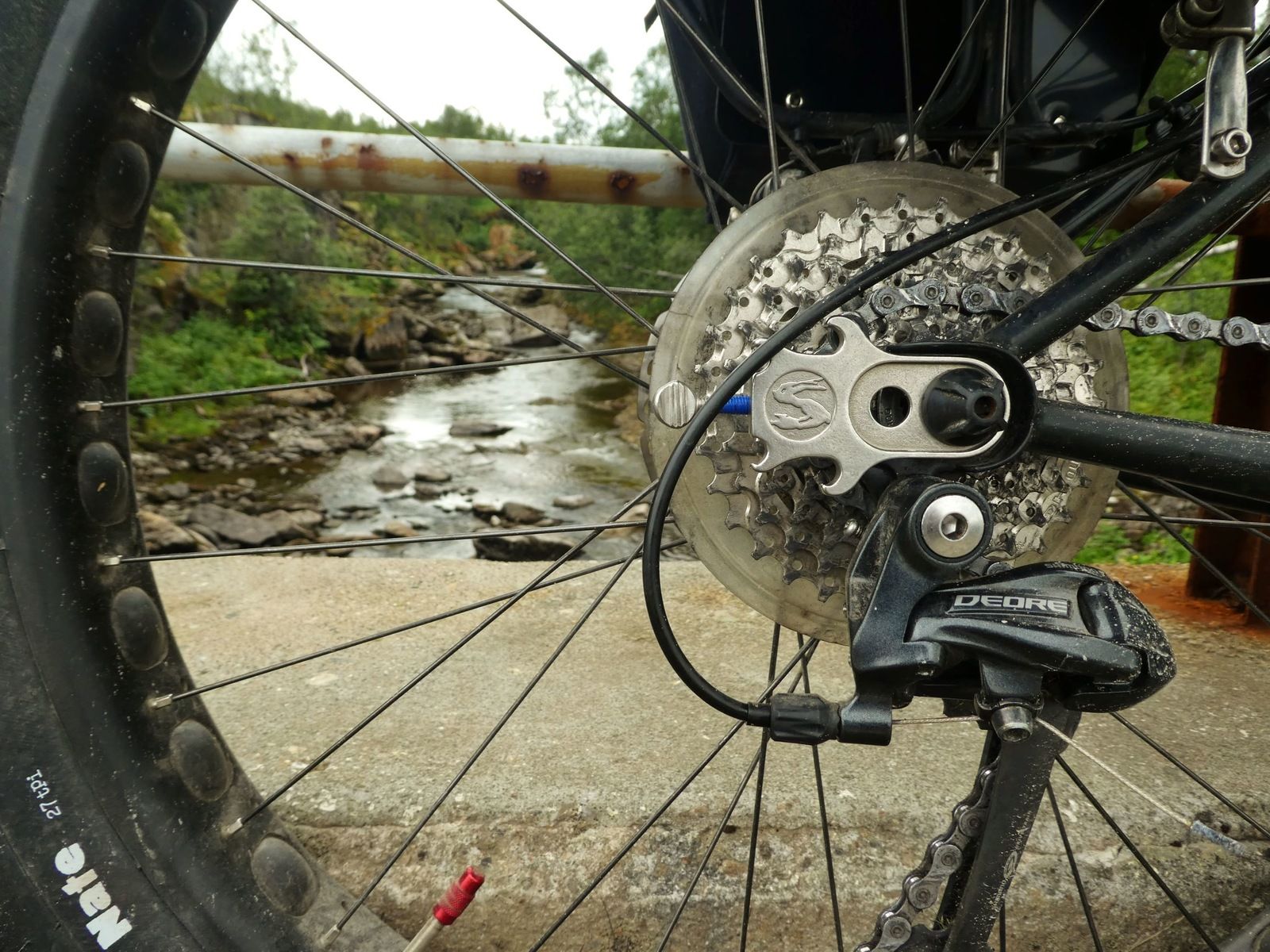

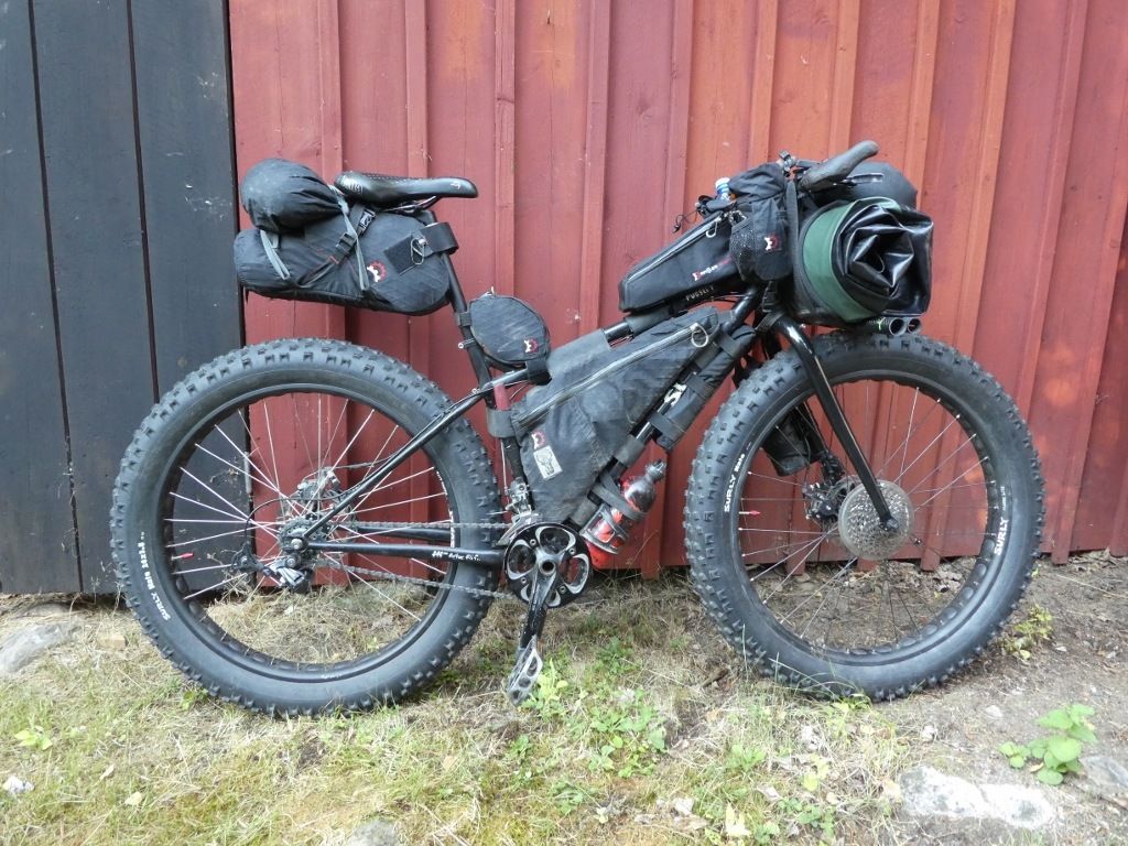

Så cykeln har nu två offset gafflar och två offset bakhjul; ett med 9speed kassett och ett med 2speed fixed klinga/cog:

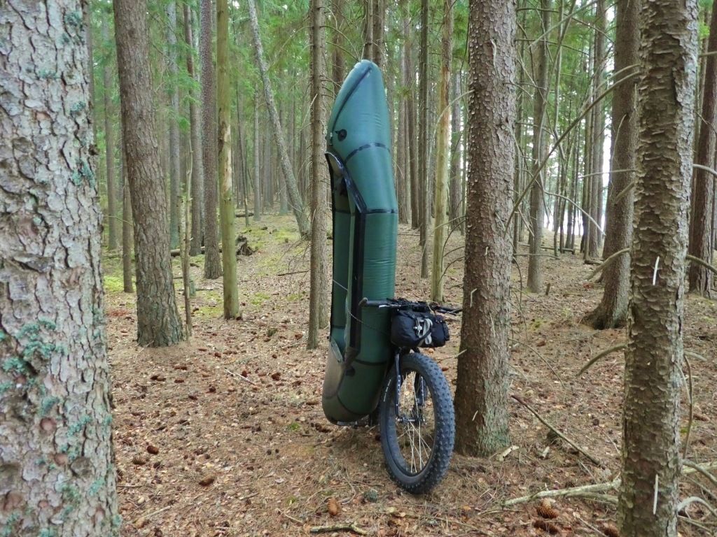

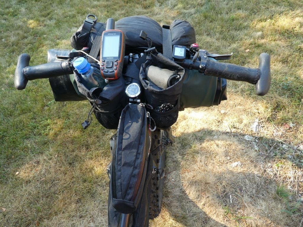

Om nån undrar vad det är på styret, det är inte ett tält, det är en packraft, en vildvattenbåt :)

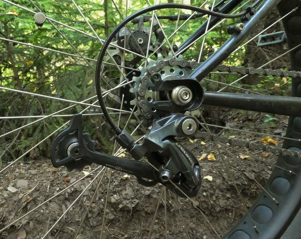

Jag är mycket nöjd med fatbiken men det finns ändå nåt jag vill förbättra. Jag behöver nåt, nån typ av kedjespännare på drivsidan. Om jag nämligen vill använda den lilla tandkuggen (så inte den stora) då slipps hjulet framåt. Inte alltid men om jag trampar hårt går hjulet sned. Nån som har tips för att hålla hjulet bakåt?

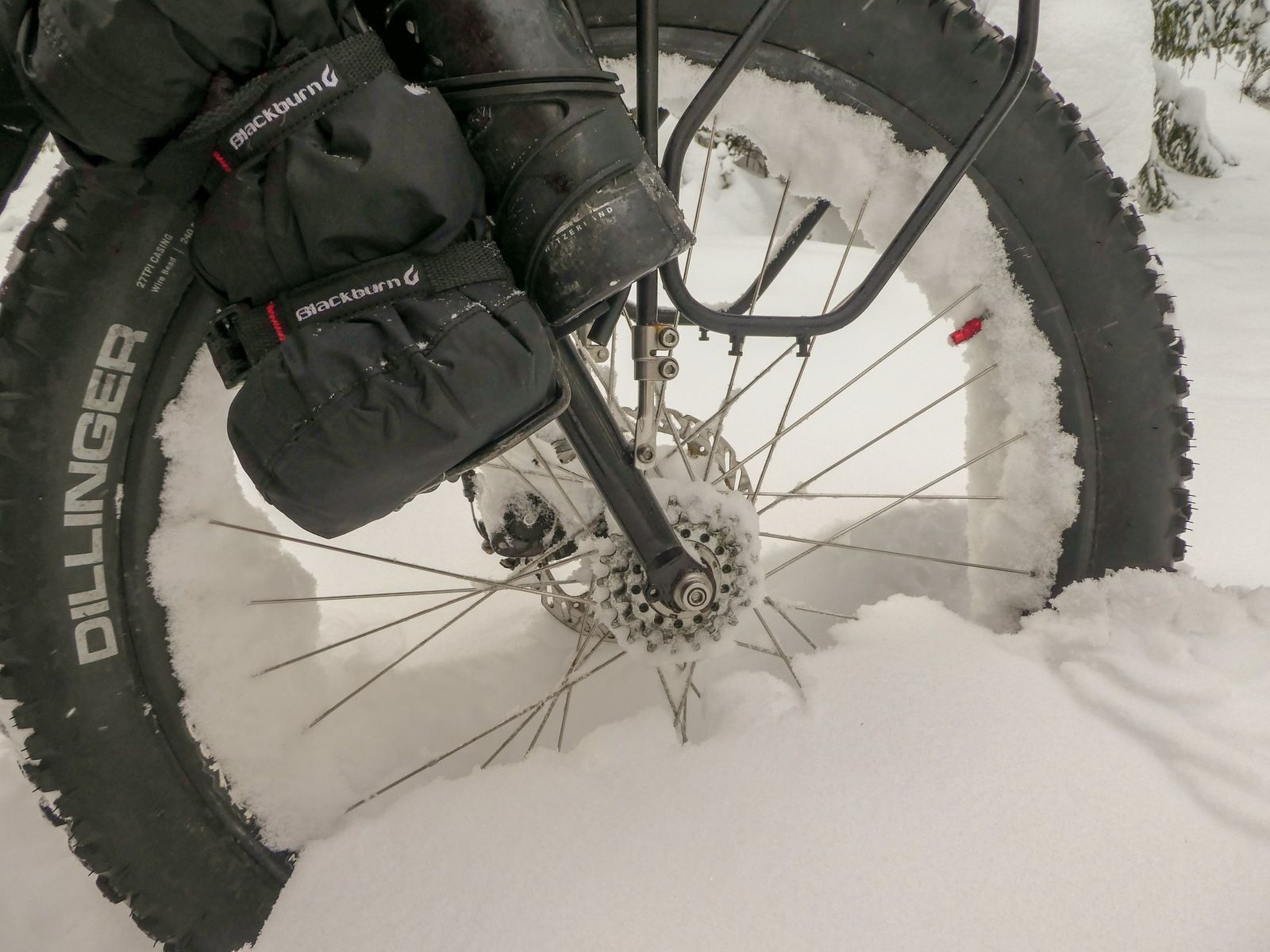

Här under bilder av framhjulet när det sitter bak. Framhjulet har bultar men bakhjulet har quick-release, så hoppas det finns nån typ av fixie kedjespännare som funkar båda för bult och QR.
Och en fråga till :) Jag tycker inte om QR i framgafflar. Fatbiken har ju ett hårt liv, den kör hårt med mycket packning i fjäll och ingenstansland och jag vill inte att hjulet ska ramla out of gaffeln. Skivbromsen pushar hjulet också neråt, är det så?
Men bakhjulet har QR så när jag byter hjulen sitter den i framgaffeln.Tänkte först använda buntband/tyrap på gaffel&QR men jag är en bikerafter och drar därför ofta hjulen loss, ibland några gånger per dag så det är ju ingen bra idé. Nån som vet ett bra tips?

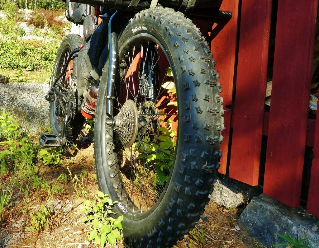

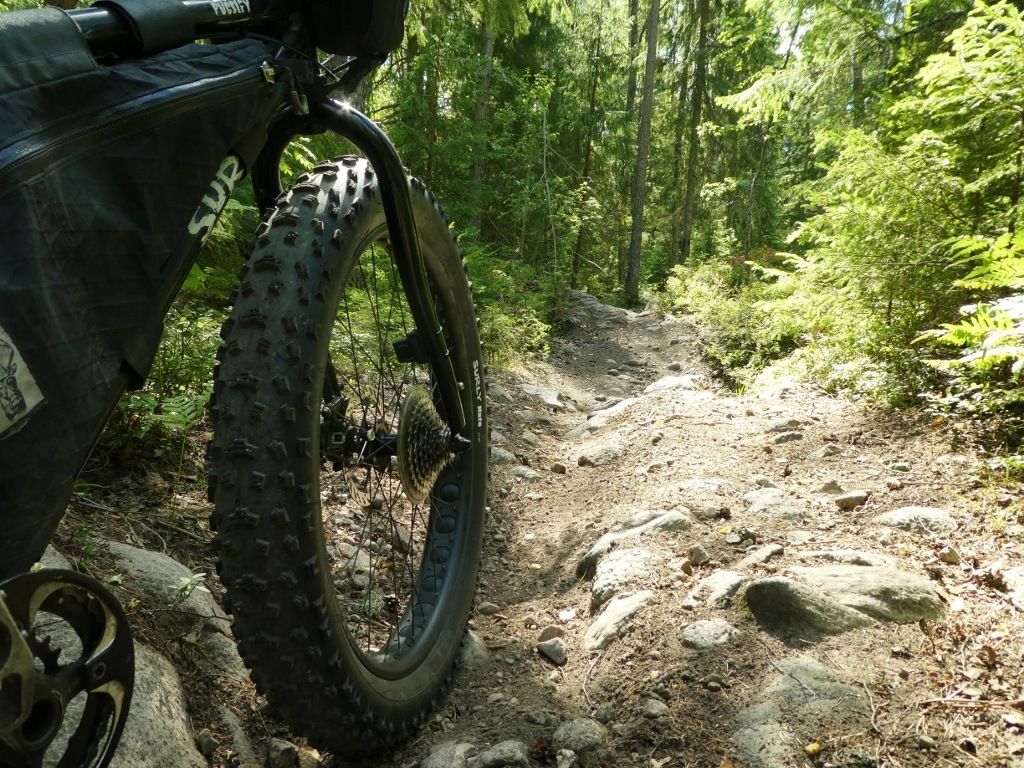

Lite konstigt att se en kassett när man tittar nedåt.

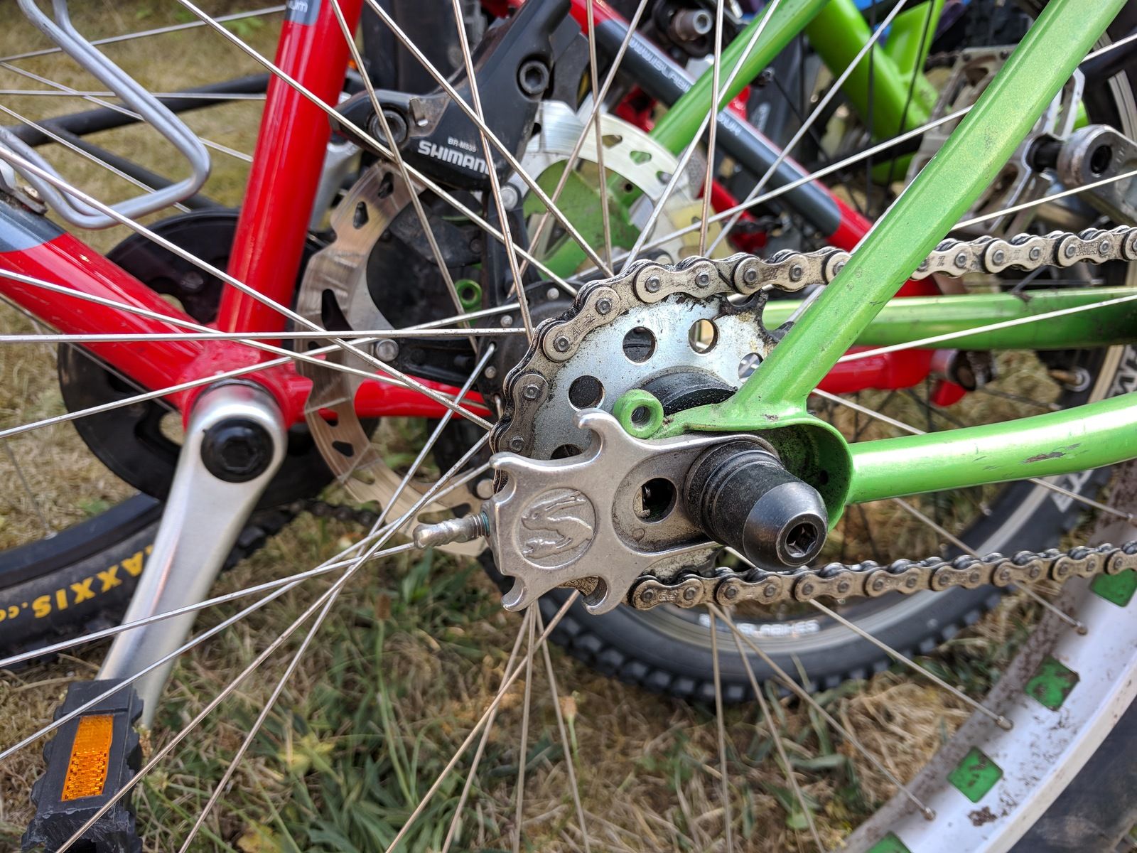

Så då blir det en tråkigt bild av en Tuggnut kedjespännare utan öl.

Min Kona Honzo Steel har en bättre konstruktion med en axelhållare som är fixerad med två bultar på varje sidan isf med axelmuttern, så det behövs ingen tuggnut (och jag har tur att jag inte har behöv av belgisk öl när jag cyklar).
