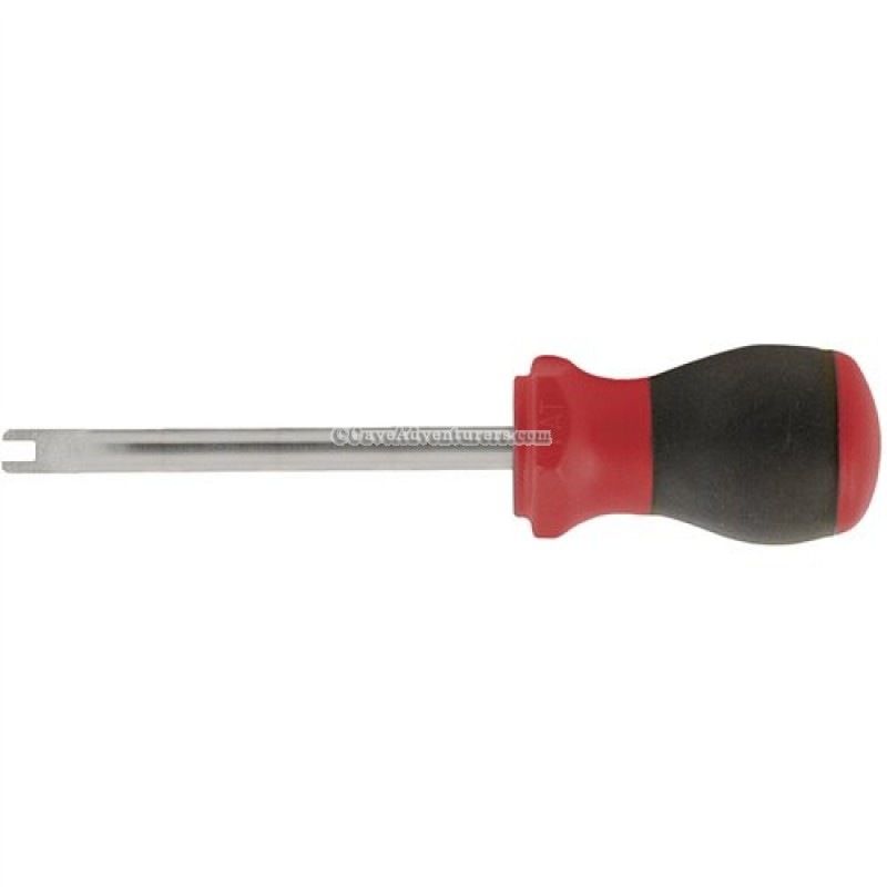

Jag har också "dubbla muttrar" på min gaffelpump och brukar se till att ha den inre frigjord först så att säga, och skruva på den yttre gängan först. Sen skruvar jag ner den andra så att den påverkar ventilen på gaffeln och börjar pumpa. Och omvänd ordning för att avsluta och ta bort pumpen, brukar knappt läcka ut något alls då.
En annan grej du kan kolla är om ventilkäglan inne i ventilen är tillräckligt åtskruvad. Det kan man göra med ett speciellt ventilverktyg eller en hemmagjord sak, typ liten platt skruvmejsel som man gör en skåra i mitten.
Bild för att illustrera hur ett sånt verktyg kan se ut, finns flera olika varianter.

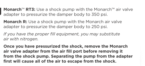

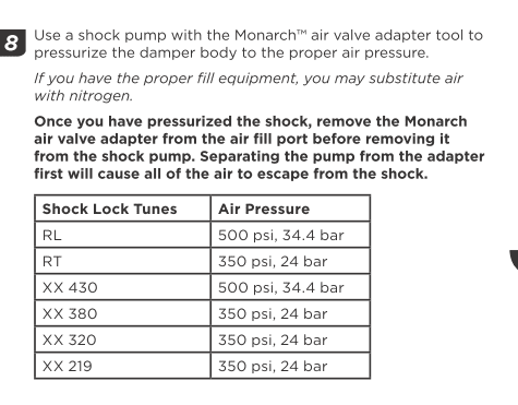

Okej ni får ha eran tro jag har min när det gäller nitrogen och jag skulle vilja se den som står och pumpar med en hand pump 500psi.
Pumpa gaffel/dämpare
sdx sa:
Tro? Det är vetenskapligt fastställt. Kvävgas har, vid 0 grader en densitet av 1.2501kg per m3. Vid 15 grader 1.1848kg, och vid 25 grader väger en kubikmeter gas 1.145kg. Vikten minskar eftersom gasen expanderar. Vilket innebär att om gasen inte har fritt utrymme att expandera, exempelvis i ett hjul, så kommer trycket att stiga. Det här är inte unikt för kvävgas, utan sant för alla gaser, utan undantag. Om det inte vore sant skulle pumpningstabeller för exempelvis lastbilsdäck vara helt olika för luft, och kvävgas. Lufttrycket när man pumpar med luft är egentligen för lågt för att ge optimalt rullningsmotstånd, och rätt däckprofil, men när hjulet arbetar och temperaturen stiger, blir trycket rätt. Om kvävgas inte gjorde likadant, skulle man få fylla på dem till ett högre tryck från början, och det skulle medföra explosionsrisk att fylla på däck med luft vid ett senare tillfälle. (Eftersom man då hamnar utan får rätt tryckområde, och däcket antingen kommer överhettas, och explodera av att det försvagas, eller överhettas, och värma upp den mängden luft man tryckt in, tills trycket överstiger vad däcket klarar av att hålla, och man skjuter däcket. Det senare är vad som händer var gång man skjuter ett däck för övrigt. Trycket sjunker, pga läckage, och däcket får börja arbeta mycket mer än det är gjort för. Friktionen gör att däcket överhettas innan luften hinner värmas upp så pass att den når det optimala arbetstrycket, och när värmen i det överhettade däcket väl börjar hetta upp luften, går man långt förbi vad däcket klarar.)
Mårten sa:
Var ska du ha 500 psi? Verkar jättemycket. Typ mer än dubbelt så mycket som t.ex. en Vivid R2C ska ha i piggyn.
Han drog rimligtvis till med 35 bar eftersom det är vad de flesta "nitrogen generatorer" ger. Det är ju för att man fyller en tank, ur vilken man sen pumpar saker. Ska man stoppa 10 bar i ett lastbilshjul, vill det till att man dels har en hyfsad tank, och dels har ett bra tryck i tanken, annars kommer det ta hela eftermiddagen att fylla hjulet.
B!
Mårten sa:
sdx sa:
Det är enkelspårigt att tro att alla dämpare har piggyback.utan det beror på konstruktionen .
Ah, såklart... Tänkte inte på att inline-dämpare vill ha höga tryck. Har inte pillat så mycket med dom.
Hittade iaf en handpump som går till 600 psi. Så helt omöjligt verkar det ju inte vara att pumpa upp sådana tryck för hand.
https://www.sram.com/rockshox/products/high-pressure-forkshock-pump-600-psi
