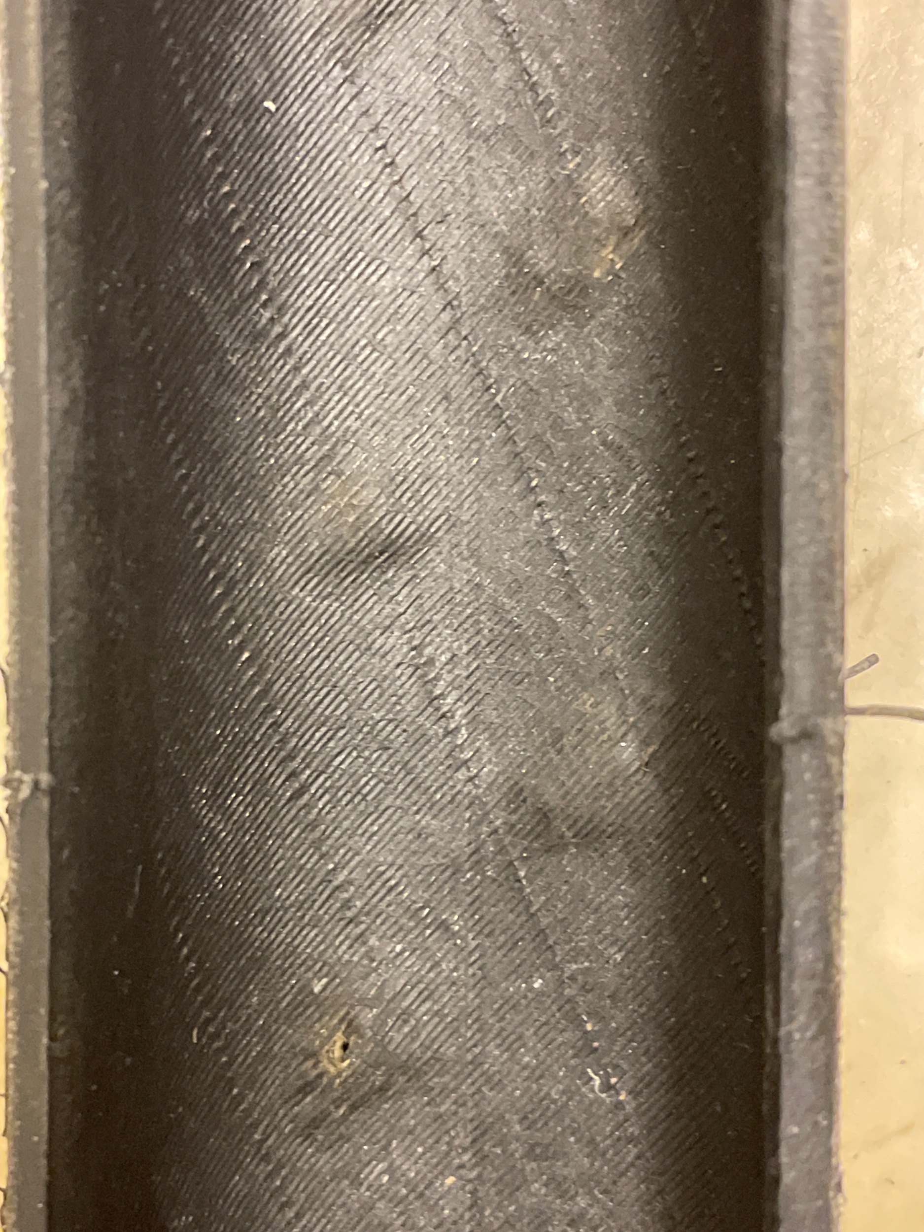

Tack för svar alla. Däcken har legat oanvända i källaren i 2 år och kanske gått ett år så de är mer än 3 år gamla. Frugan vill ha dubb. Det är väldigt lite man ser hålet på insidan. Övriga dubb ser helt intakt ut inifrån. Ser nu att det är 2 dubb. Kan nog ha kört på ngn kant eller liknande.

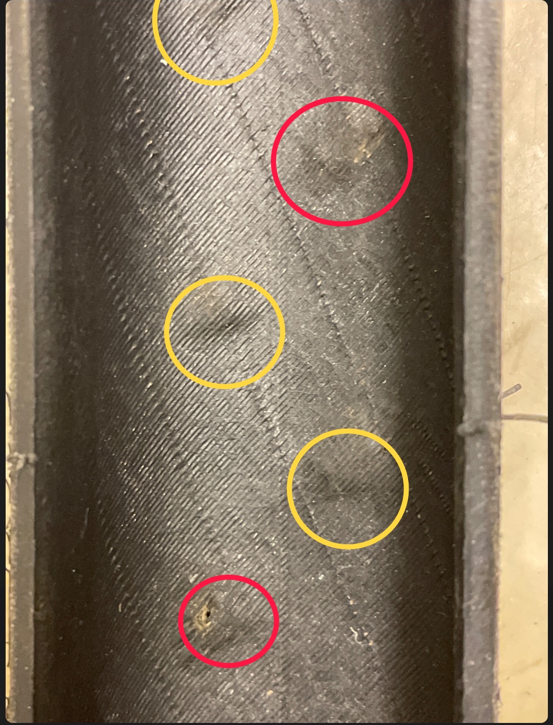

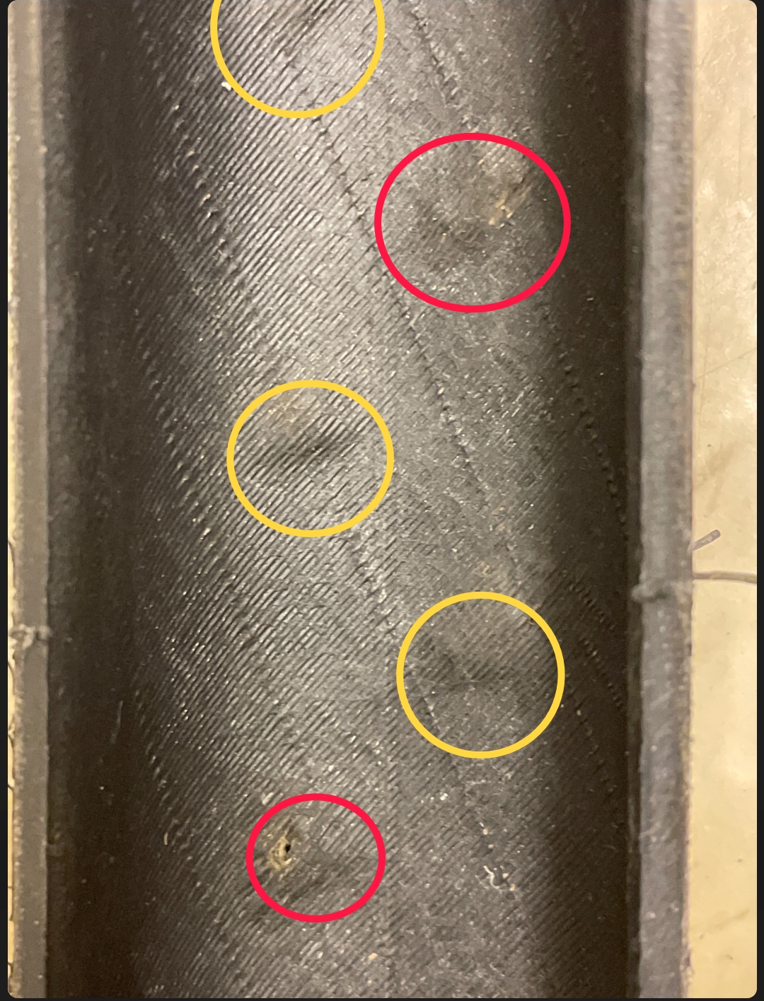

Är röda dubb igenom och gula dubb på väg igenom?
du skämtar med oss aprilo:)) ?
alla synliga platser är körda. det där däcket gör sig bäst på återvinningen eller möjligen reklamerat. för det är ett utsprungligt fel.
jag skulle svälja förtreten och kassera. men ta vara på dubbarna att ha i reserv
Är röda dubb igenom och gula dubb på väg igenom? Visa bilaga 738652
Det syns mycket tydligare på denna bild än i verkligheten. De båda röda är de som syns. Samtliga övriga dubbar på hela däcket ser ut som de gula. Det är ej igenom där utan det ni ser är skuggor.

Sätt en lagningslapp på insidan så det inte kommer nåt gruskorn genom hålet bara. Min erfarenhet av dubbdäckspunka är att det har att göra med dubbar som hamnat snett efter inbromsning, och när man sen cyklar vidare på det så trycks kanten på dubben in i corden för varje varv som går. Då ligger dom alltså liksom 45 grader vinklade mot hur dom ska sitta. Det är min egen observation iaf, och kan säkert finnas andra orsaker också.
Låter rimligt. De dubbarna ser lite sneda ut.
