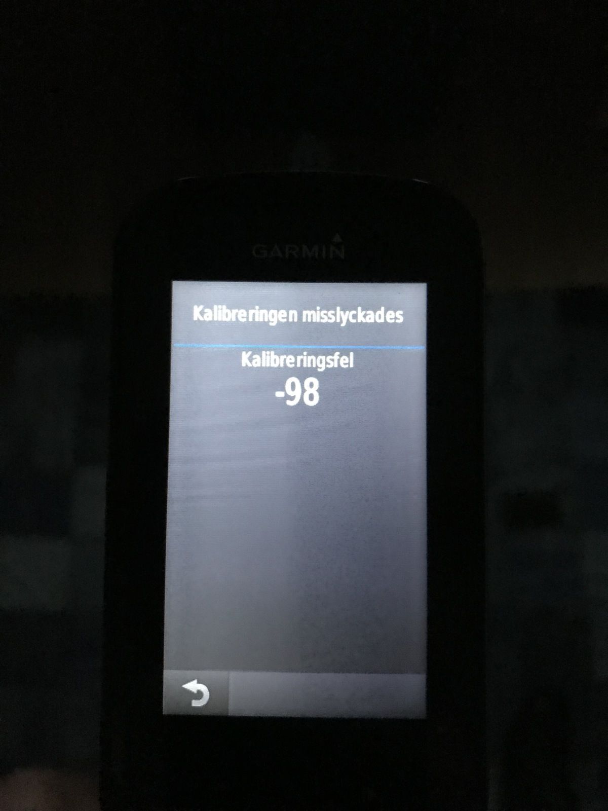

Då var det dags igen vet inte om jag fått ett måndags ex eller om jag dålig?
Men när man kalibrerar den så visar den alltid misslyckad kalibrering den är ihop kopplad med min garmin men visar inga watt o ibland visar den typ 10’i kardens när jag ligger på ca 80 balansen funkar inte allts går jag in i appen o ska zero claibrering visar den fail
Den har senaste uppdatering
    109.1 KB · Besök: 77
