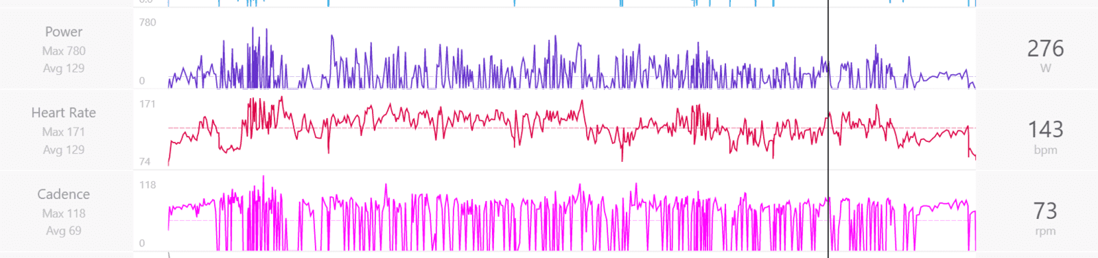

Fem timmar i skogen idag med Stages wattmätning på MTB:n. En hel del stökig downhill. Inte en enda kadens- eller effektspik under hela passet:
Här är Stagespasset åp Strava: https://www.strava.com/activities/1402169585/analysis
Jag körde en mycket lik runda igår fast med min andra hoj som har Quarq. Liknande watt-data (jag körde lugnare igår):
Quarq-passet: https://www.strava.com/activities/1400457258

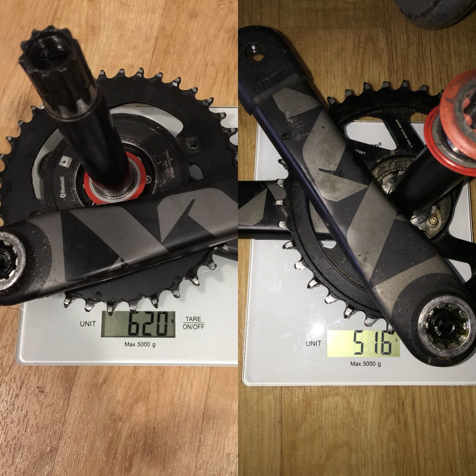

Dr_Rydell sa:
Quarq vs direct mount i vikt. Bägge med 38 klinga original.
Jag köpte min Quarq begagnad och då satt det på en 36T och jag tänkte "Vem fanken kör på 36T??" :) ... Och köpte sen direkt en 32T och 34T istället. Men uppenbarligen finns det de som tycker att 36T är för litet :)
