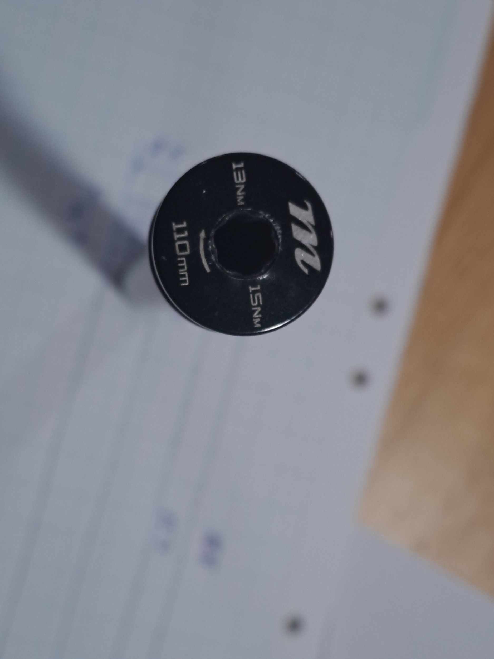

Merida big nine limited har en Manitou framgaffel. Axeln en aluminium sprint med 6mm insex. diameter 15mm, längd 110mm
Den nyper fast så fruktansvärt, det är ju aluminium mot aluminium gänga. När den suttit ett tag är det nästan omöjligt att lossa med klena 6mm insex. Har dragit insex hålet runt.

Insexnyckeln satt fast i hålet, fastkilad p.g.a. att den har kuggat över halvvägs. :)
När jag fick ur den upptäckte jag att insexhålet går hela vägen igenom axeln, så det går att stoppa in hela långa delen på insexnyckeln i hålet och få mycket bättre anläggningsyta, om den skulle behöva användas igen.

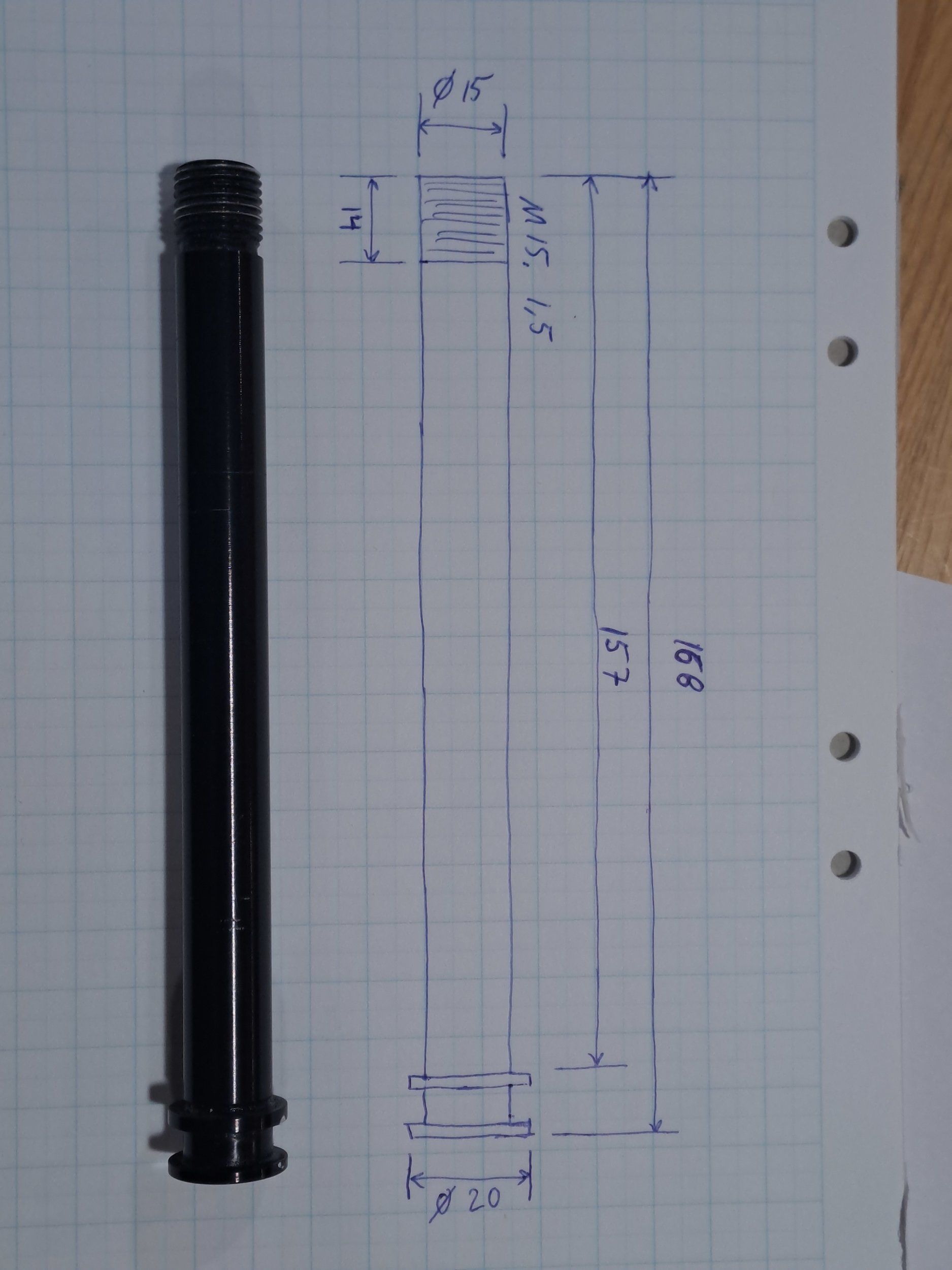

Tog med den till jobbet och mätte upp stigningen.
Gänga: M15, stigning 1,5
Längd på hela axeln: 168 mm
Diameter: 15 mm
Längd på gängad del: 14 mm
Det står 110 mm på huvudet, det är tycker jag är konstigt då inga mått stämmer med det...

Ja, jag är säker på att det är M15.
Jag var till Biltema idag och provade min axel i en av visningscyklara. Den hade Tamarack 29er boost framgaffel. Med throug axle och QR. Min axel passade förutom att gängade delen var lite för kort så att muttern bottnade. Med det är ju inget problem åt andra hållet. Så fick man tag i en sådan så! Men de säljer inte reservdelar till sina cyklar...
