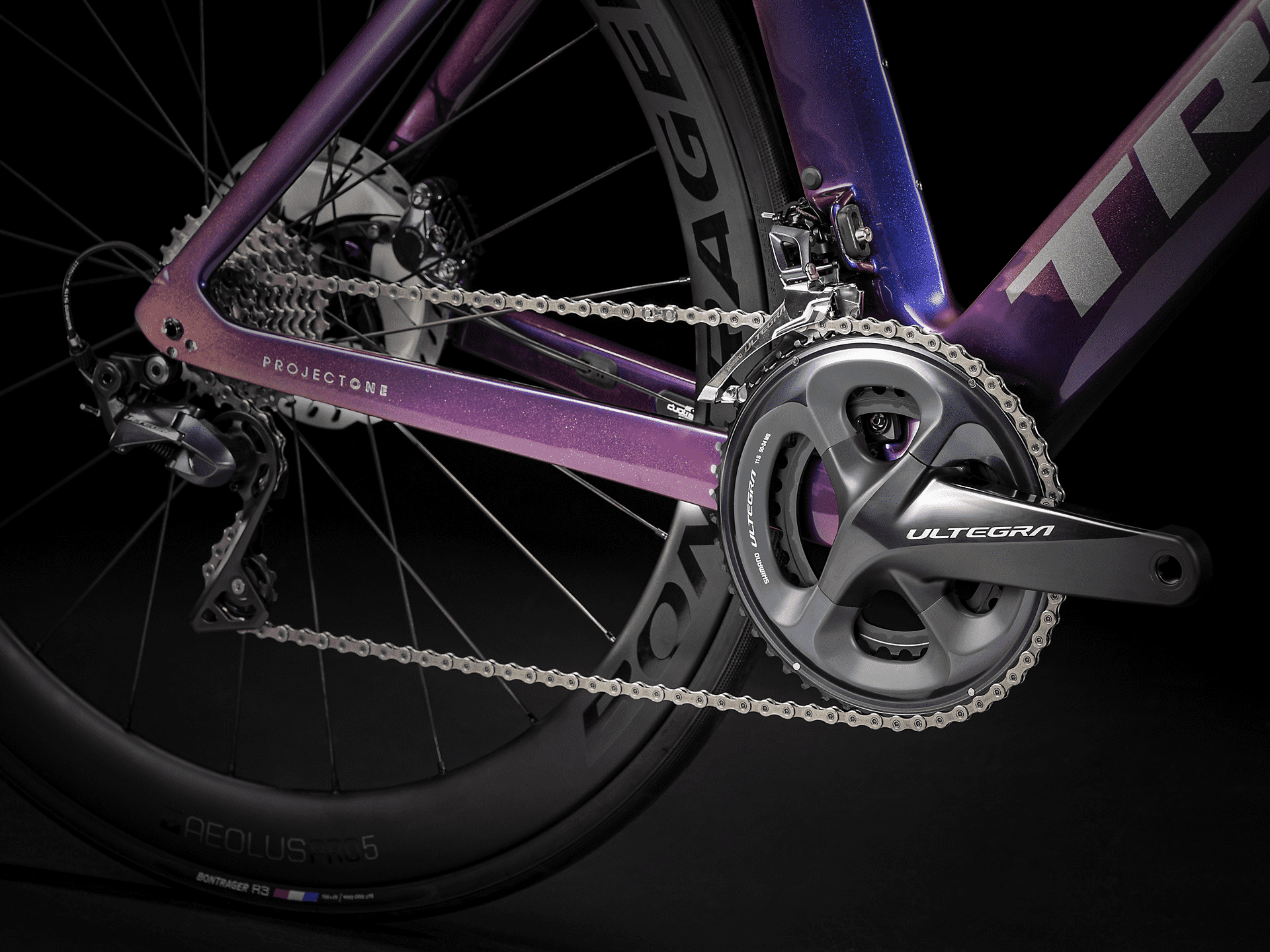

Själv skulle jag gärna ha en Madone i lila:
Racer med ~30mm däck vs värmländsk landsväg (oljegrus)
De har en lila inne på Trek Store i gbg, den är så satans snygg!
Skulle ljuga om jag sa att den inte är lite porrig. Trots att den inte är röd.
