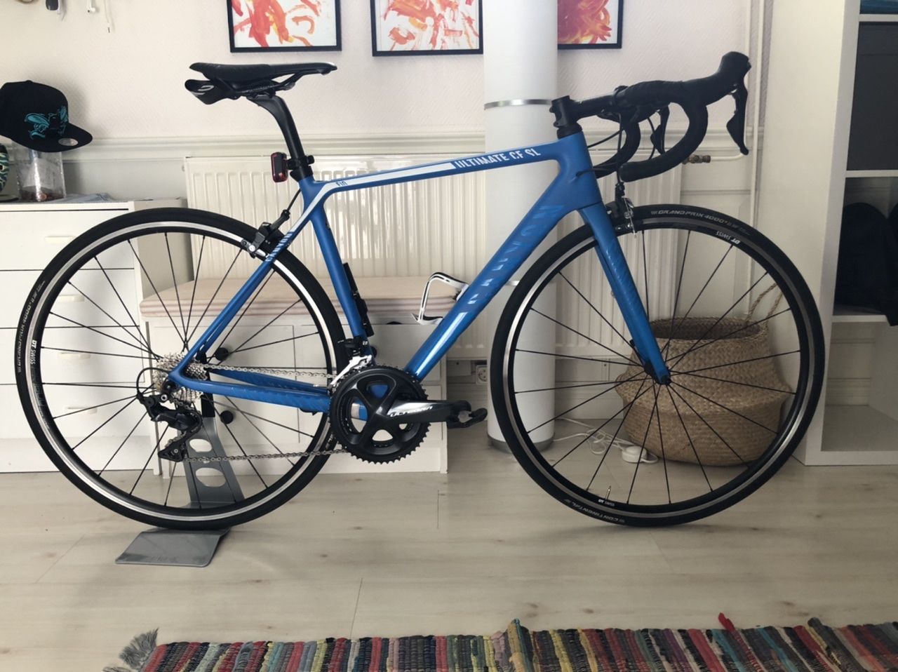

Är inne på att köpa denna Canyon-cykeln, när jag anger mina kroppsmått föreslår deras kalkylator Small för denna cykel, en annan Canyonmodell föreslog de Extra Small.

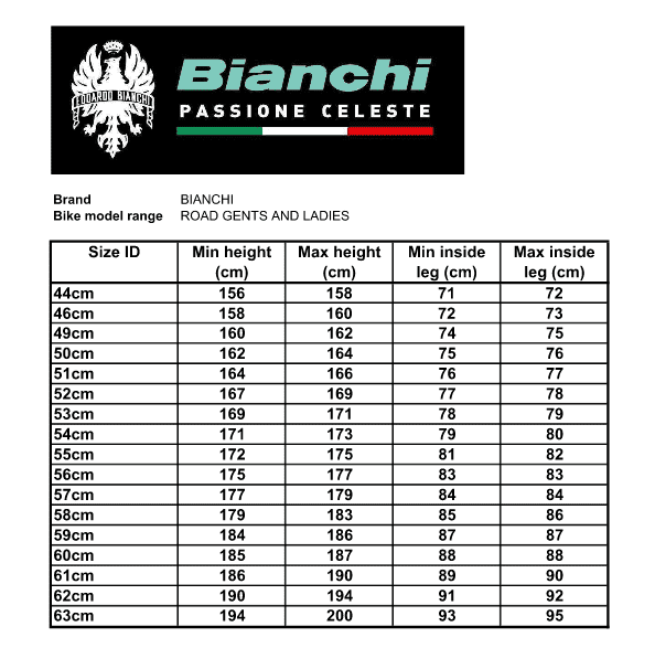

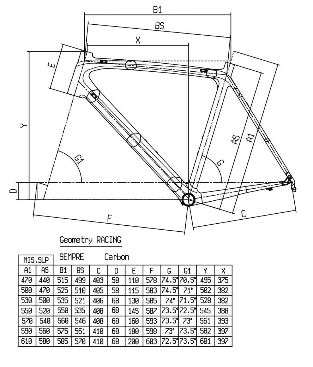

Jag hade tidigare en Bianchi Sempre Pro 53cm som jag var väldigt nöjd med. Det är ungefär samma geometri som exempelvis Bianchi Aria, Sprint och Oltre.
Detta är ju deras raceinriktade modeller, och det kan faktiskt passa dig tror jag om du har korta ben.

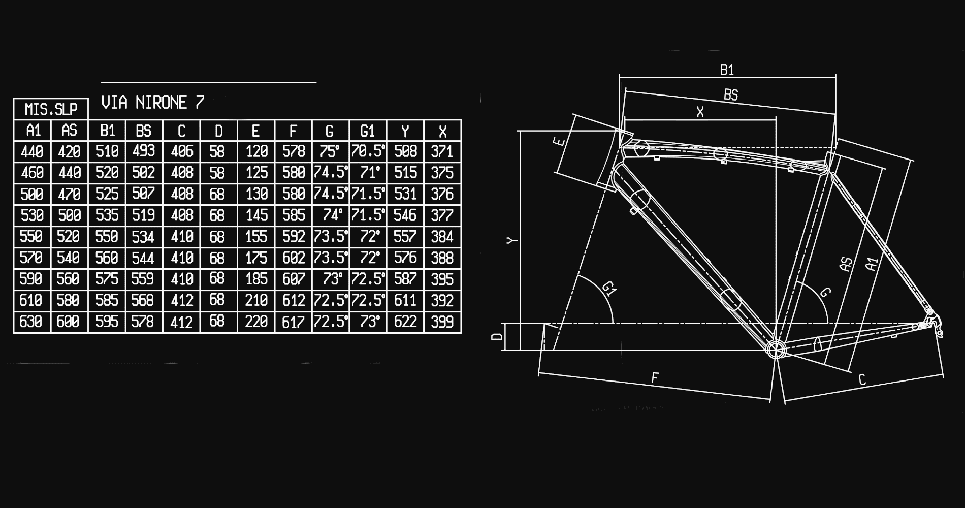

Visa bilaga 433253
Jämförde ioförsig med bellasodas Sempre Pro och den som är en riktigt racerinriktad cykel är ~18mm kortare i stack och 5mm kortare reach. Så är ju "små" skillnader som verkar påverka oerhört mycket.

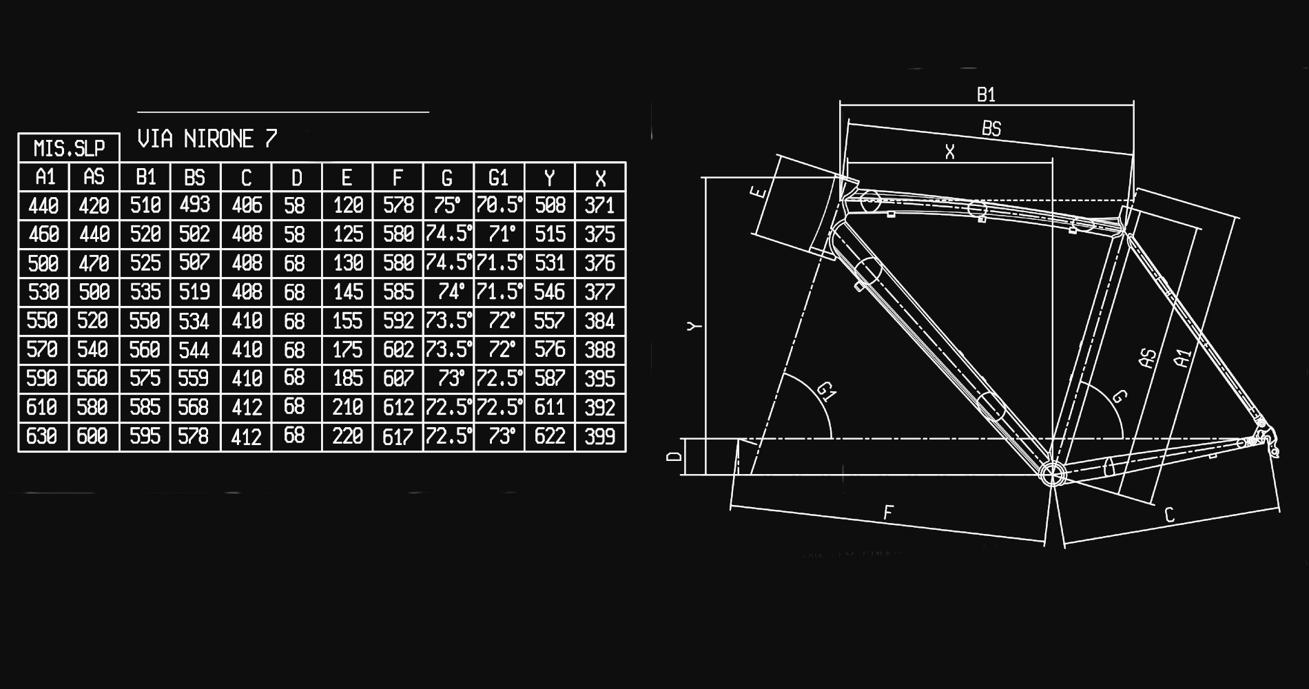

Visa bilaga 433255

Visa bilaga 433377
Kör en Canyon Ultimate -18 i strl S, bytt stam från original 90 mm till 110 mm. Är ca 173 cm & ca 78 cm innerben/grenmått. Kanonnöjd.
Jäkligt fin cykel! Intressant att höra andras mått och se vad som fungerar för dem ?
