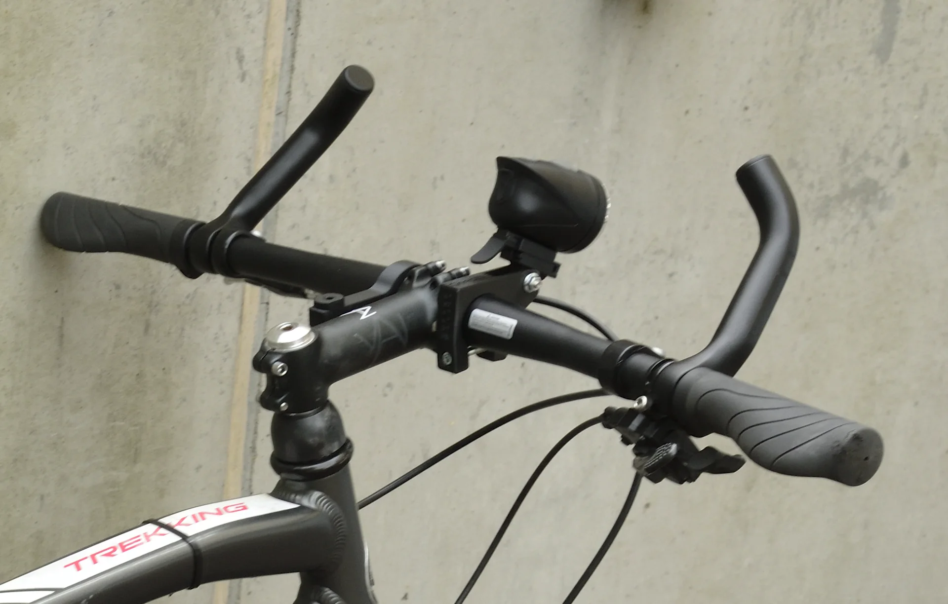

Vill du variera handposition så är det bra att införskaffa barends till ditt raka styre. Jag har kört en vätternrunda med rakt styre och barends och det gick ypperligt.

Får man inte ha pinnar eller båge borde man väl inte få ha barends monterade som korta pinnar heller? Hade inte alls koll på de reglerna. Inget som nått mig som inte cyklar vättern på sub 2 ☺️
Racer/styre inför Vätternrundan
En sådan konfigurering hamnar troligtvis under förbudet om tempo/triathlon eller extra bågar.
Dessa är ju inte längre barENDS då de inte är placerade på ändarna av styret.

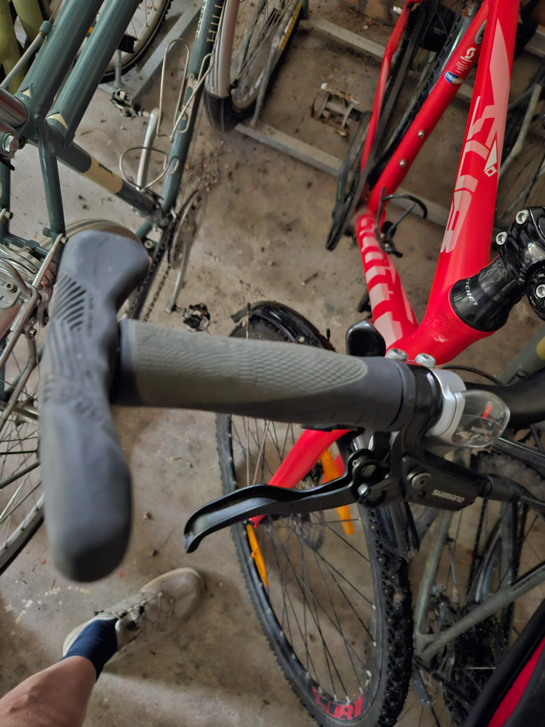

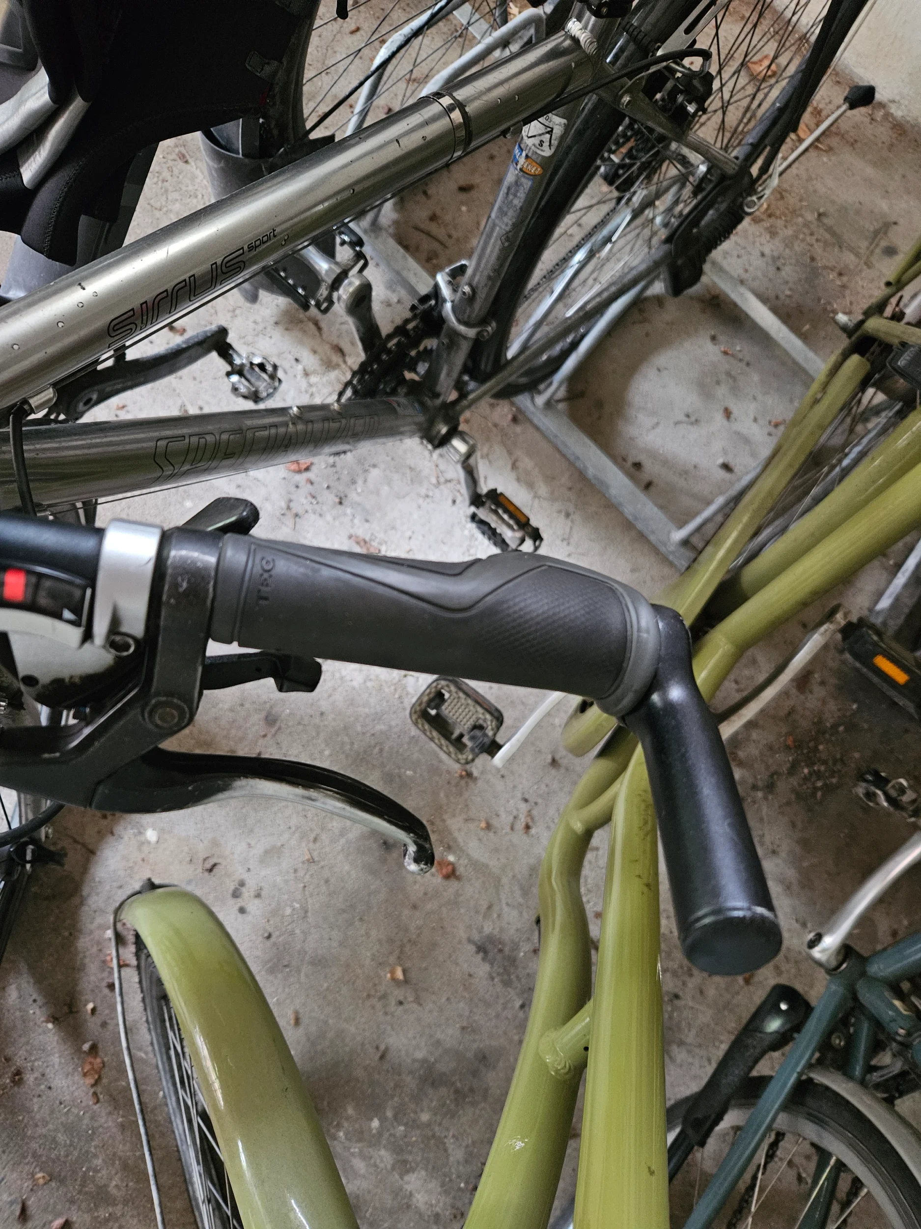

Jag tänkte på små barends som är placerade på änden av baren. Nedan två exempel på detta. Varav ena exemplet kört vätternrundan och andra kört breveter. Tror att båda är OK vid vätternrundestart.

Jag tänkte på små barends som är placerade på änden av baren. Nedan två exempel på detta. Varav ena exemplet kört vätternrundan och andra kört breveter. Tror att båda är OK vid vätternrundestart.Visa bilaga 778067Visa bilaga 778068
Hur monteras dessa på? Skulle du vilja länka till de du har? Många barends verkar vara sådana man sätter på runt styret, vilket då kräver ett helt runt styre.

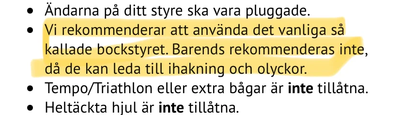

Borde väl även gå att kontakta arrangörerna för Vätternrundan och höra vad dom säger angående barends.
Står ju ganska tydligt att barends är tillåtna:
"Vi rekommenderar att använda det vanliga så kallade bockstyret. Barends rekommenderas inte, då de kan leda till ihakning och olyckor."
