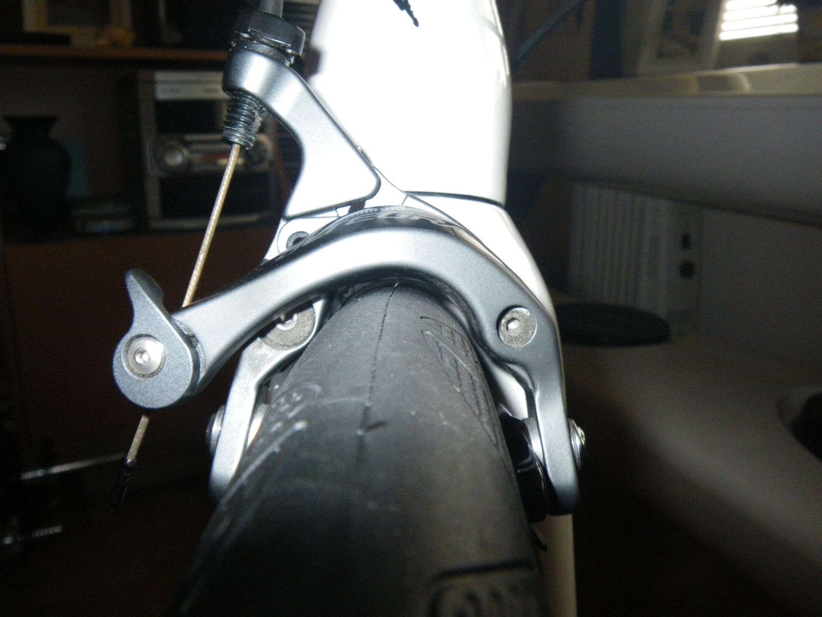

Jag får inte in Conti GP 4000S 28mm däck på min racer....men 25mm fick plats!
PS Fotot på 28mm
    257.8 KB · Besök: 113
Racer till Cross/Gravel
Giga, nice, hade en 2014. TEC Obvius bromsar? Standard brukar ju vara max 28 på fälgbromsar tror jag. Om du kanske byter till Canti-bromsar så kanske det går att ha ännu fetare däck!? Bara en tanke.
Hade själv liknande funderingar som dig och bytte min orange Giga till en orange Zepto och kör nu 35mm semislicks, grymt skönt! :)
