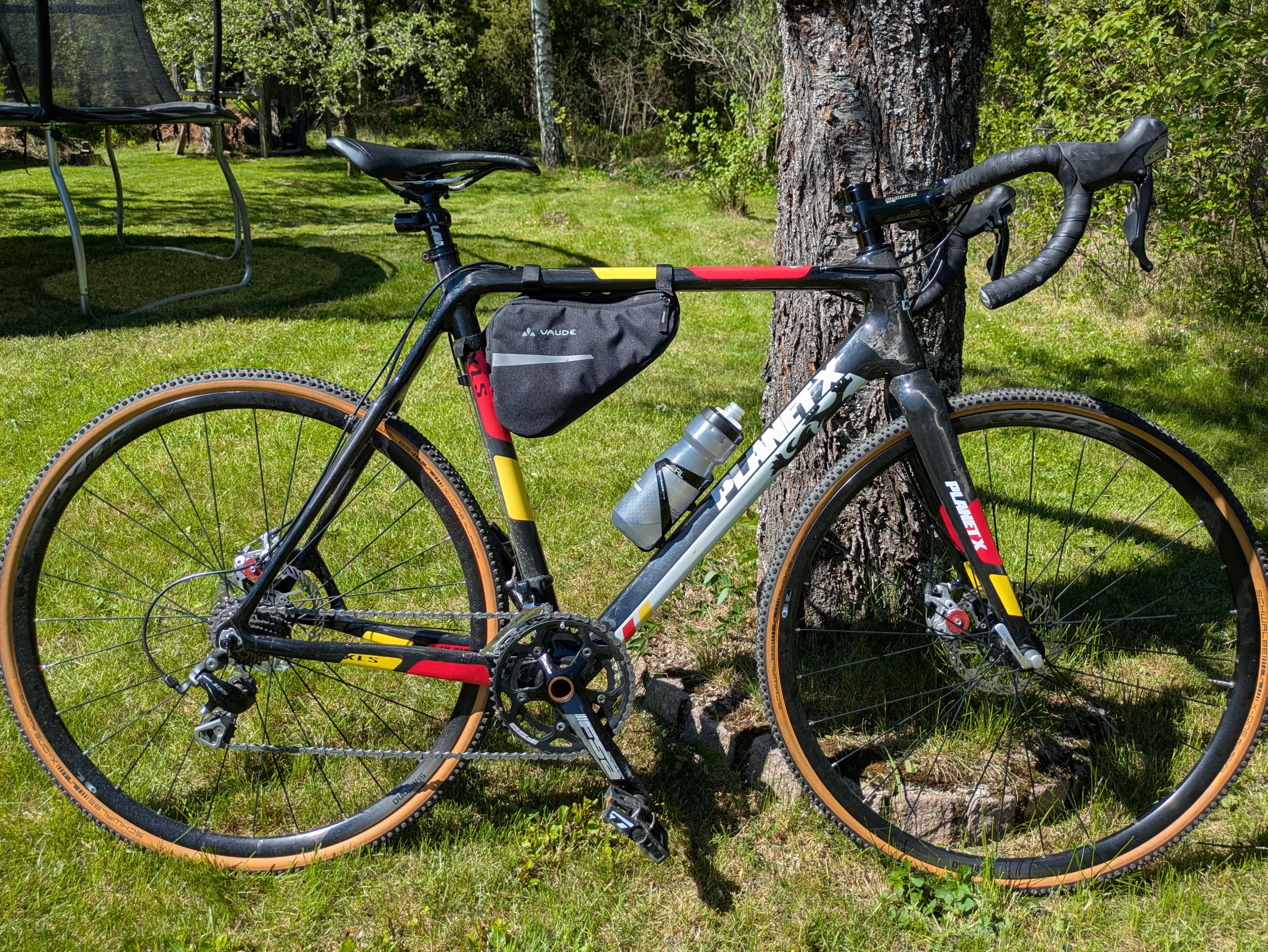

Jag har en White GX 2021 i storlek S 52.(Första bockstyre)
Använder den till träning och några gånger om året till bikepacking.
Den känns okej i storleken, men inte perfekt, har svårt att definiera exakt varför men lite trång ibland, lite svårt att sitta bra längre tid utan att glida på sadeln, semi slicks i 42mm, går lite som en pansarvagn.
Haft ett sug efter något lite rappare och mer renodlat för landsväg och snubblade över en CX som såg lite rappare ut, men jag är lite fundersam över storleken. Det bör vara en L 57 vilket känns som ett väldans kliv från nuvarande, men jag är heller inte säker på storleken då det är lite svårt att mäta exakt.
Har provrullat den aktuella cykeln och kände direkt att hoodsen var längre bort, kanske 2,5 cm längre än muskelminnet villa ha händerna. Men spontant inte våldsamt obekvämt, mera utsträckt.(10del GRX på min nuvarande 10del 105 på provcykeln)
I bocken kändes den ganska okej, faktiskt kanske bättre än min nuvarande.
Noterade efter provturen att sadeln var maxxad längst bakåt ända tills railsen fysiskt säger stopp.
Det sitter en 100mm stam på cykeln.

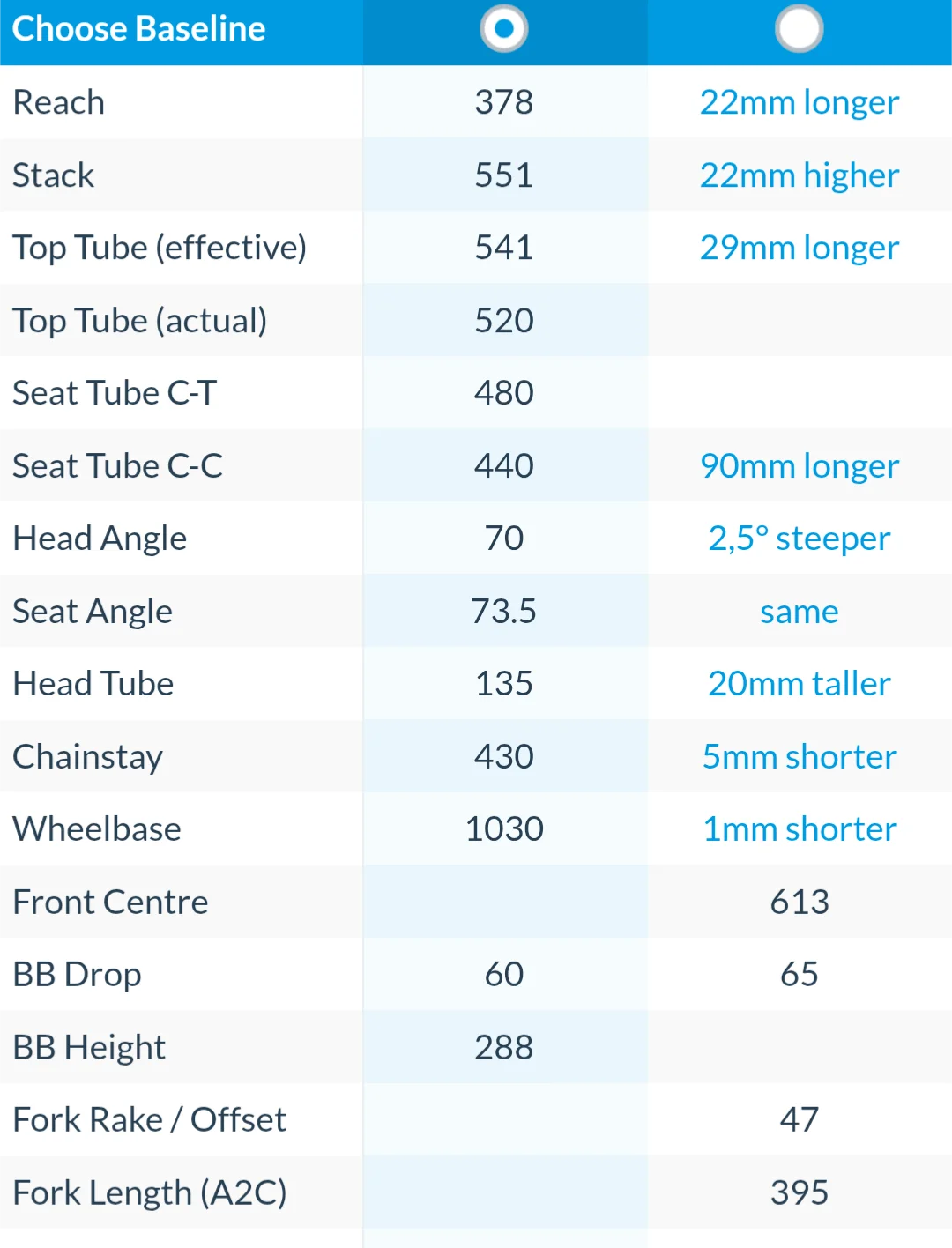

Slog upp cyklarna på GG och tycker inte det verkar vara så fasligt stor skillnad, snarare lämplig storlek om jag vill prova en lite rymligare cykel, men jag är rätt usel på cykelgeometri så jag kan såklart ha fel.
Standover var klart högre, underredet ligger mot övre röret när jag står över cykeln, hade dock vanliga jeans och inte cykelbyxor vid provtillfället.
Utelämnar medvetet vilken cykel jag kikat på och hänvisar till siffrorna för att undvika att färga åsikter.
Frågan är väl, är cykeln för stor för mina 175cm?
Ska jag överge denna cykel eller kan det vara något som kan fungera med lite justering av sadel och kanske en 80-90stam?

Man skulle kunna anpassa med kortare stam för att har styret på önskade positionen, om du inte vill har styret mycket lägre. Styret går att har lite lägre med en -17 grad stam. Då får du en modern gruscykel geometri. Såna cyklar har lång reach och kort stam. Det vekärkar funka bra. Men just om du vill har en cykel med rapp känsla är det bättre med en lite mindre ram.
Hur lång stam kör du nu?
Råd gällande bockcykel, storlek och justeringar.
I dagsläget kör jag med 90 stam -7°
Men jag borde prova en 100 stam eller annat styre, upplever som sagt cykeln som aningen trång ibland.
Jag börjar långsamt inse att en 57 helt enkelt blir för stor, det blir för mycket "sminka gris" och kommer sannolikt aldrig bli riktigt bra.
Tråkig insikt eftersom jag gillade känslan i cykeln och den var lagom omodern, praktiskt taget ocyklad och med rätt prislapp, jag får nog låta den vandra vidare.

Om du gillar känslan så köp den! Det här är bara känslan som skiljer sig, det är ingen rätt eller fel. Som sagt har många moderna grushojar liknande geometri. Men kankse är det bra att prova en lvgcykel i "rätt" storlek för att känna på skillnaden.
Jag kör i nuläget på en ganska traditionell 58a med liknande geo som den du jämför med. Jag tycker att den känns för lång men framför allt för hög för mina 179cm och 86cm innerbenslängd. Stamen jag kör med är 75mm lång och -25 grader. Tidigare körde jag med 60mm stam men då blev styrningen väldigt nervös.
Som en helhet fungerar det väl okej men när jag köper nytt så kommer det bli något med 53-55 cm överrör och betydligt lägre stack. Jag har egentligen gjort min nuvarande cykel så liten som den kan bli utan att påverka upplevelsen för mycket.
Med det sagt har jag väldigt svårt att se att cykeln du tittar på inte skulle bli alldeles för stor. Som du skrev så kändes den lite lång vilket förmodligen är ett tecken på att den egentligen är ganska mycket för lång; vi är ganska bra på att anpassa oss.
Jag hade testat runt lite med annat styre (smalare kanske?), setback på stolpe, stam osv. först. innan du kollar på annat. Din nuvarande borde inte vara några problem att få till hyfsat.

Jag resonerar lite som Berk och Johan ovan, den är för stor men med lite kompromisser borde den gå att göra tillräckligt liten för att den ska duga utan att man skadar sig, vid rannsakan är det för mig värdefullt att prova lite andra bockcyklar och storlekar för att lära mig vad jag vill och inte vill ha i en bockstyre.

Om du har möjlighet bör du göra en bike sizing för att få lämpliga stack och reach mått. Pain free power i Kista erbjuder den tjänsten för 1000 kr. Har för mig att du bor söderut och där känner jag tyvärr inte till någon. Notera att bike sizing och bike fit är olika saker.
Det går att göra olika justeringar som kan ge ett acceptabelt eller i bästa fall bra resultat. Ibland går det däremot aldrig att få till ett riktigt bra resultat. Jag valde att sälja en nyinköpt racer just av det skälet.

Om man idag kör 90mm stam och kollar på en cykel med 22mm längre reach, vore det inte bra att byta till 110mm stam på nuvarande cykel och testa det först?
Det är lättare att göra en cykel större än mindre, så dumt att köpa för stor storlek. Kollar man på bikefit-videos (t ex https://www.youtube.com/@Cade_Media) så menar de ju att vanligaste misstaget är att köpa en för stor cykel.
Nej. Man borde veta hur lång avstånd mellan sadel och styre man vill har. Sen kan man anpassa stammen på nya cykeln.
Varför skulle det vara lättare att göra en cykel större? Det är väl lika lätt att byta till en kortare stam än till en längre?

Större negativ påverkan av en kortare stam(<80mm) än längre på racer(bockstyrecykel). Beror nog till stor del på vilka längder man pratar om dock.
Höjden är ju också viktigt och där är det ju betydligt lättare att höja styret än att sänka det om man inte kör med extrema vinklar på styrstammen.
