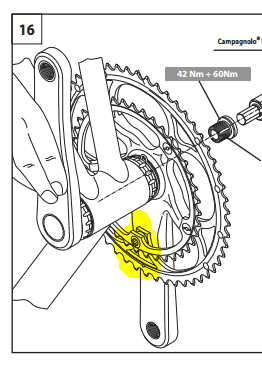

Lyckades få gängsallad i ett av hålen för klingbultarna, gissar att jag kört för länge med lös bult. När jag väl skulle ta tag i mitt knäppande vevparti gick bulten att skruva i all oändlighet. Finns det nån chans att repa detta? Pratade med en verkstad som sa att det bara var att byta ut vevpartiet.
Det som gör det jobbigt är att det är bulten som sitter i pedalarmen:
Edit: Det är alltså inte gängan på bulten som är paj, det vore enkelt.

Campa...
Råkade ut för den märkligheten när jag mekade en kompis cykel för nån månad sen. Jag förstår varför, för det sparar det mesta av vikten för en arm, men på bekostnad av ökad komplexitet och större kostnader vid skador.

Rädda vevparti med trasig klingbultsgänga?
toshiba skrev:
> Aron, som sagt så sitter en av bultarna direkt in
> i vevarmen. De andra har en "mutter".
Ahh, då förstår jag. Fick inte ihop det riktigt.

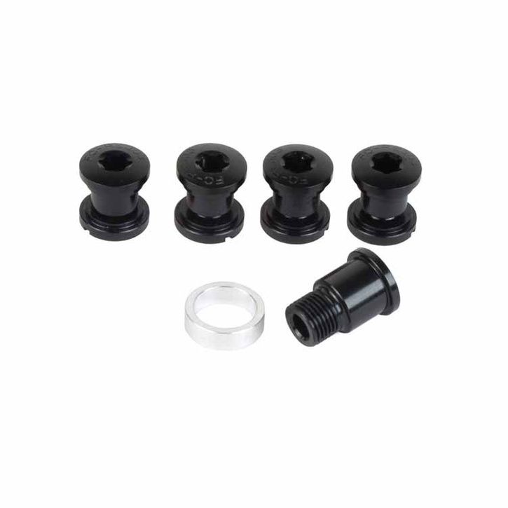

Ja, så lagom kul när denna gänga pajar. Hade det varit den vanliga designen så hade ju detta varit helt harmlöst, TS hade inte behövt starta en tråd för det. De vanliga lösa förbanden brukar ju även ge möjlighet till val mellan stål/alu för den som så vill. Undrar hur många gram de sparade? :)

Så här ser originalet ut (nedre skruven):
Skulle ev funka med annan M8-gänga, en skruv med platt huvud och en lös hylsa med rätta mått.
