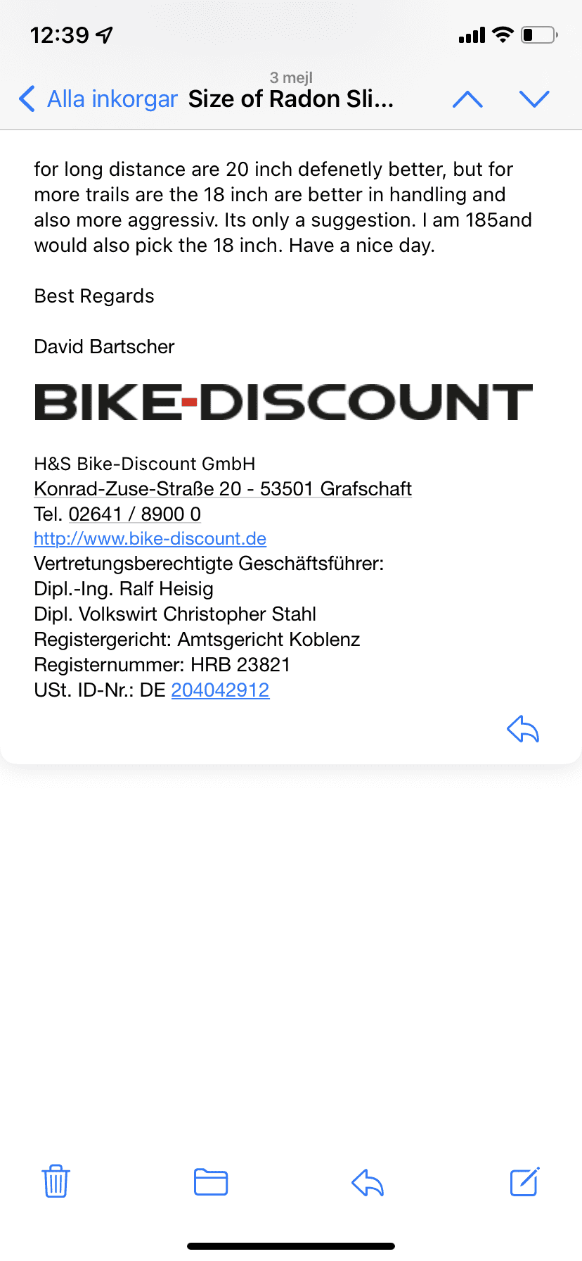

Såhär skrev killen på Bike Discount… argh svårt att välja ?

Lekfull som i stora hopp o stora tail whips? Isf kör jag nog på 20 ändå ?
Dom skriver ju att 18 är mer aggressiv, trodde att längre reach och större är mer agressiv…
Stora hopp är väl inte så lekfullt. Menar mindre grejor längs vägen på stigen, en kortare hoj är lättare att leka på eftersom den kräver mindre kroppsförflyttning för att din kroppsförflyttning ska ge effekt!

De menar nog aggressiv sittställning…
Ja, aggressiv är ett mycket förvirrande ord i sammanhanget. Med längre reach blir det klart enklare att köra rakt fram i stökig terräng. Så en nybörjare kan på en sätt köra mer aggressivt med den. En riktigt duktigt åkare kan dock köra snabbare, och mer aggressiv, men en lite kortare cykel.
Radon Slide Trail
Jag trodde att "aggressiv" sittställning betydde framåtlutad, inte upprätt?!?! Som @Berk skriver här ovan; aggressiv är ett mycket förvirrande ord i sammanhanget.
På en mindre ram blir det större höjdskillnad sadel-styre vid samma sadelhöjd vilket ger en mera aggressiv sittställning, särskilt om du måste kompensera en för kort reach med en längre styrstam.
