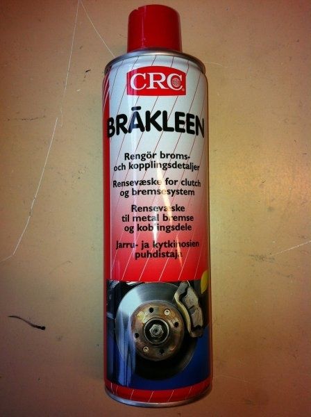

Har du tur kan du göra rent med en sådan här..
Skivan är inga problem att få rent, värre med beläggen som kan dra åt sig olja eftersom beläggen är mikroskopiskt porösa... Köp på närmsta mack och prova, billigare än nya belägg iaf.

Tvätta skivan med bräkleen och köp ett par nya klossar. 75 pix och bromsen är som ny.Hur svårt kan det bli?
