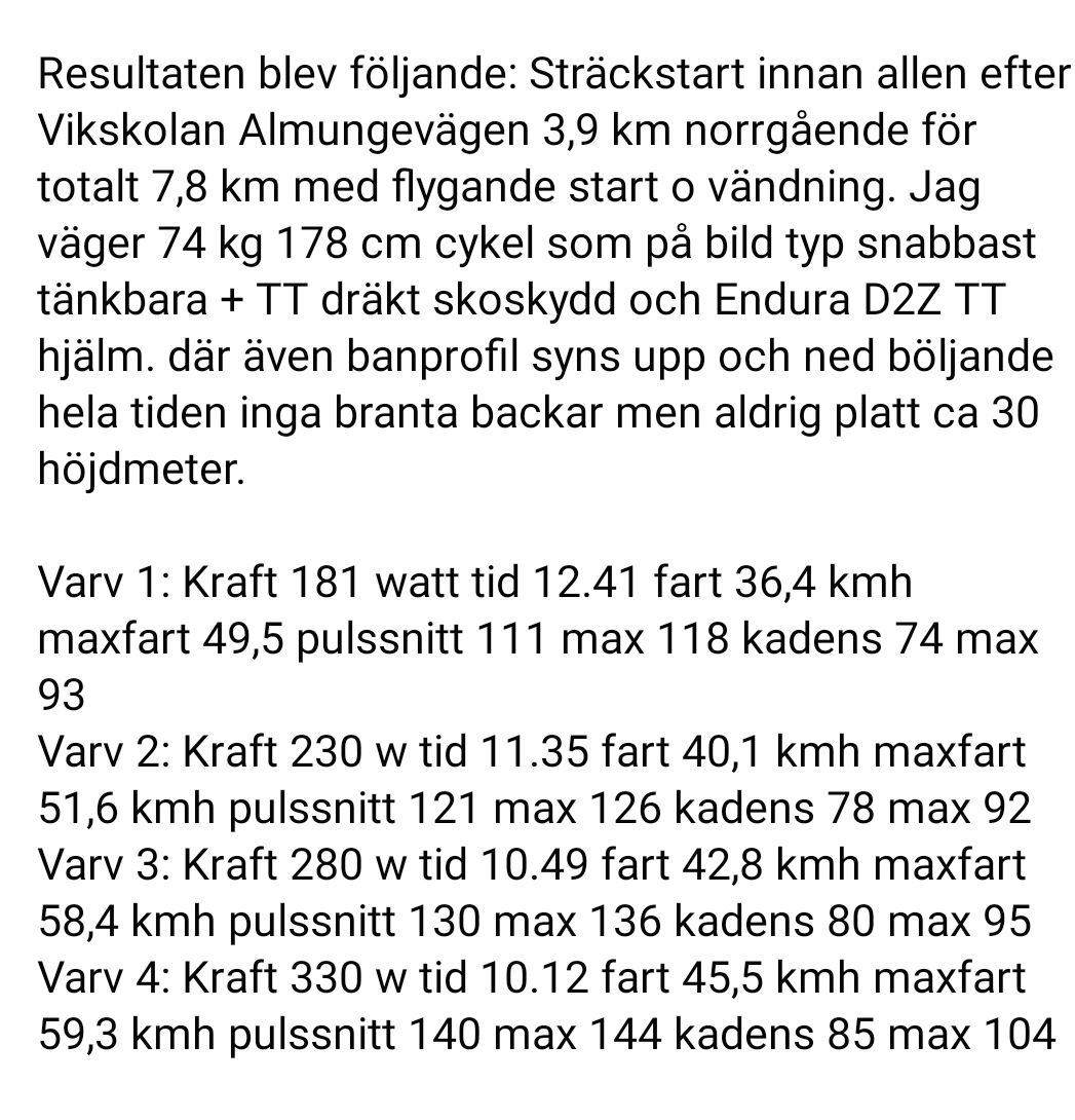

Jb testade här om dagen med tt cykel vad som krävdes .
Biltema standard hoj, kanske 2× på watten..?

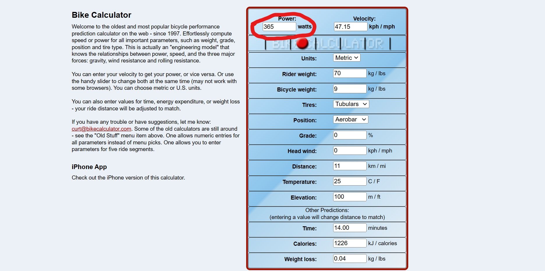

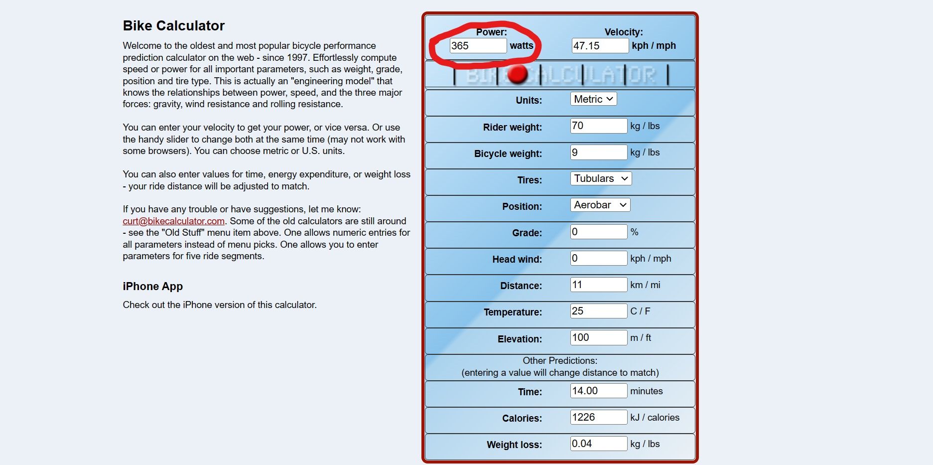

1984. 11 km på 13.56 (47 knyck) nästan vindstilla med vändpunkt. Dryga minuten efter tempokungen. Hur många watt?
