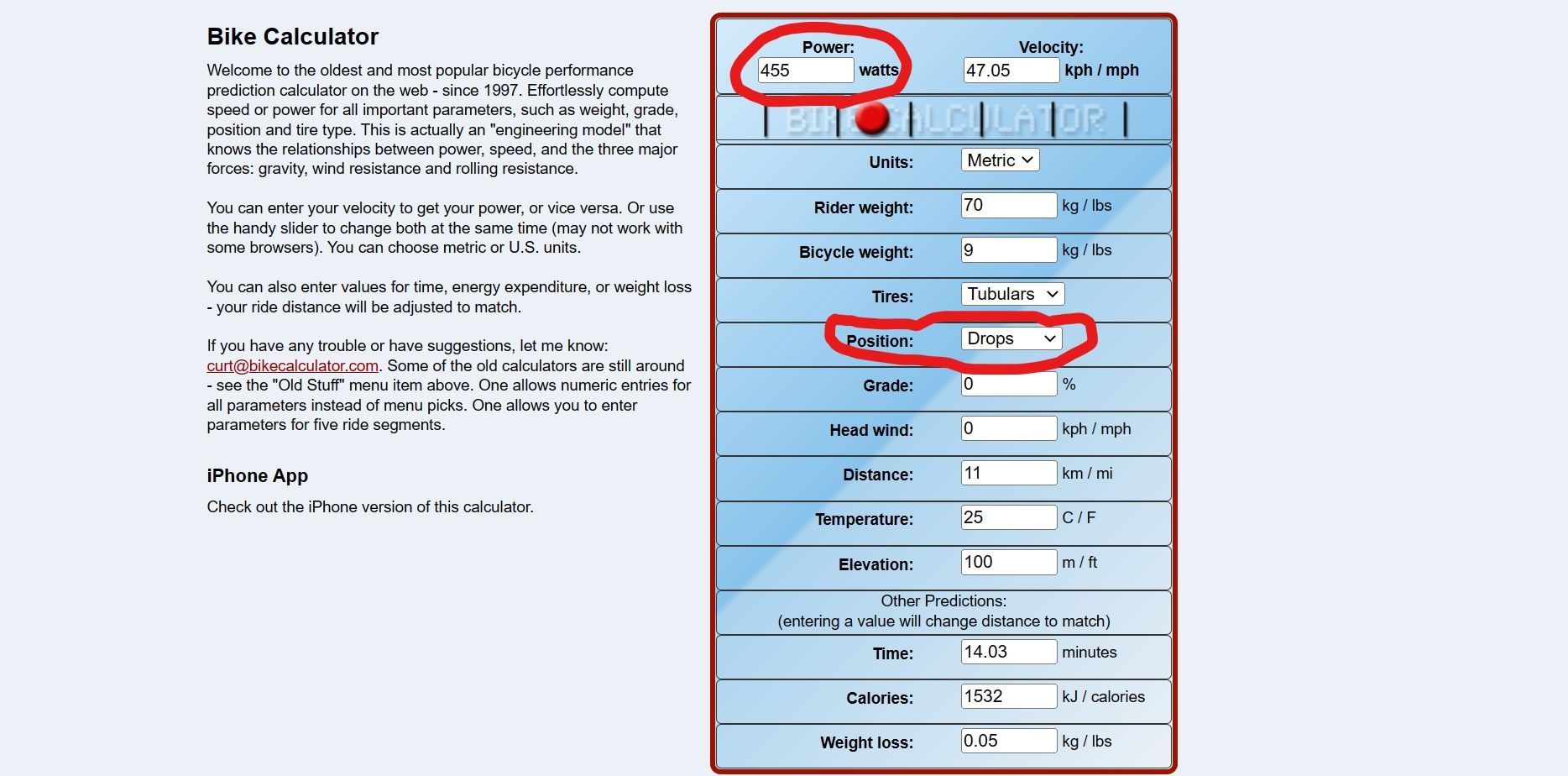

Räkna ut watt vid en viss hastighet
Då ökar watten en del.1984 hade man inte så mycket aerohjälp. Bockstyre, stålram, lågprofilhjul och cykelkeps på ett ungefär.
Typ såhär1984 hade man inte så mycket aerohjälp. Bockstyre, stålram, lågprofilhjul och cykelkeps på ett ungefär.
Precis så! Tom. kepsen är med. ?Typ såhär
Väger din cykel 18kg som trådskaparens?Det är så mycket som påverkar. 212W (~3,3W/kg) tryckt effekt har räckt för mig för 35,7km/t (solo, rundbana på Ekerö på 37km), men då kröp jag ihop en del. 4w/kg borde ge runt 38km/t med samma förutsättningar för mig.
