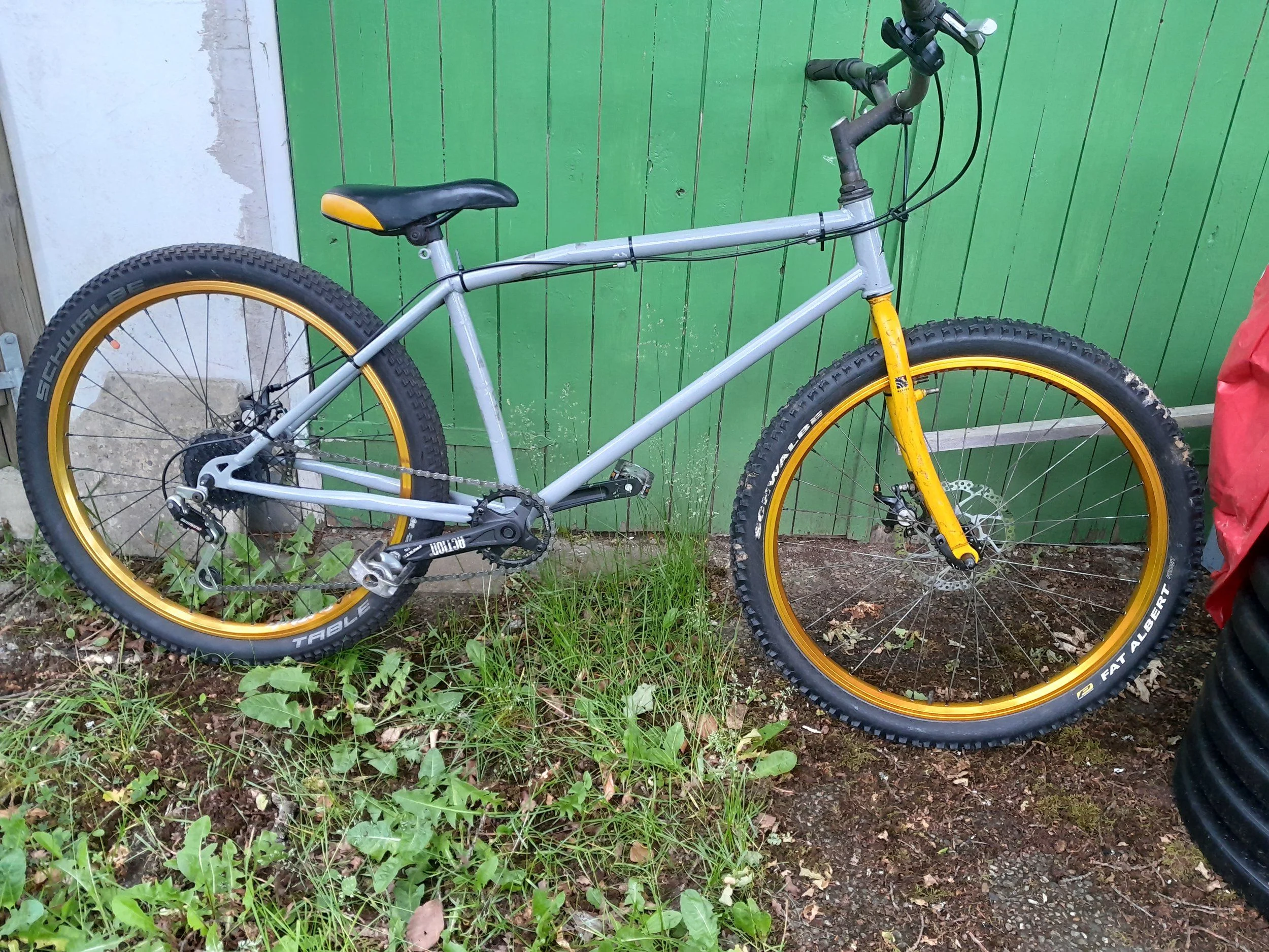

Jo. Det blir vissa begränsningar. 68mm vevlagerhus också. 73 är bättre. Men det är roligt att bygga. Hur fina delar man än har, så blir inte första försöket som man vill. Och det känns bättre att bygga en ram för några hundringar än flera tusen.

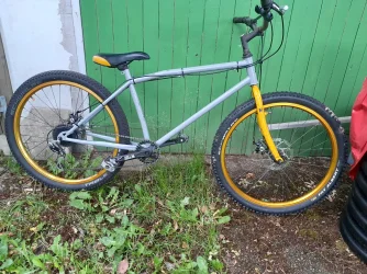

Den här ramen kostade mig 75kr för en usel cykel och några bitar rör för ca 200kr.
Förutom EST tråd, så är detta två artiklar som gav mycket
och framför allt denna
