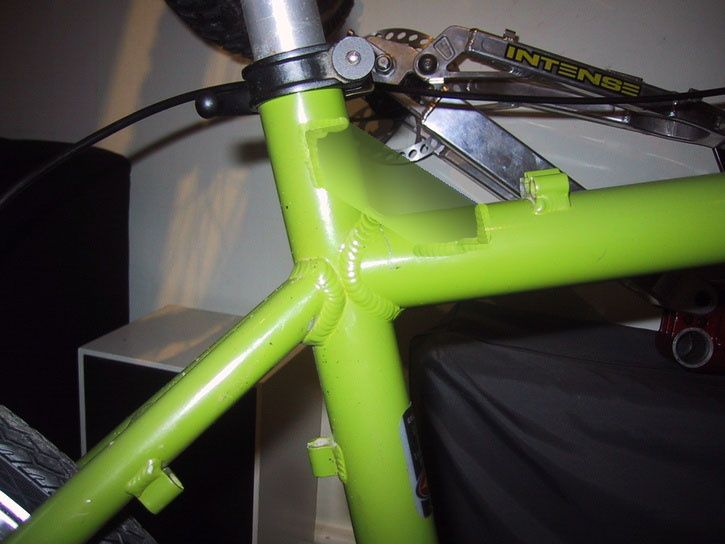

Hade problem att få till en tydlig bild med min rackiga gamla Ixus! Men som ni ser sitter sprickan ganska kritiskt till och sträcker sig runt mer än halva röret så NEJ jag tänker inte köra på den utan att svetsa/byta den. Vad det beträffar ramens värde så har den inte kostat mig någonting alls annars hade jag självklart köpt en ny. Ramen är värmebehandlad vilket gör att den kommer att försvagas/bli mjukare om man inte åter igen värmebehandlar den efter reparation (om det går?!). Fler råd tack och tack för all hjälp hittils.
//Ricki

Detdär skulle jag lindat lite silvertejp runt och kört på tills det går av. Sen köper man nytt billigt beggat.
Vill man vara lite jobbigare kan man väll dra på glasfiber och epoxy eller liknande.

Skulle försöka med något sånt som stöttat röret som sadelstolpen sitter i, sprickan sitter ju på ovansidan, säker någon ingengör som har annan åsikt.. ;)

Ledsen om jag lät agro innan Ville! Det finns mycket kids som inte vet sitt eget bästa ute på nätet... Vad jag menar med livsfarligt var: eftersom jag har skivbroms f+b skulle ramen belastas extra speciellt då frambromsen apliceras. Jag har fått för mig att detta skulle kunna rycka loss topröret ifrån sadeltornet vid en plötslig inbromsning. Speciellt då sprickan når cirka 270 grader runt topröret! Skulle behövas mycket silvertejp för att känna sig safe ute på gatan.

Har sprickan blivit såpass lång som du säger så är det verkligen bara en tidsfråga innan den går av helt och hållet, svetsa och håll ögonen på den eller köp något nytt billigt är rättens utslag i den här frågan :)
