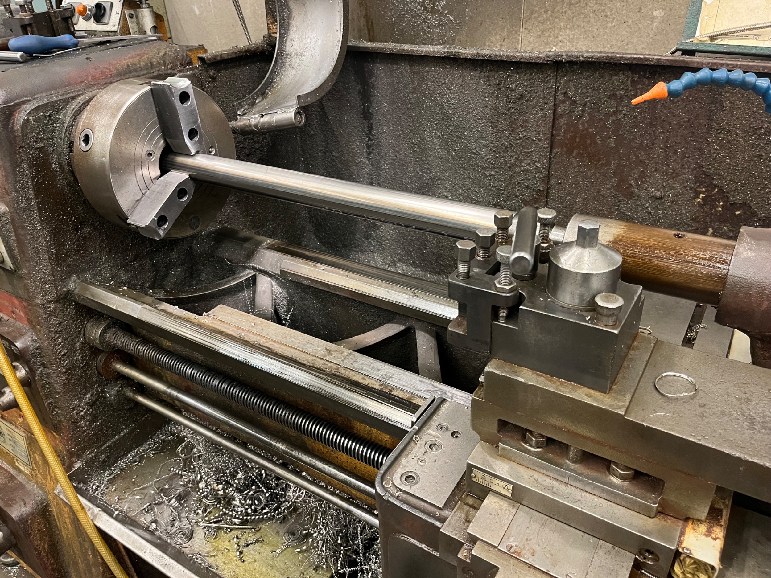

Första bakslaget!
Skulle svarva ner diametern på rören från 1,5 till 0,9, inga problem!
Trodde jag..
det gick åt skogen! Rören var varken runda eller raka vilket gjorde att det blev för ojämn godstjocklek. Har ingen bild men på 20-30cm av 45mm röret så tog det bara på ena sidan vilket gör att godstjockleken blev alldeles för tunn.
Ska se om jag kan köpa andra rör med 1mm gods, lite tyngre men enklare att svetsa.

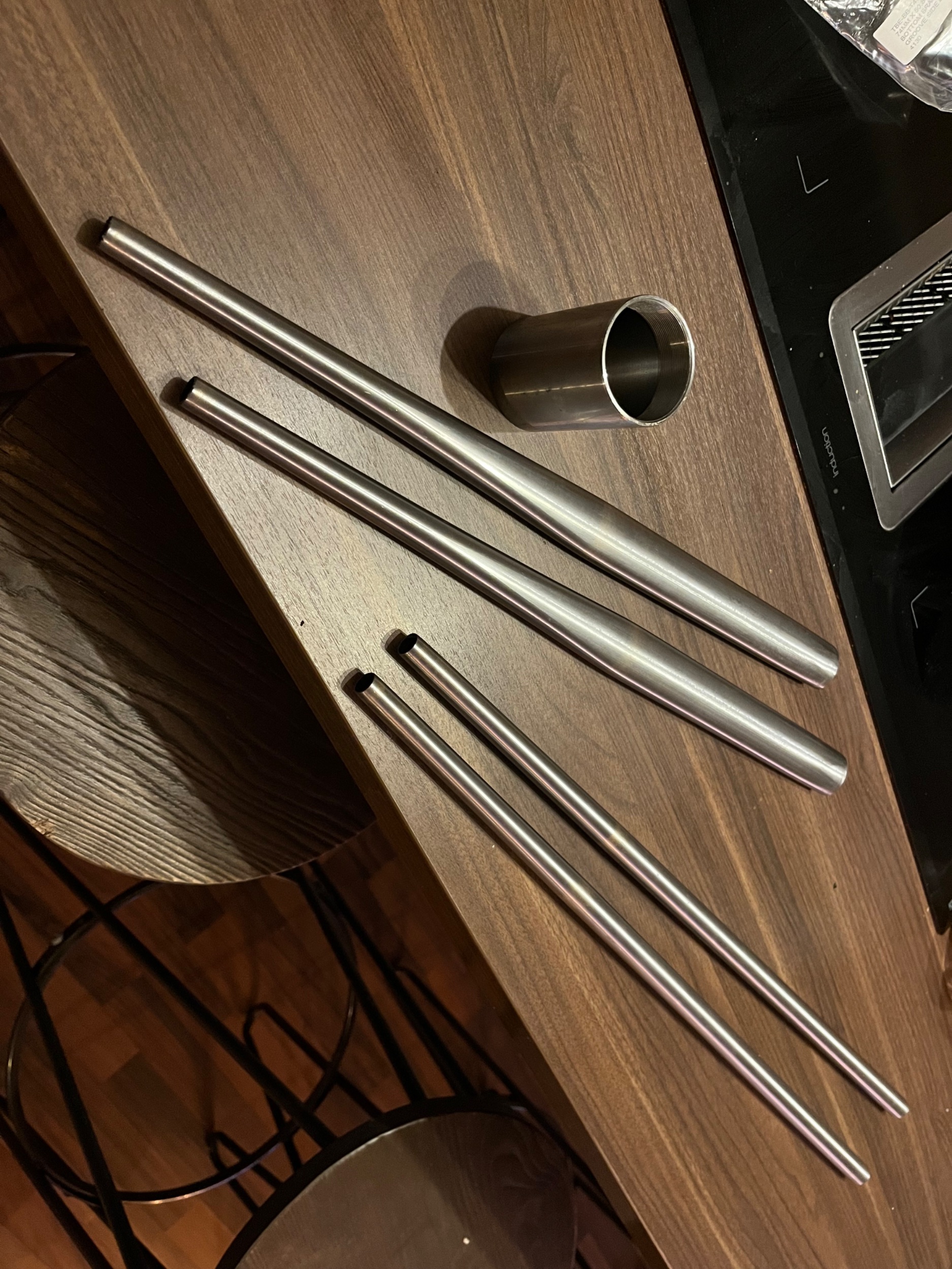

Har fått ändra taktik och behöver lite tips.
Istället för stål så kommer jag nu bygga ramen blandat med stål och kolfiber.
Geometri, utseende och dimensioner blir samma men istället för stål i i främre triangeln så blir det stålmuffar med kolfiberrör.
Kolfiberrören som har 2mm gods kommer limmas utanpå muffarna som är svarvade i stål. Övergången från stål till kolfiber kommer vara i samma nivå. Och 70mm instick i kolfiberrören.
Vilket lim bör jag använda? Funderar på 3M DP490. Har ni några erfarenheter?
Har också en fråga om limspalt om någon har koll på det.
Har även fått hem kedje/sadelstag och en ny bb hylsa. Valde T47 istället!
Nu kan jag börja bygga ihop baktriangeln.
Väntar på kolfiberrören så vi kan ta fram rätt mått på muffarna.

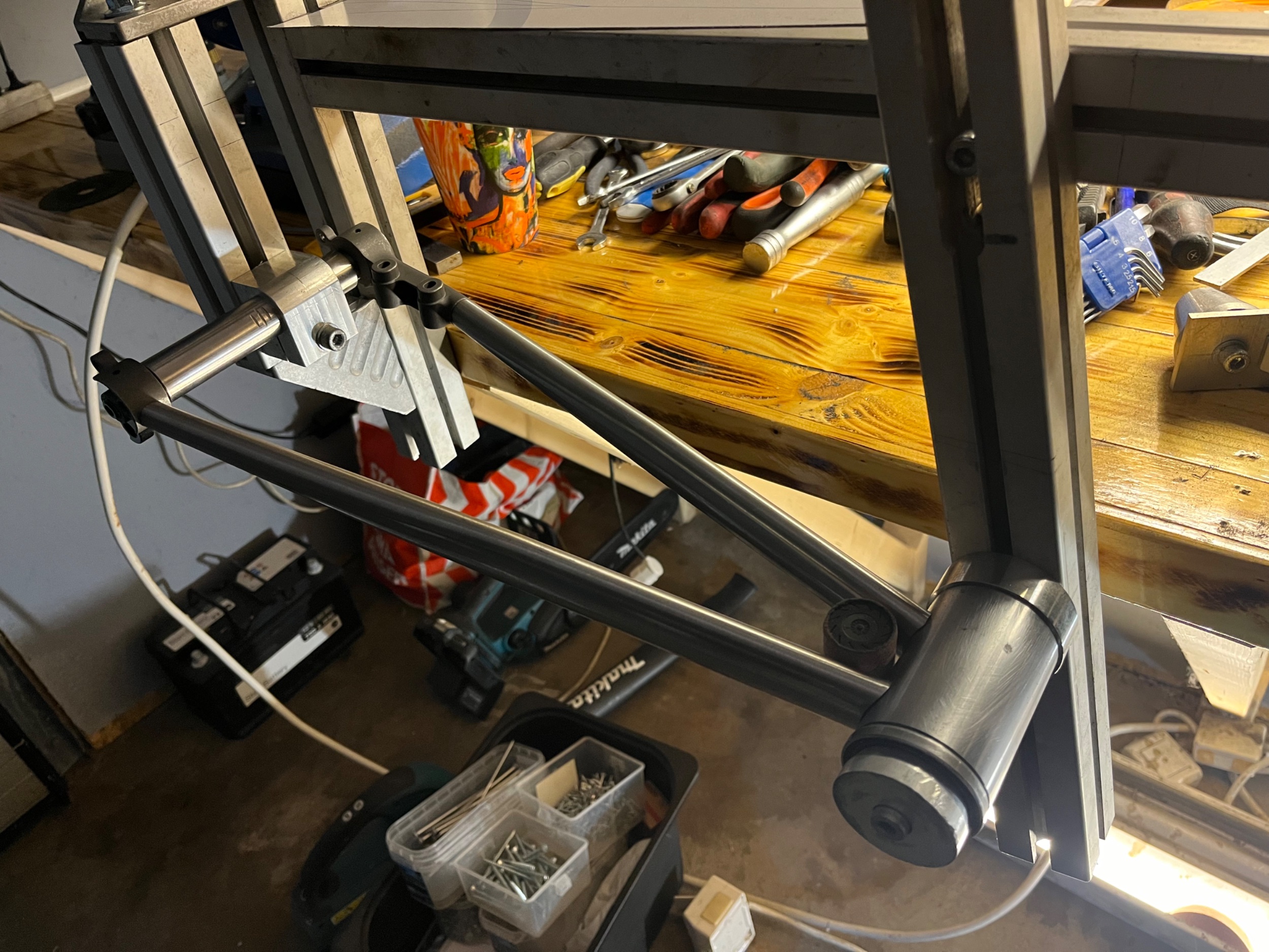

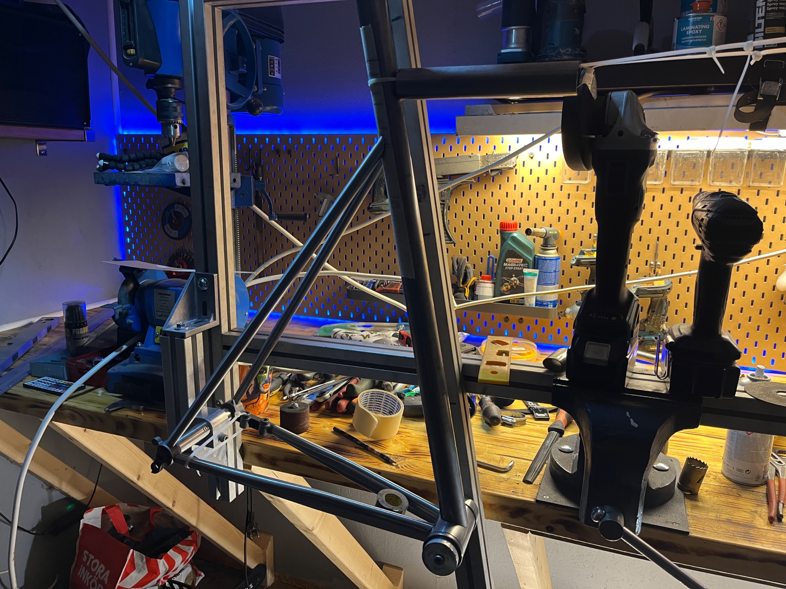

Nu börjar bitarna falla på plats!

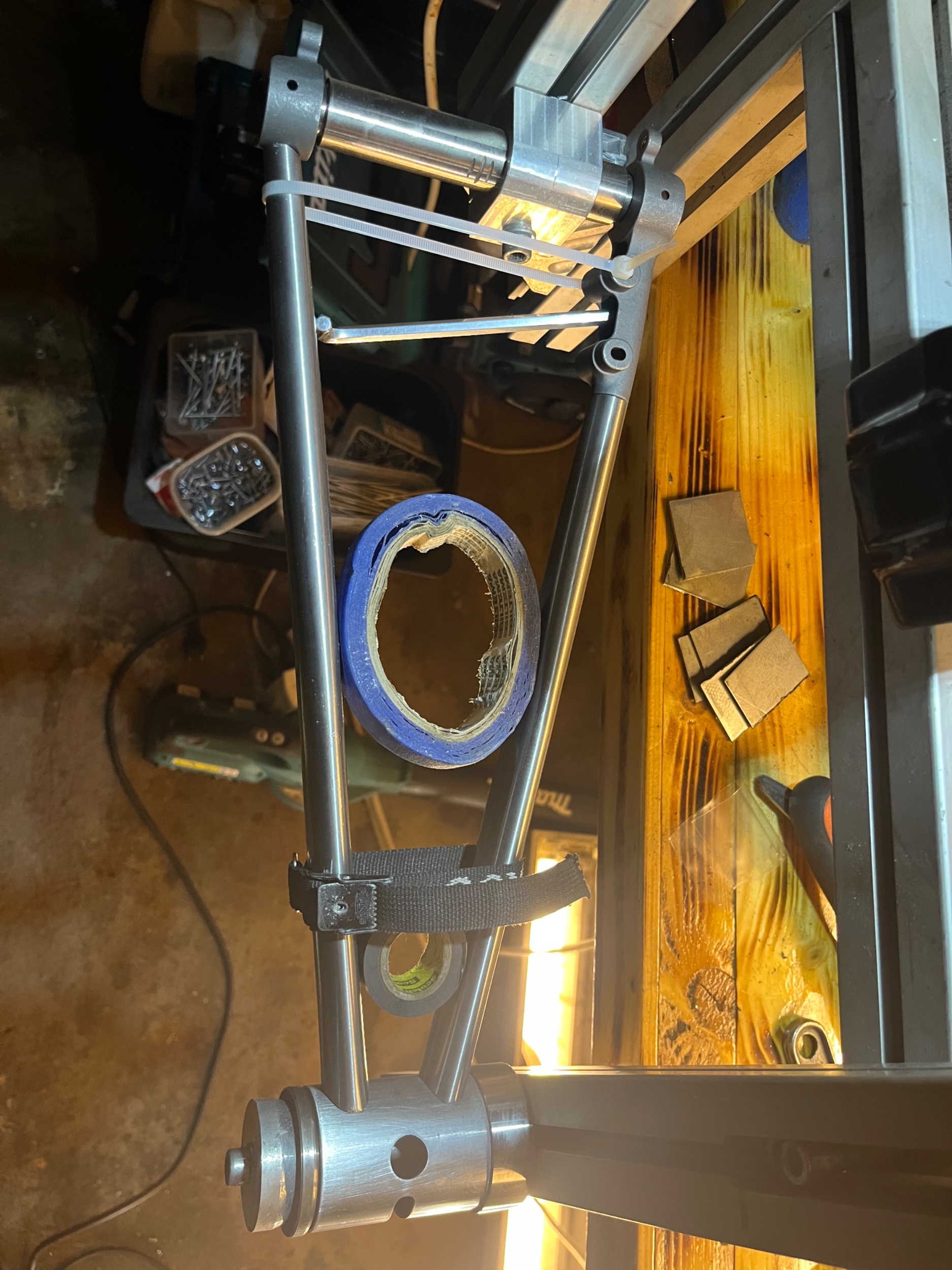

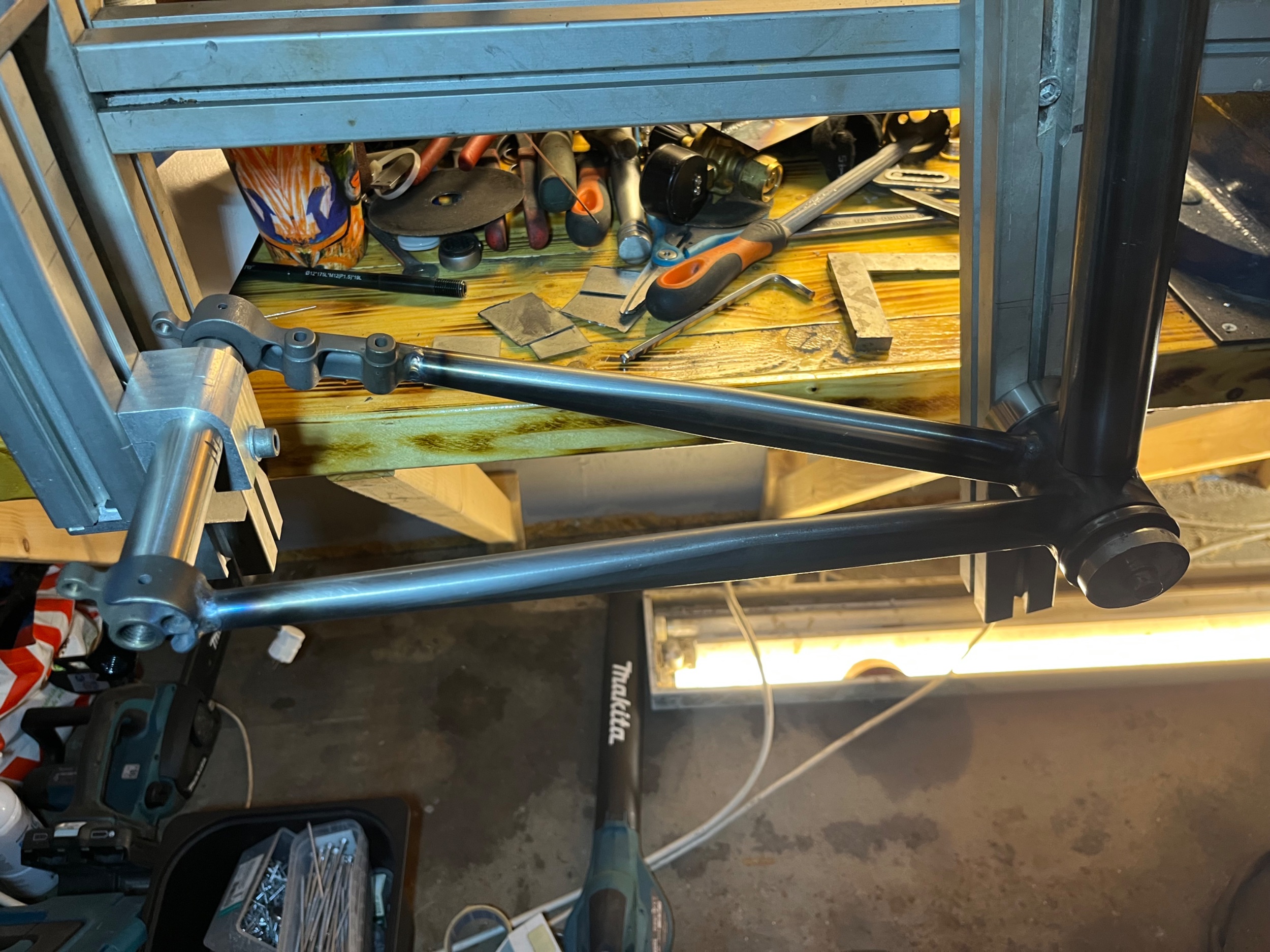

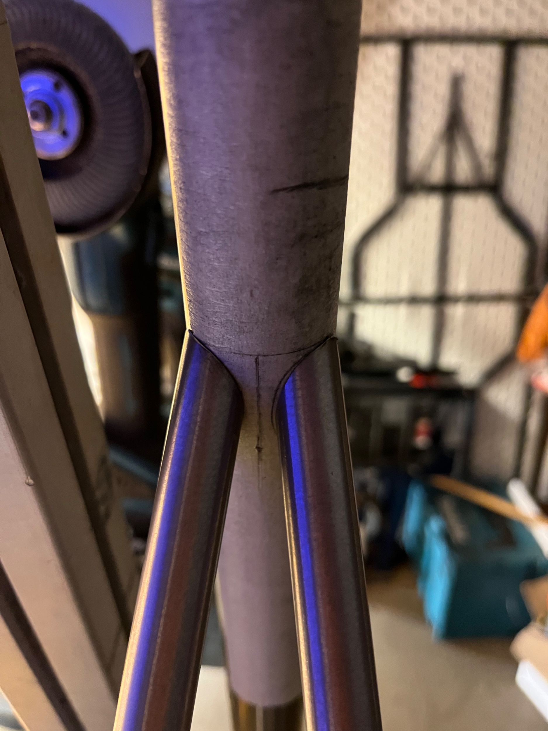

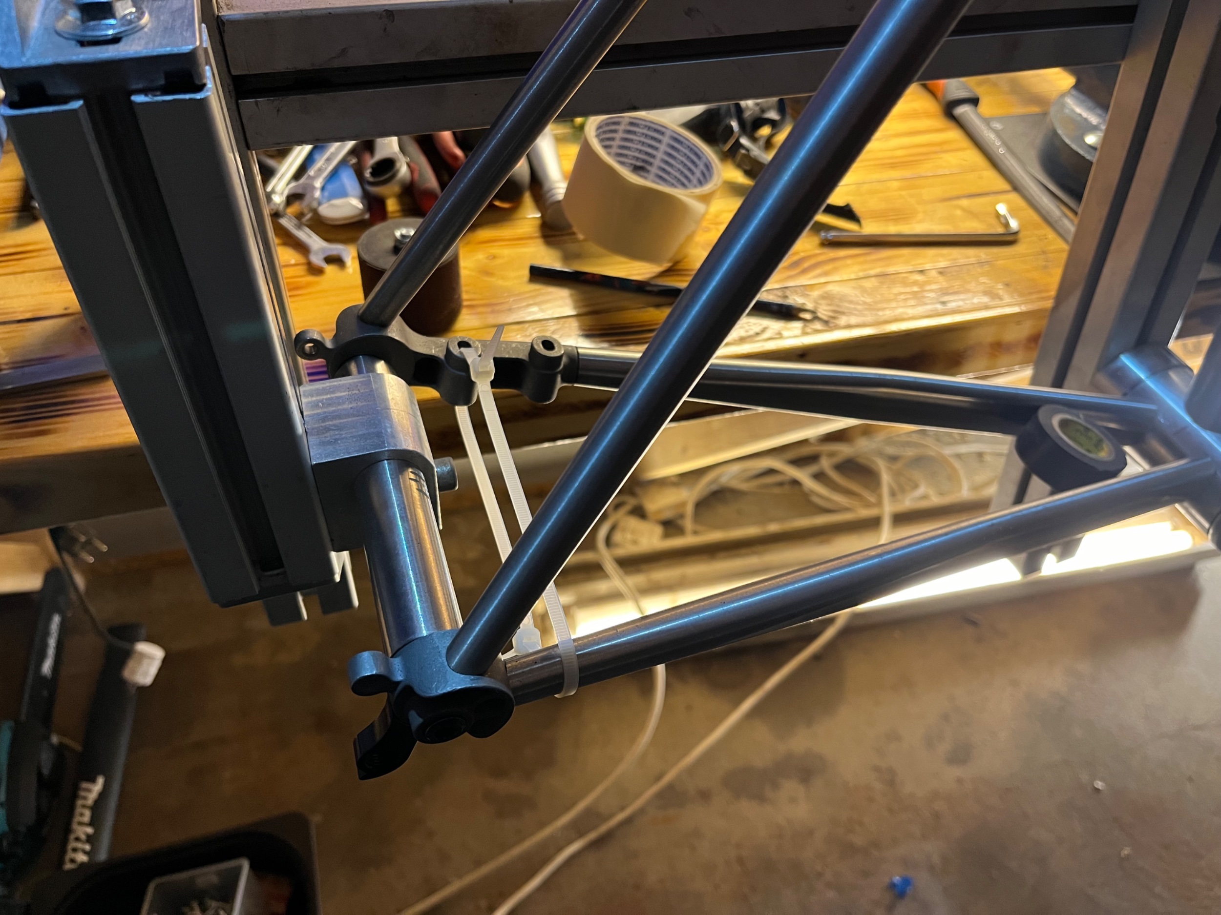

Har filat fram passform på både kedje och sadelstag samt sadelrör. Brukar använda hålsåg till detta men 50mm passade inte mitt hemmabyggda verktyg. Fick använda vinkelslipen istället, det gick bra men tog tid!
Började med kedjestagen.
Passformen mot dropout är perfekt men det ser inte så ut på bilden..
Därefter sadelrör och sadelstagen. Inga problem att göra ett men när det andra ska hamna i samma höjd och man måste ta hänsyn till den koniska biten och totallängden så blev det en annan femma! Men också det gick till slut.
Valde att lägga höjden på sadelstagen mellan toppen på toppröret och hjulet.
Inte mycket dropp men lagom i mina ögon för lite modern touch!
Har ändrat lite mått också, ska göra en ny ritning så får ni se dom.
Nästa på listan är att svarva ner bb-hylsan från 74 till 68 samt borra hål för bromsslang och kabel därefter tror jag att jag ska ge mig på att svetsa baktriangeln, lite nervös för den biten!

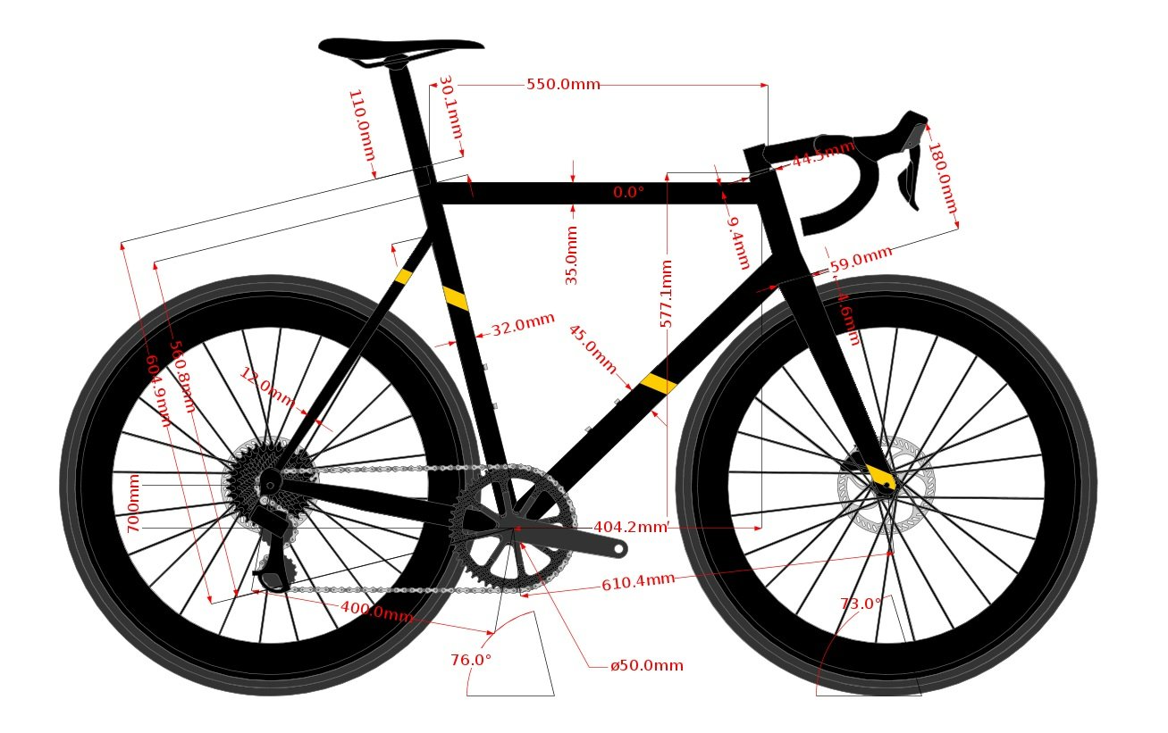

Lite nya mått som sagt!
- Valde att komma upp till ett normalt BB efter input, 70mm istället för tidigare 90mm
- Kedjestagen ligger nu på 400mm det blir ca 7-8mm gap till sadelröret. samma som på framgaffeln.
- Effektivt toptube är 550mm istället för 540mm. tillsammans med 110mm stam kommer jag nog hamna rätt!
- Reach 404mm istället för 390mm.
- Gaffelvinkel 73grader istället för 72grader.
Rambygge - landsvägsprojekt
Du vet såklart vad som passar dig bäst. men...
Du ser ut att sitta ganska mycket mer aggressivt på den här varianten jämfört med den förra.
Varför inte sänka BB drop till 75 eller 80mm? 90 var för lågt tyckte jag men med 32mm däck och 175mm vev kommer du ha tillräcklig markfrigång vid 80mm drop. Det ökar stacken 10 mm från 70mm drop.

Nä jag har nog egentligen ingen aning vad som passar bäst, haha!
Det skiljer bara 11mm på stack på den nya versionen från den gamla eftersom jag rätade upp gaffeln en grad. Det kändes som en liten uppoffring för att få en rappare känsla. dessutom så har du rätt med markkontakt, har varit i några gånger när jag planerat dåligt.
Kan också köra med en spacer, det är ju inte hela världen!
Det är tyvärr för sent att ändra, kan inte köra kedjestagen längre i detta läge.

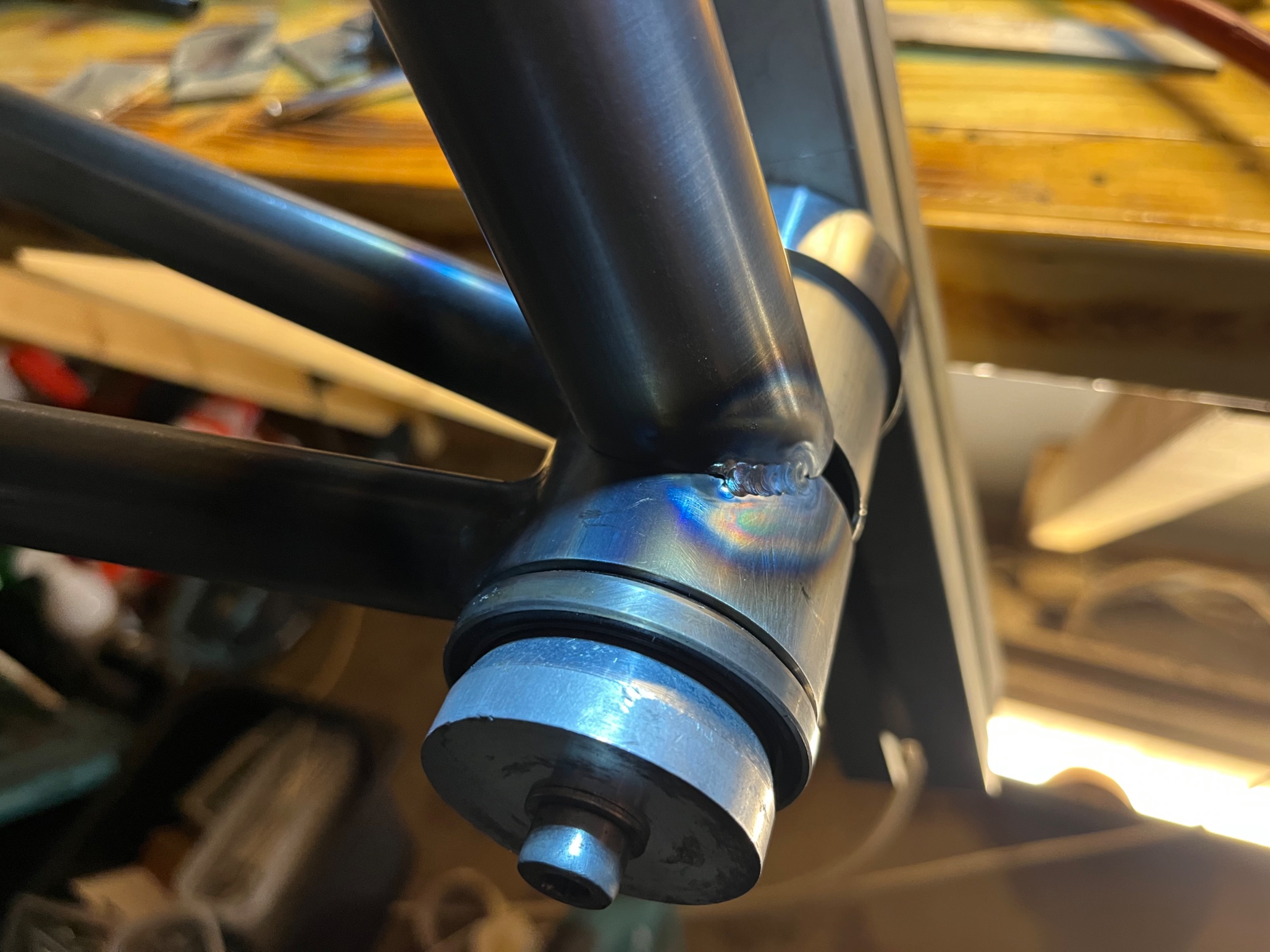

Om någon i framtiden tänker att man bygger en egen ram för att det blir billigt, tänk om!

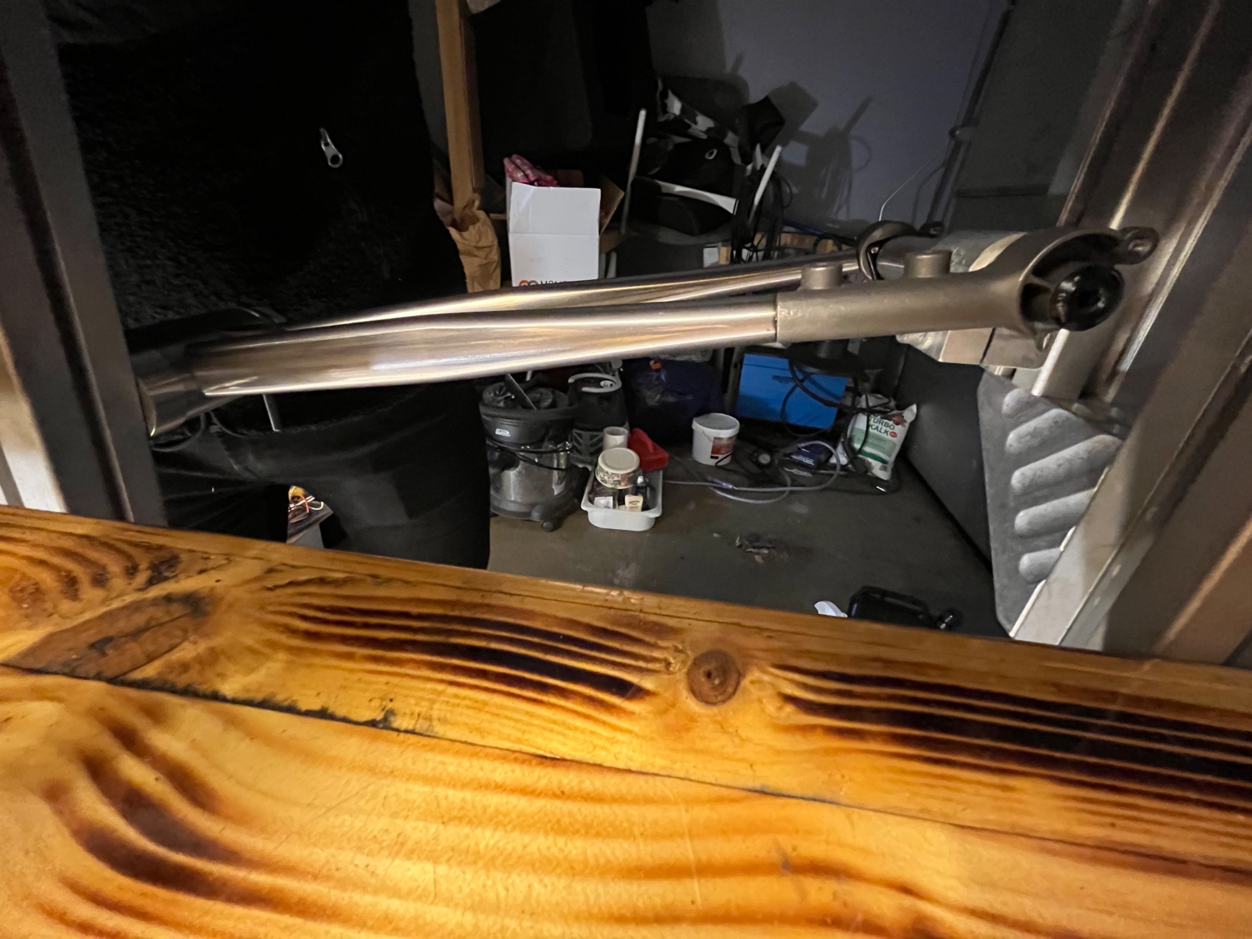

Har köpt förbrukningsmaterial till min enkla tig-svets för över 3000,-
Men det är värt det antar jag, haha.

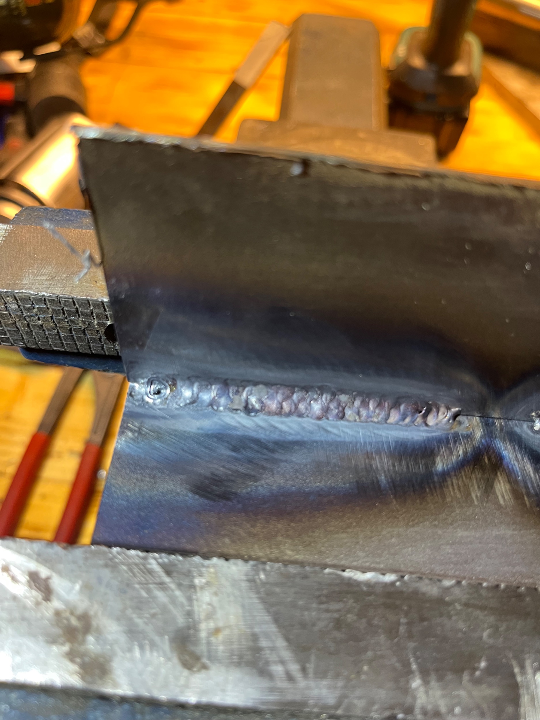

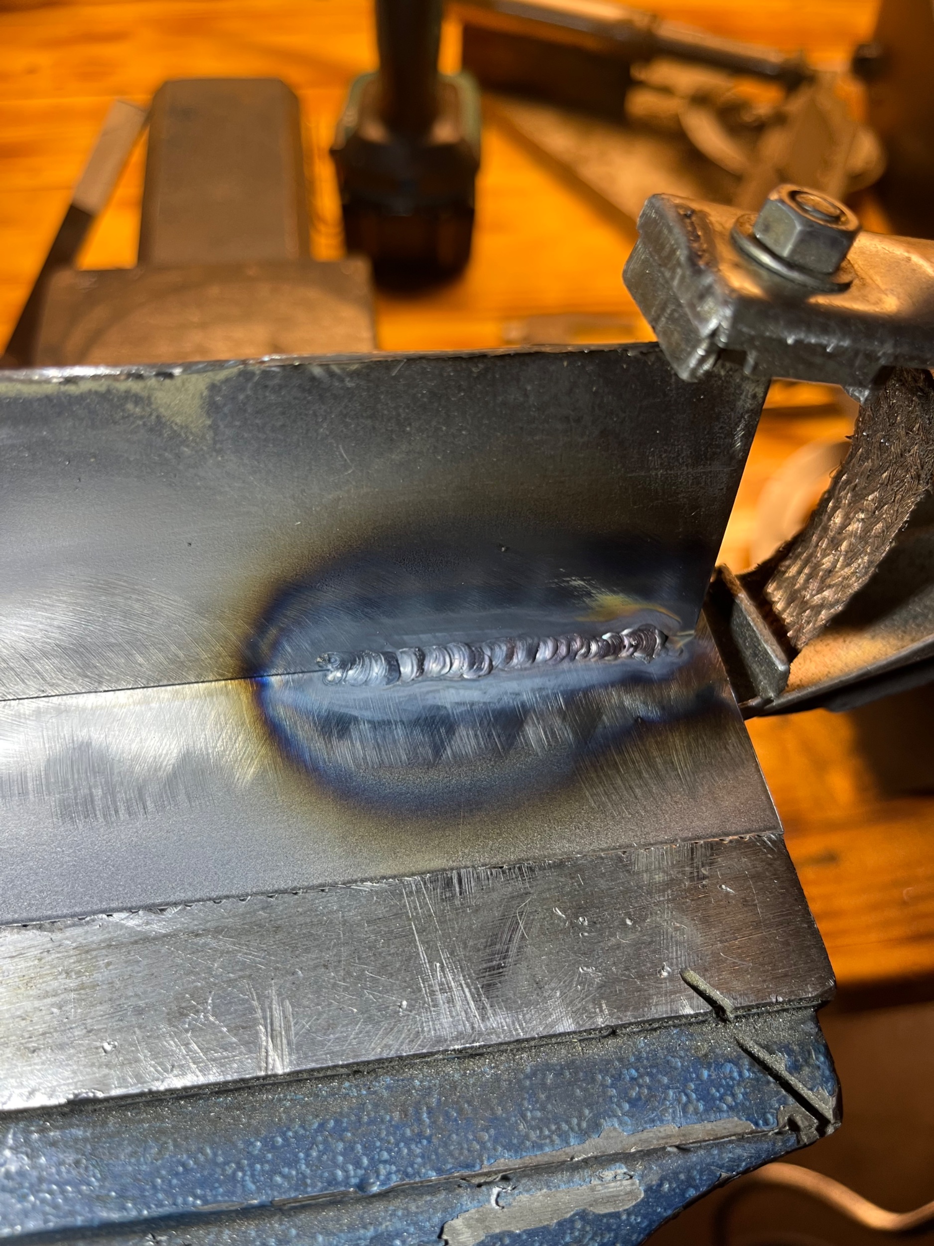

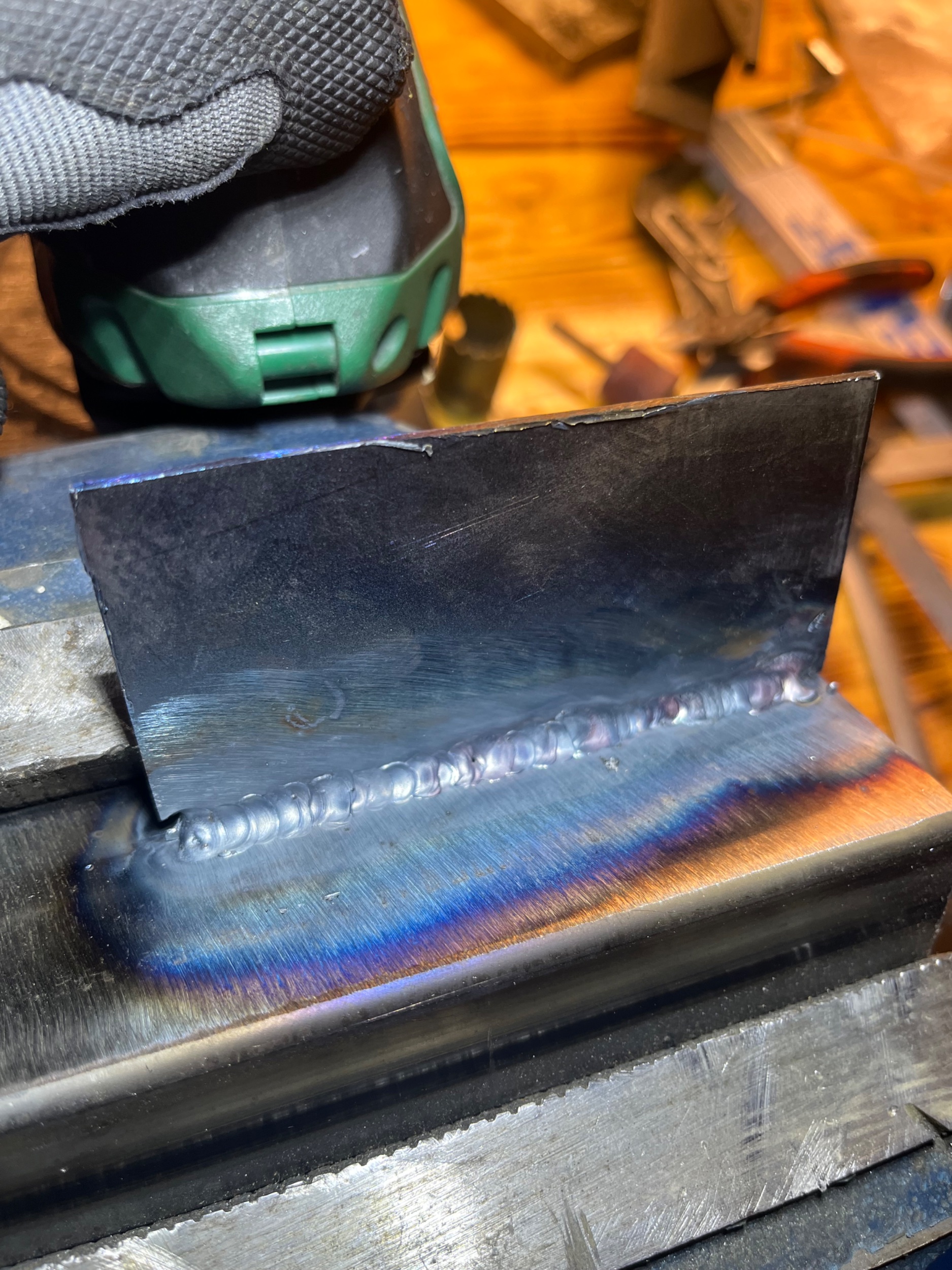

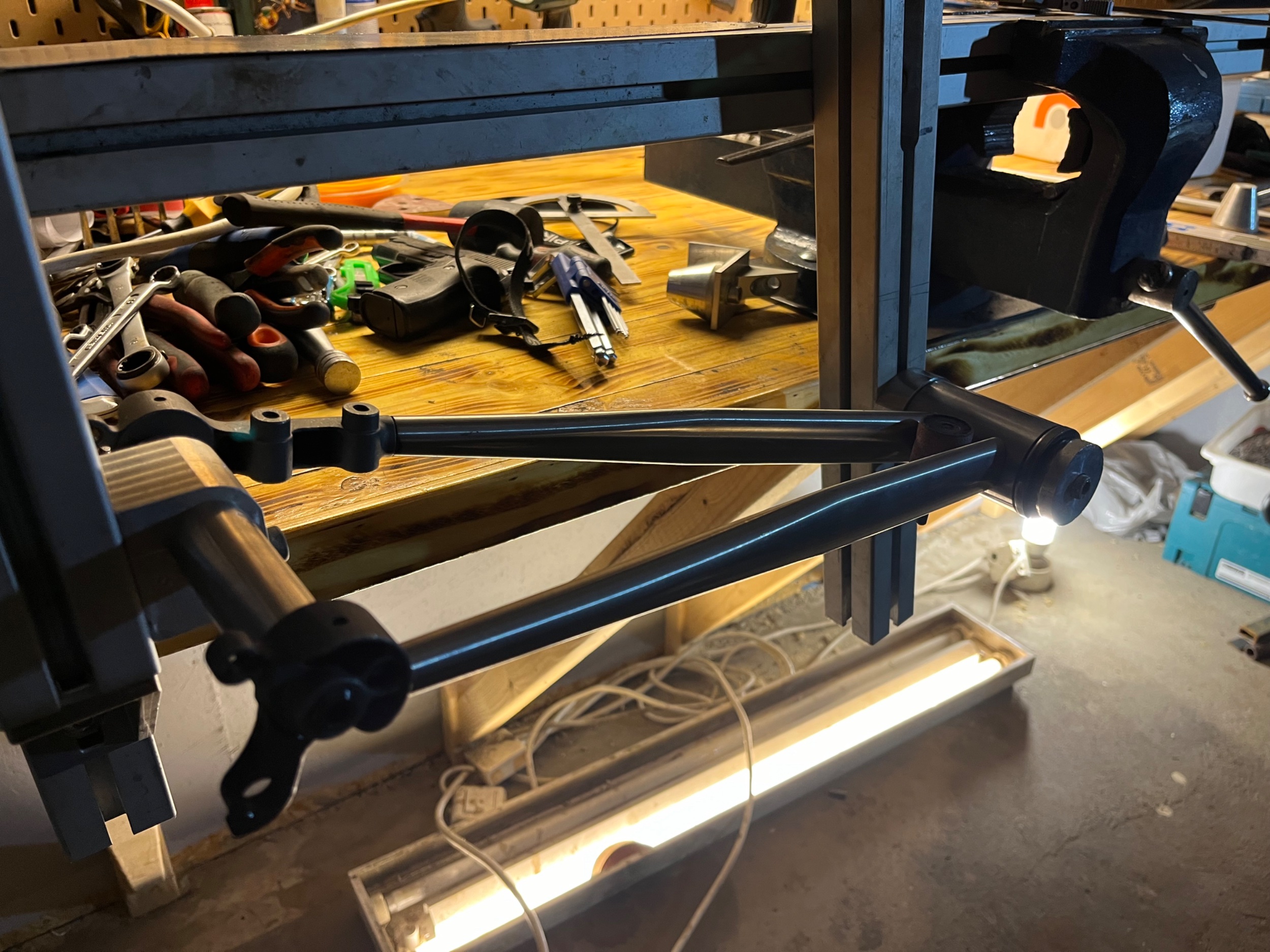

Började att öva på lite plåtbitar i liknande dimensioner, har svetsat massor med MIG men väldigt lite tig. Observera att det är en dc-tig utan varken pedal eller puls! Man skrapar igång den, åker med och hoppas på det bästa!

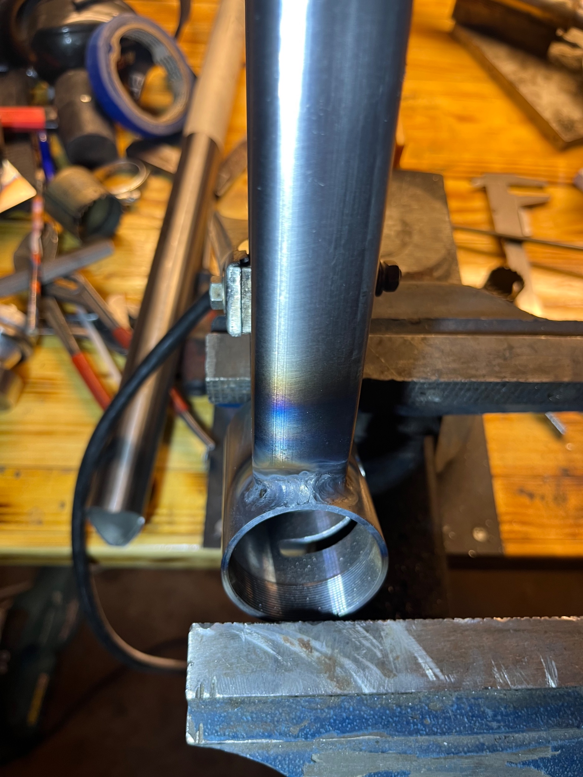

Efter några träningsrundor började jag planera för att svetsa kedjestagen mot bb. Krävs lite extra ”händer”
Lyckades bränna ett stor hål såklart.
Men det löste sig, lite bredare fog men jag hävdar att det bidrar till styrkan!

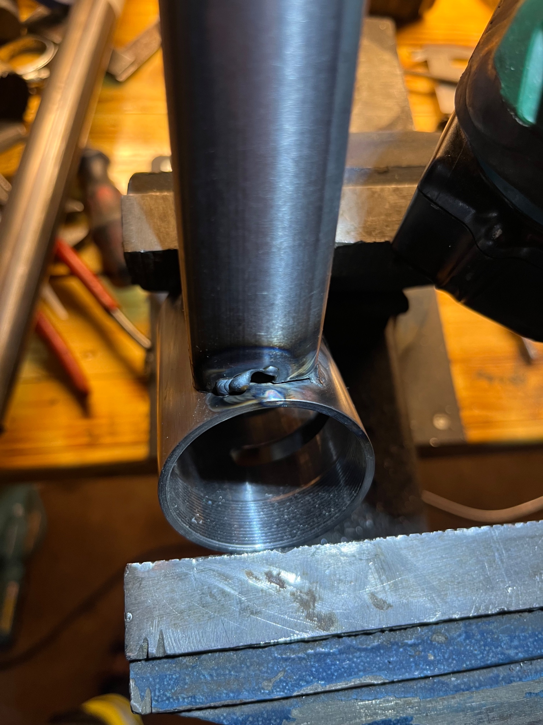

Punktade dit sadelröret, bästa svetsen idag!
Slut för idag.

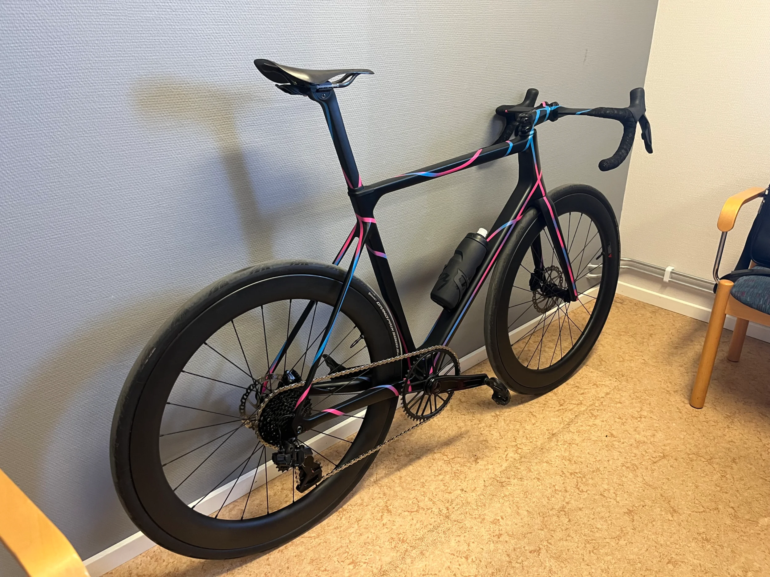

Det är nog några som blir besvikna nu när det kommer en uppdatering efter så lång tid, utan framgång!
Jag har varken dött eller gett upp men väntar på lite delar för att fortsätta bygget. Kände samtidigt att våren närmade sig så jag lackade en Yoeleo R11 ram och byggde upp med komponenterna så länge.
Återkommer med uppdateringar längre fram.
Ha det bra så länge!

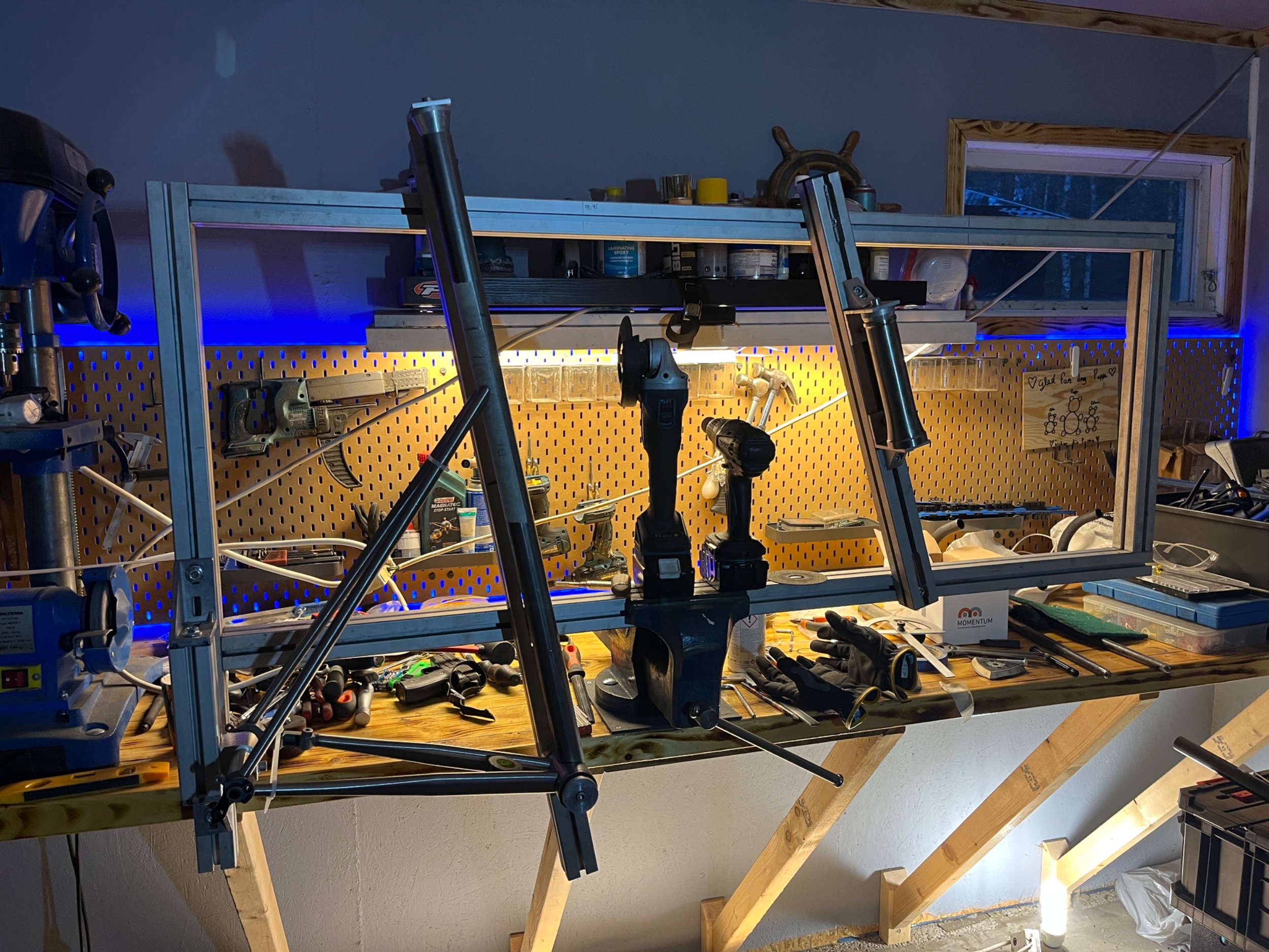

Är det någon som tycker jag är heeelt fel ute med reach/toptube längd? lite orolig att jag tänker fel.
på min "gamla" cykel som jag har idag har jag topetube som är 585mm med en 80mm stam vilket ger en total på 665mm.
På den jag ska bygga har jag toptube på 540mm med en stam på 120mm vilket ger en total på 660mm
Möjligen att jag skulle öka på reach 10-15mm eller liknande.
Har hur som helst justerat in jiggen, det tar sin tid! mycket mätande för att hitta alla mått.
Visa bilaga 722592
Behöver tillverka några nya delar för att kunna montera vevlager, headtube och dropouts.
