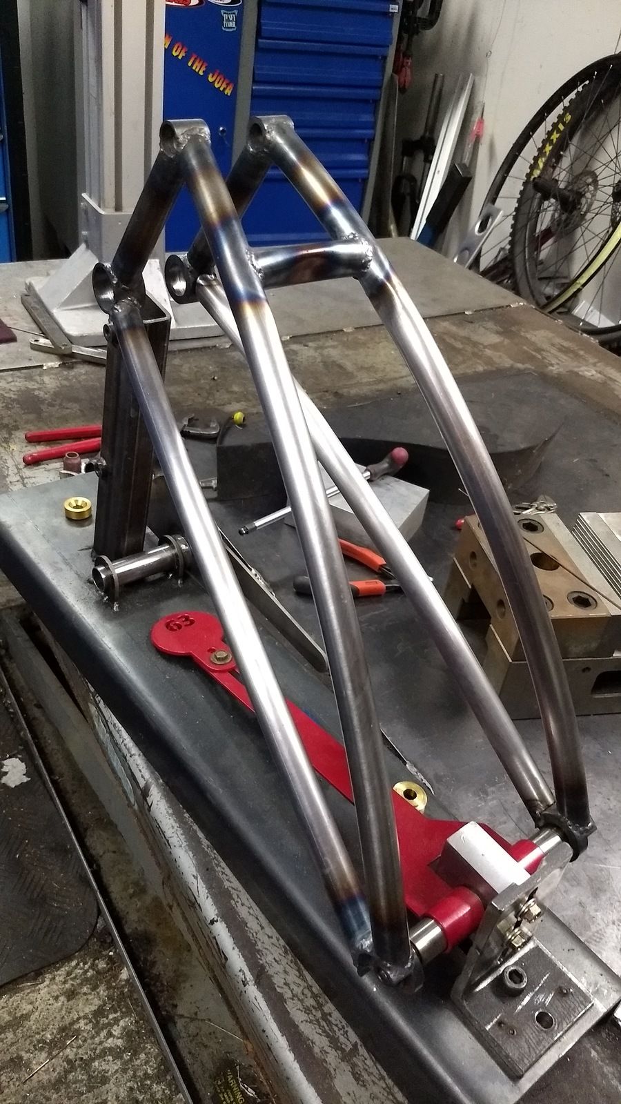

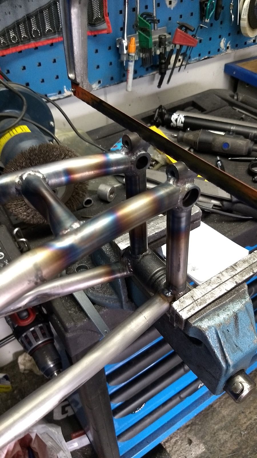

Men idag har jag satt ihop svingen verkar ju funka ska dit med lite småskit till på den så man kan få dit dämparen osv. Men det viktigaste är ju att hjulet passar!
Inte helt inmätt ännu.

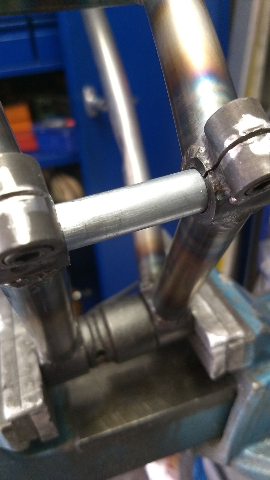

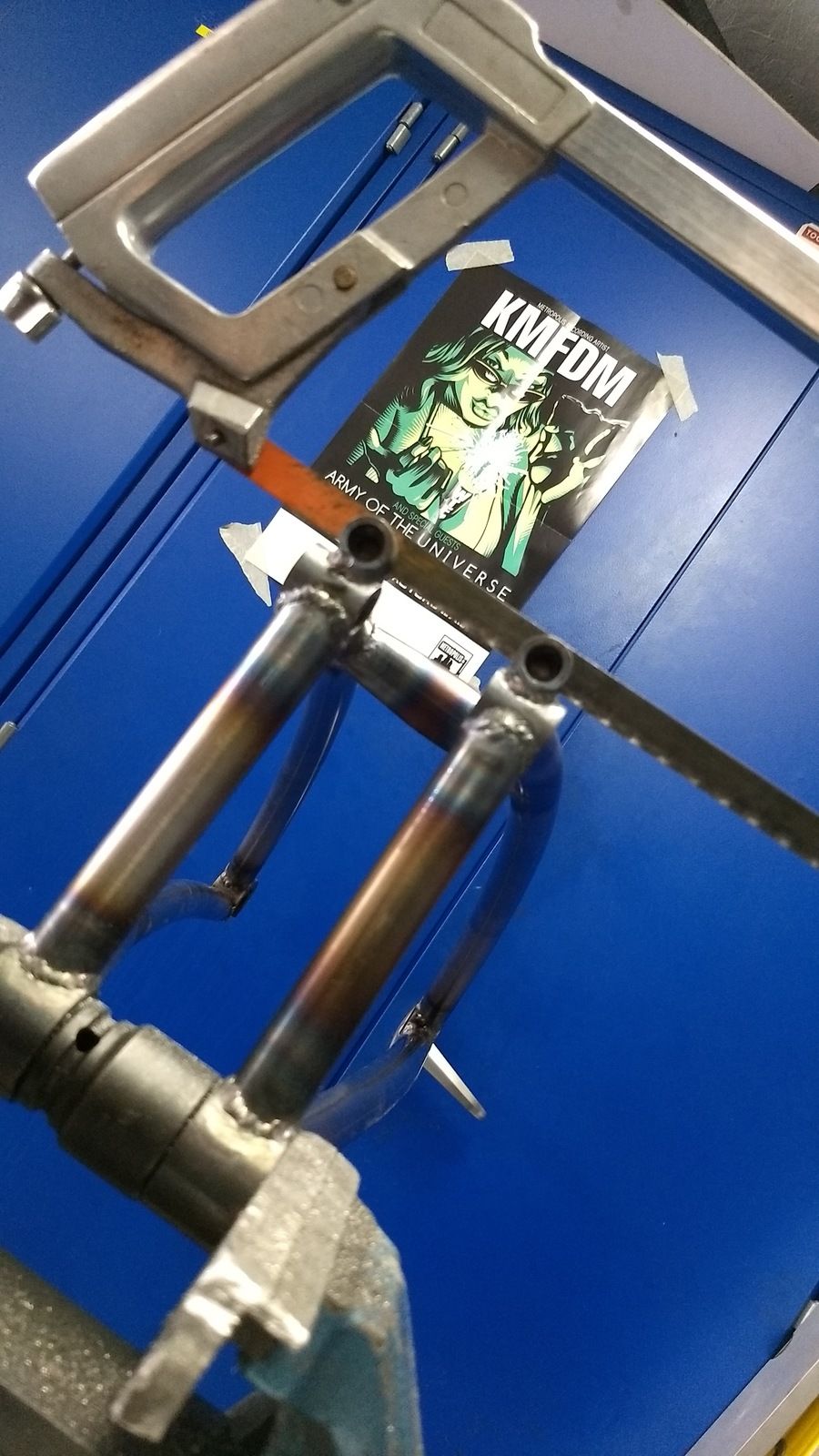

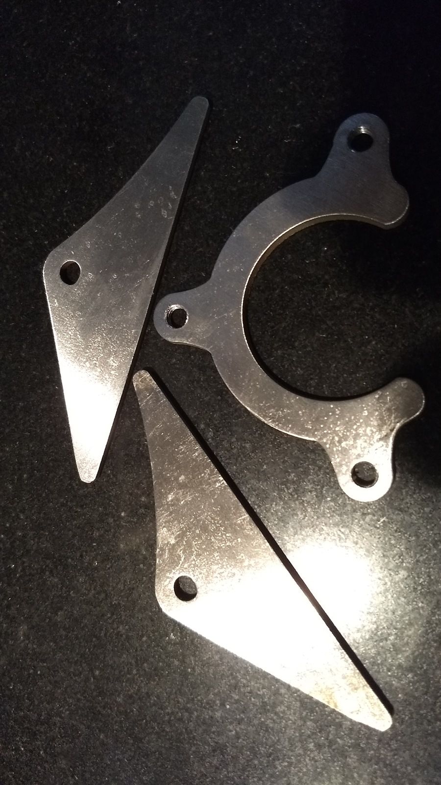

Svetsade på så man kan öppna dämparfästet å dra åt ,sågade upp. Nu väntar jag på en 1/2" brosch som borde dyka upp ikväll.
Bara hoppas att det linjerar tillräckligt nåja det visar sig snart...

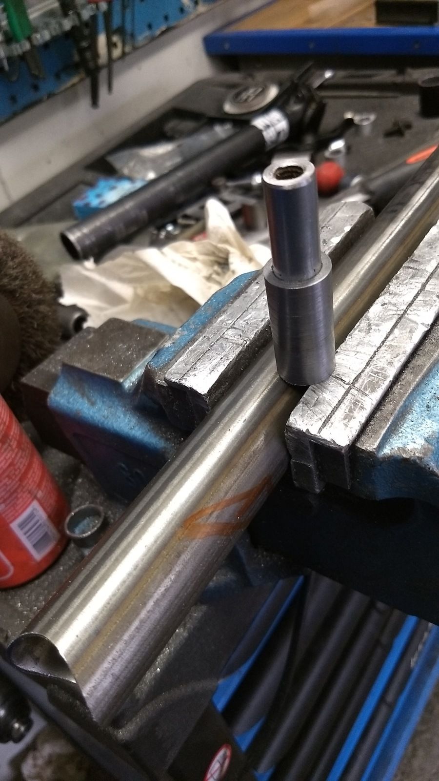

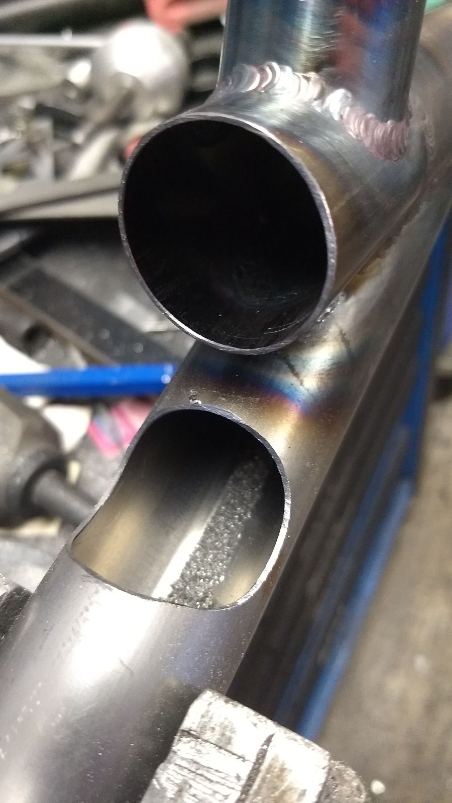

Ja just denna var jag lite skitnödig över. Allt detta med svetsa å fixturer är ju lite nytt för mig. Sen är jag så sjukt van att kunna slänga upp saker i en fräs efteråt viket jag inte kan på mitt jobb så man får försöka göra det i fel ordning enligt mig då det såklart deformerar å rör sig när man svarat så jag är sjukt nöjd. Nu ska jag fixa till lite distanser i svarven så är den delen helt klar. Efter det kan jag börja fundera på hur man ska få dit pivot punkten....

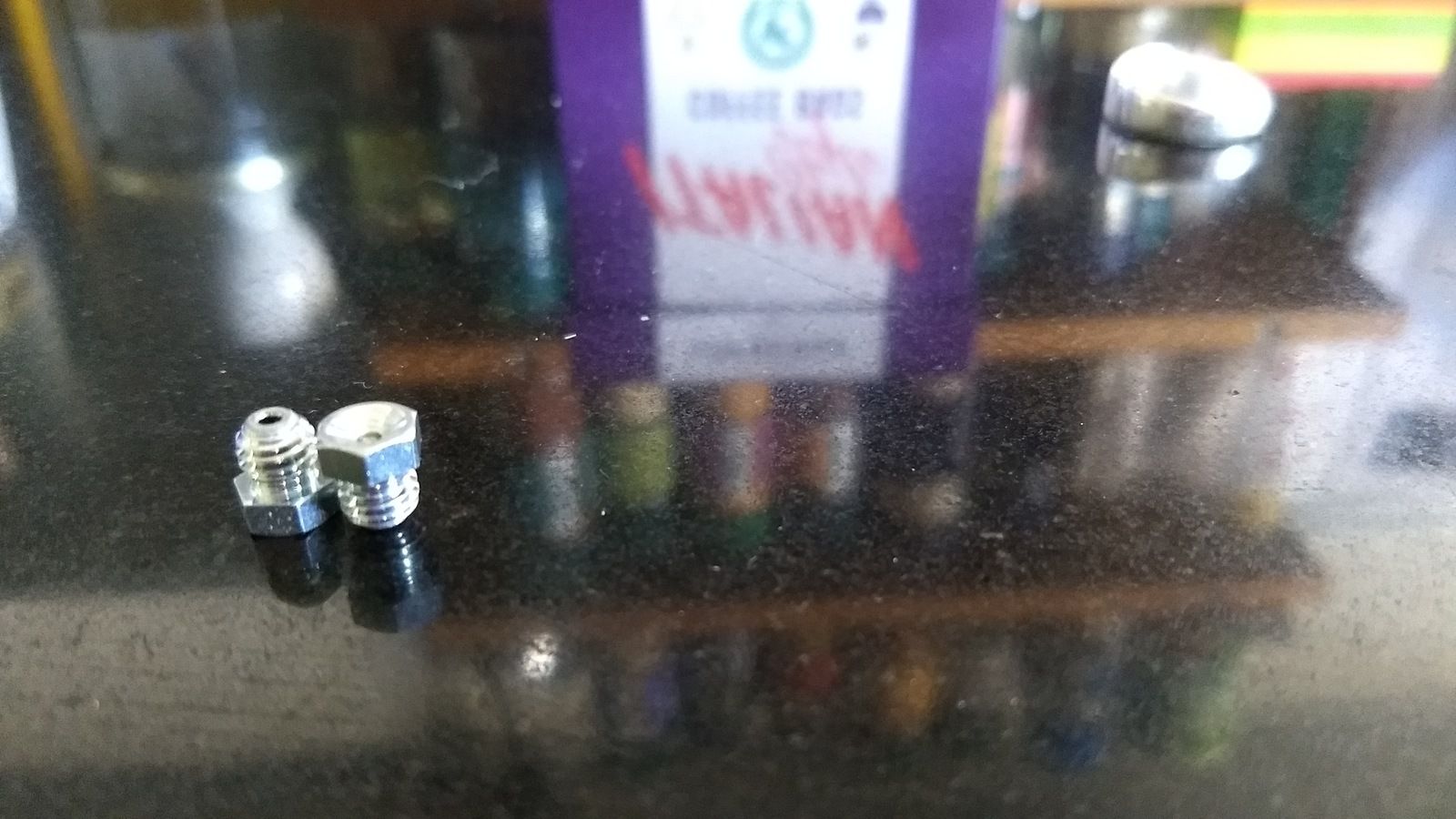

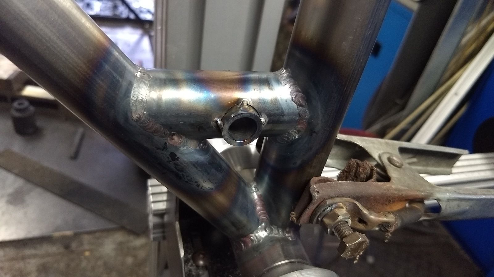

Fick några smutta smörjnipplar idag??

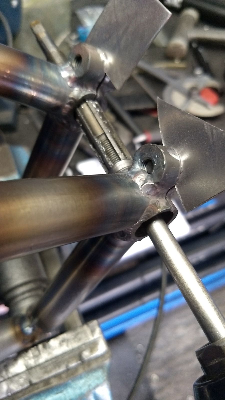

Så har jag brotschat upp pivot punkten nu ska man bara göra nåt att fästa den i.
EST
Ramjig ,garage å skit
Japp ett annat hål?
Hål är bra, nä det ska svetsas igen sen när jag är säkert på att det är ett bra hål.

Ja man brukar ju göra så- svetsa bra hål å är det dåligt hål så silvertejpar man över det.

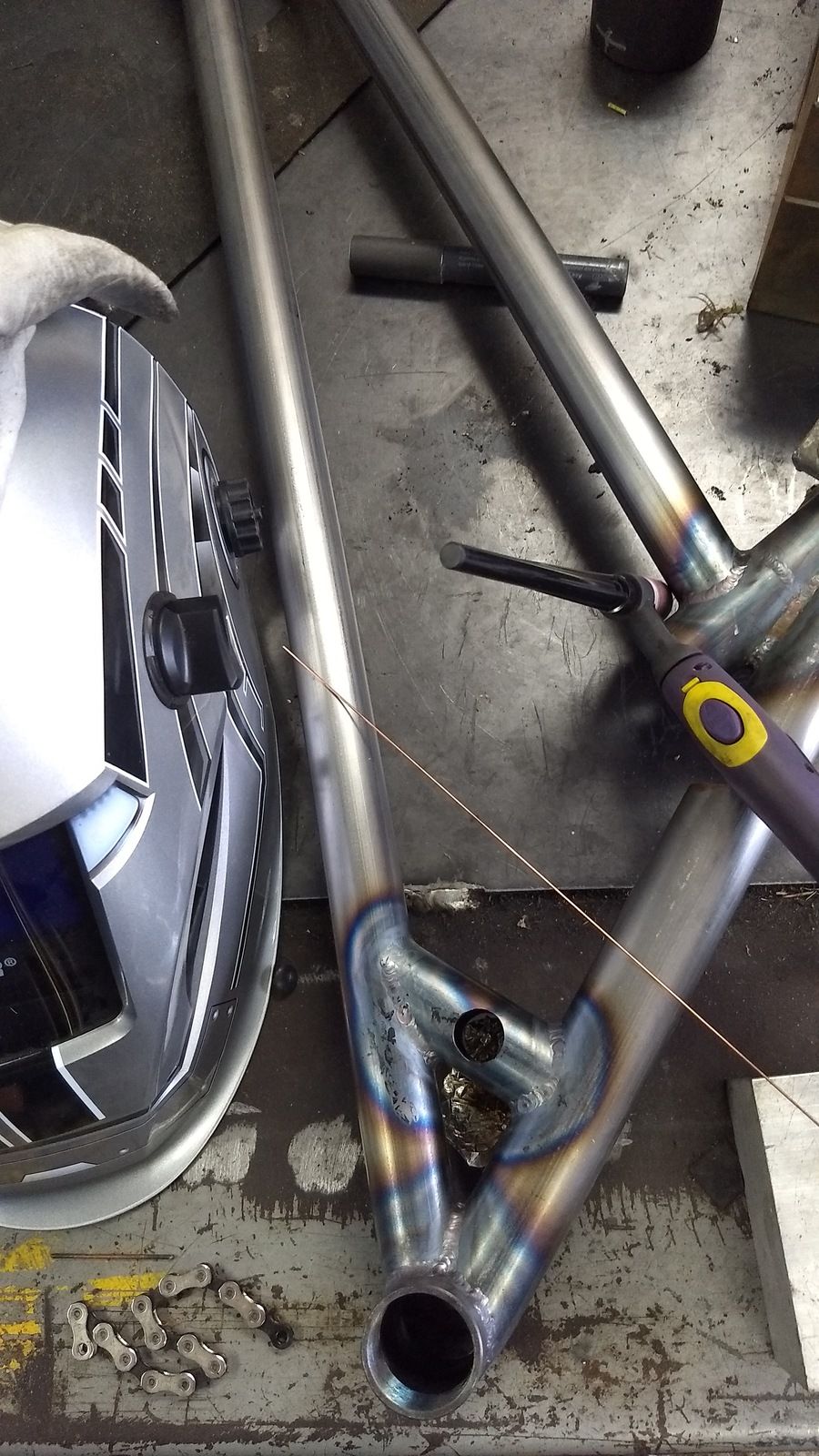

Fick ett kilo tillsats material av svetshuset 1 mm å satan vilken skillnad det blev så mycket lättare att få snyggt. Misstänkt innan att 1,6 orna kylde lite mycket

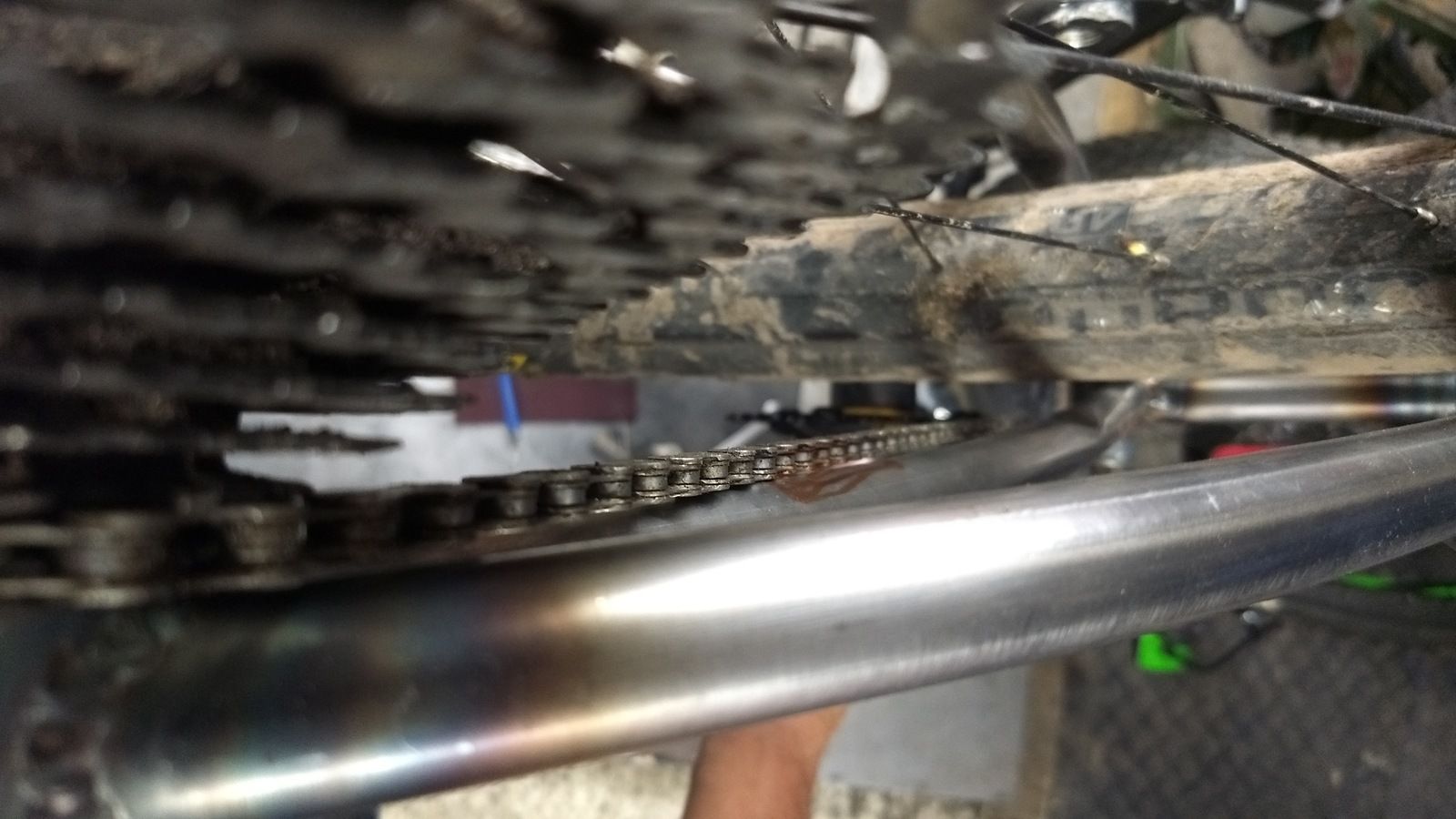

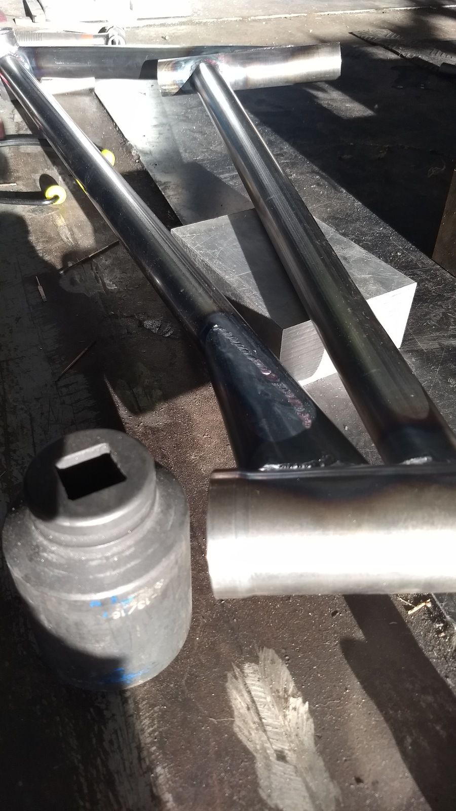

Testade lite tillräckligt rakt å nära det jag hade tänkt mig. Nu har jag svetsat lite till sen ska jag kolla sett där med kedjelinjen om det går fritt för ena staget är lite skeptisk...

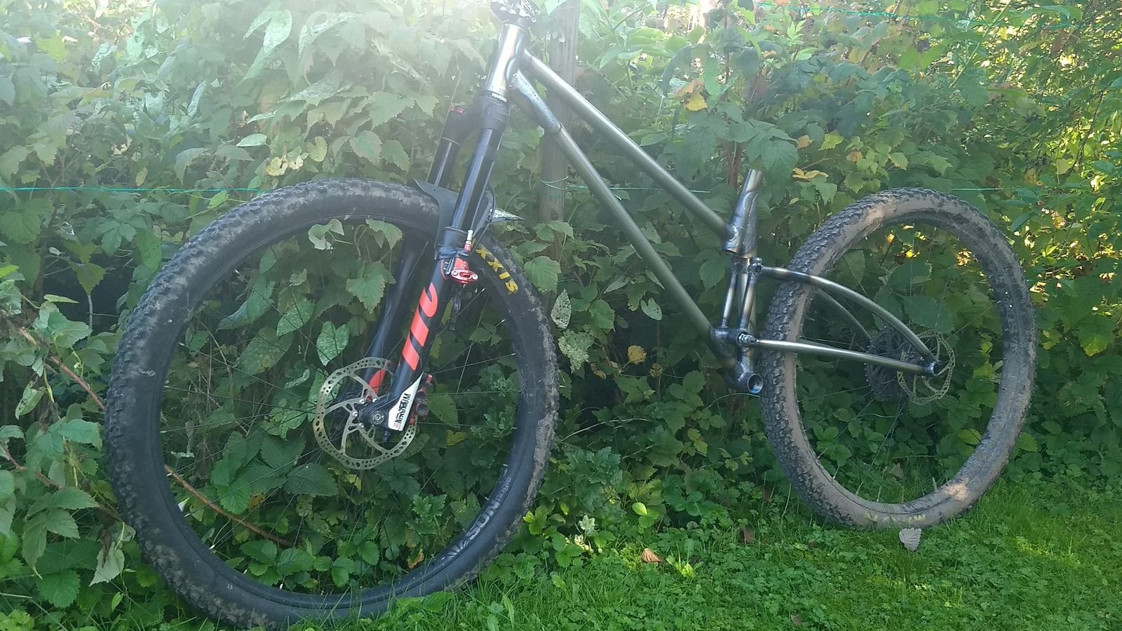

What a bad ass!
Ser lite ut som en Sick eller BTR, fast coolare så klart! ;D
EST

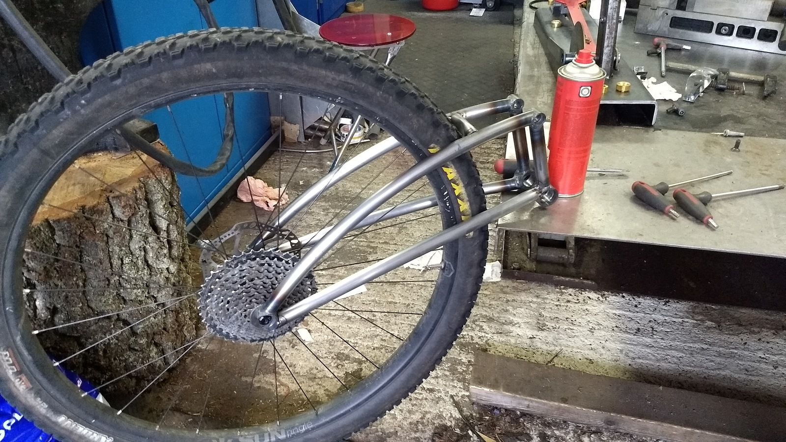

Hehe tack var en spåna som jävlades så att få dit vevlager tog nog 30 min...men nu sitter det? å kedjelinjen funkar nästan tar i lite lite på tyngsta växeln ska fixas snart.
Lite värre är det med veven på andra sidan men det ska nog gå att lösa det med...

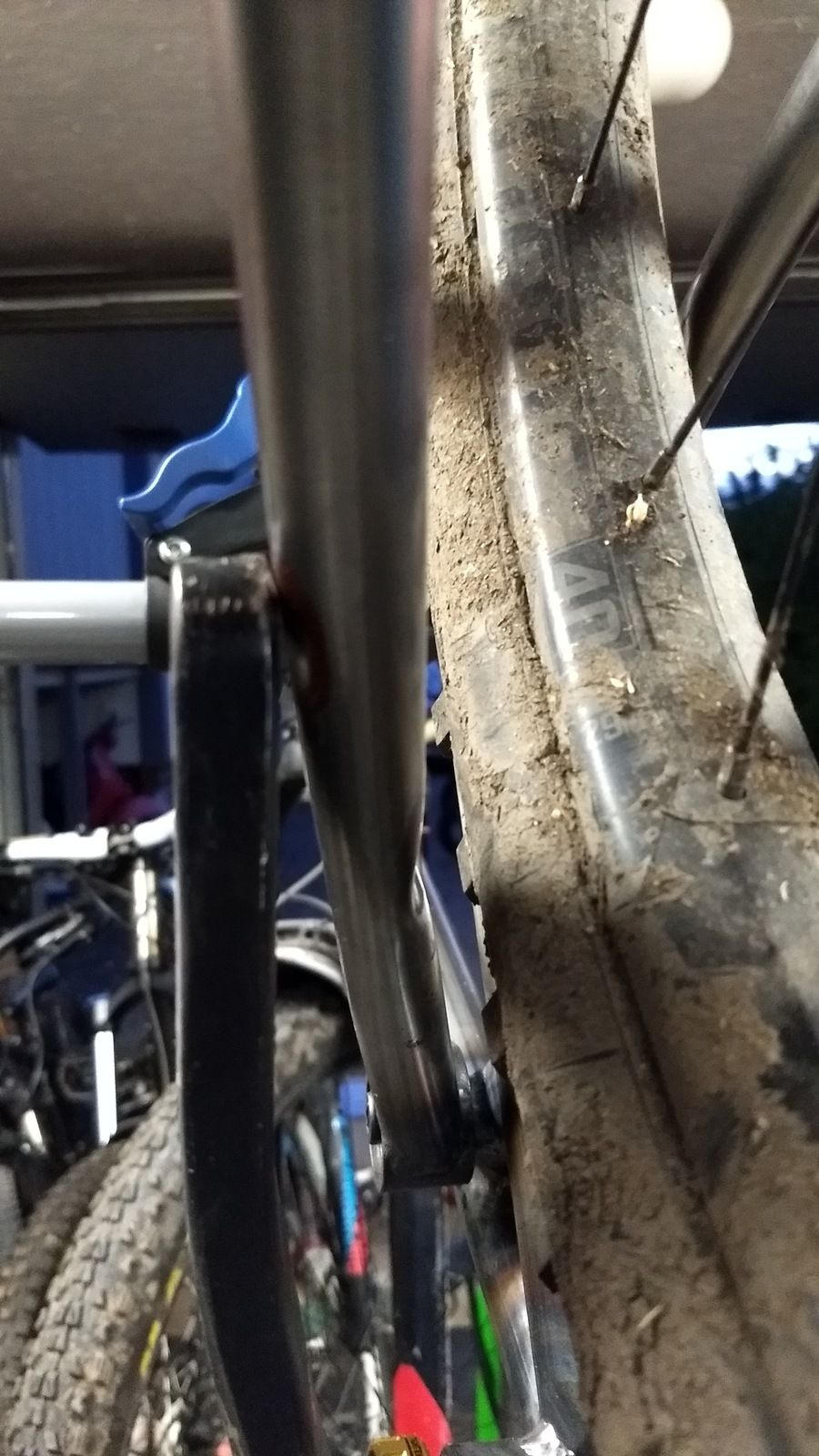

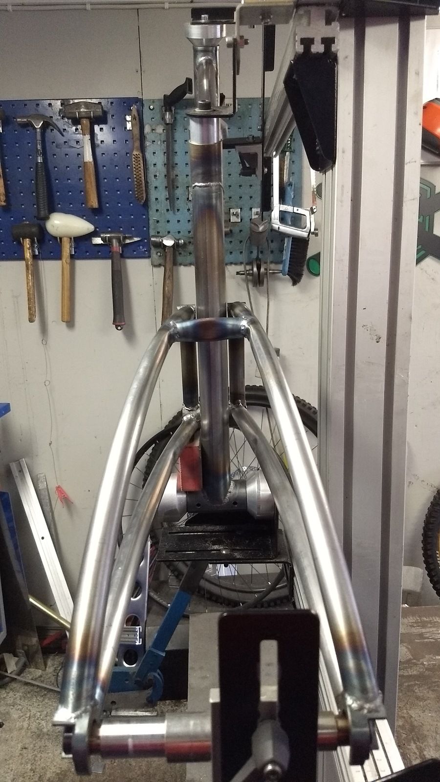

Hehe ja nu tror jag att det ska funka men det är tight. Så smart att bygga kort å med mycket däck clearanse men jag tror att det ska funka men jag måste nog sätta i lagen å dämparen innan jag riktigt vet.
Är ju snyggt med böja stag men bara man vrider de lite fel så blir det skit...?

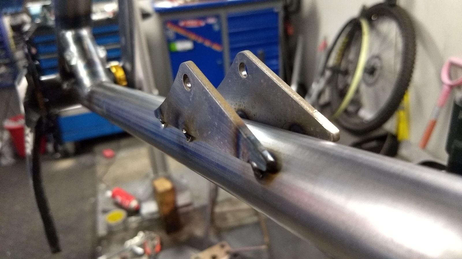

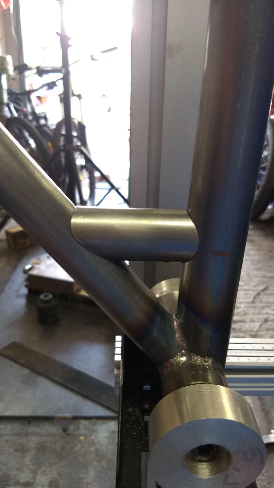

Punktade fast dämparfästet. Måste fixa så svingen sitter bättre så jag kan passa in allt men jag tror jag får göra om lite..det konstigt om det skulle funka på första försöket?

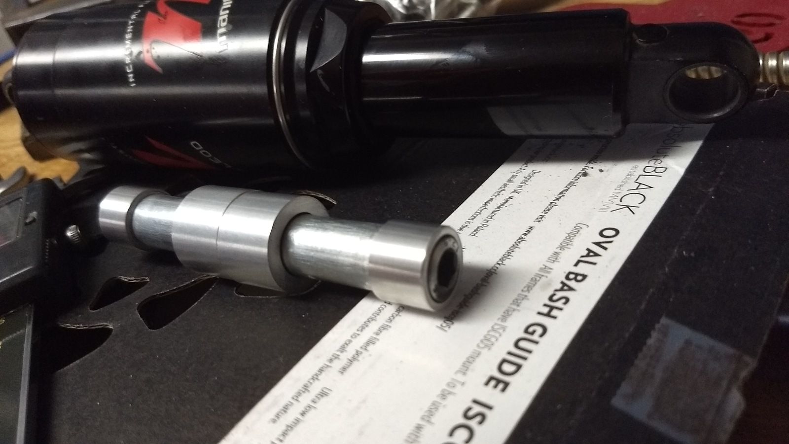

Svetsade fästet nu hoppas vi bara att slaget på dämparen inte är för långt....
tmalm
"hoppas vi bara att slaget på dämparen inte är för långt...."
Error 404 does not compute. För långt slag? Är det ens möjligt? :-)
