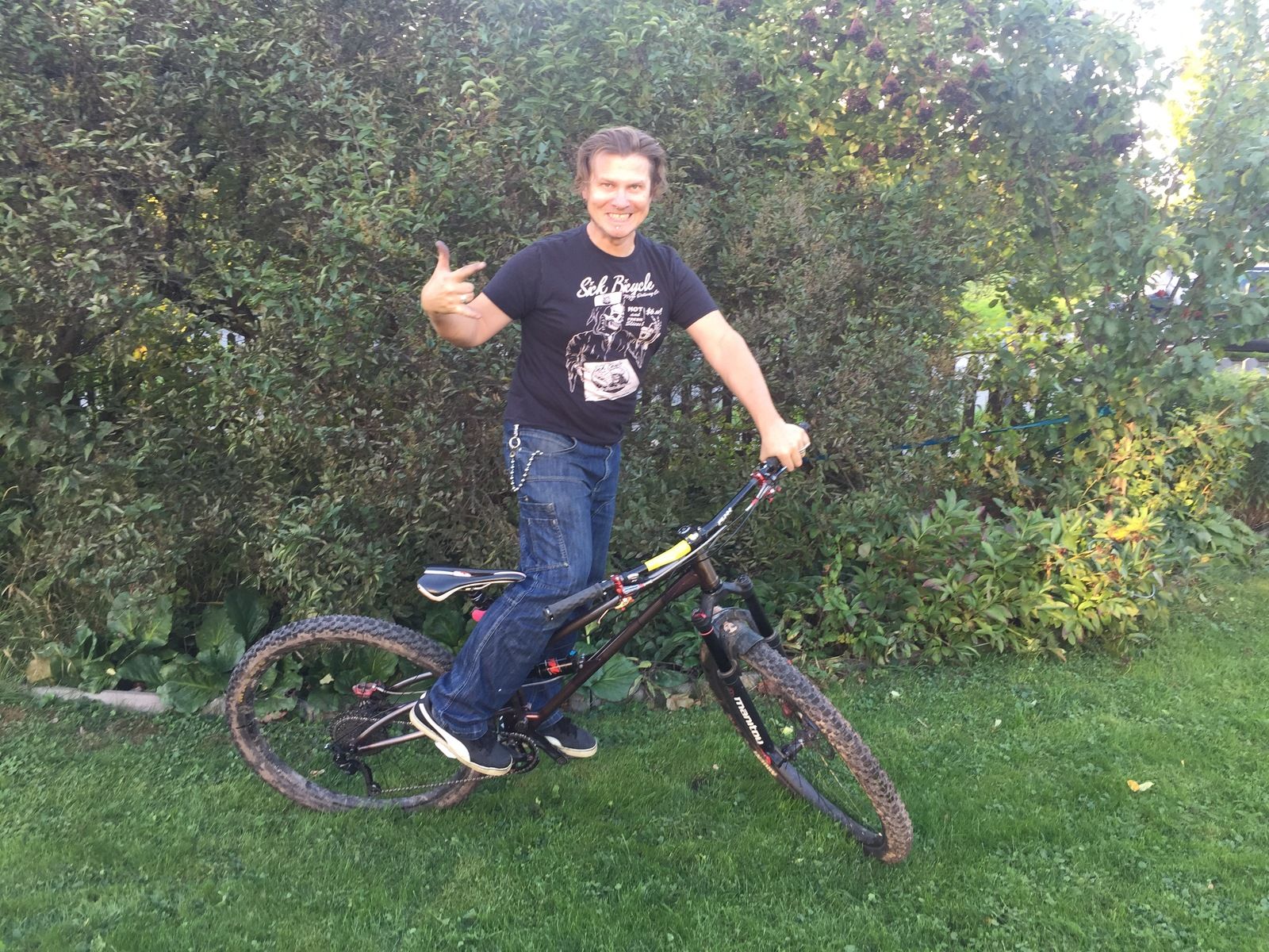

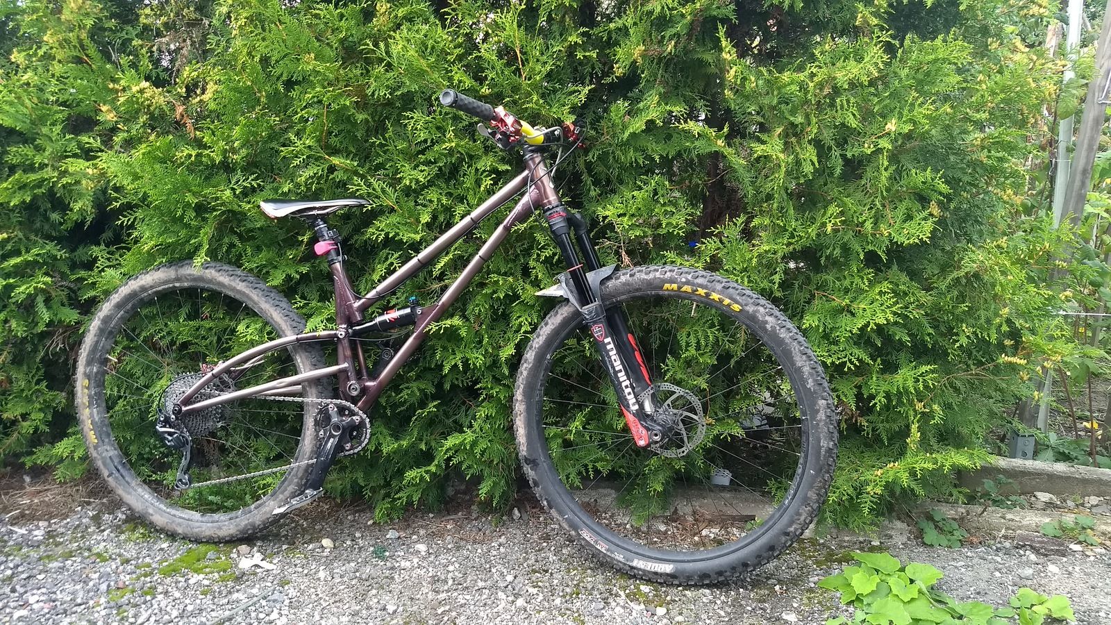

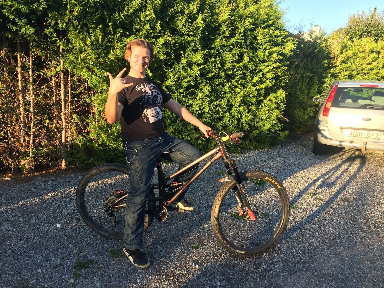

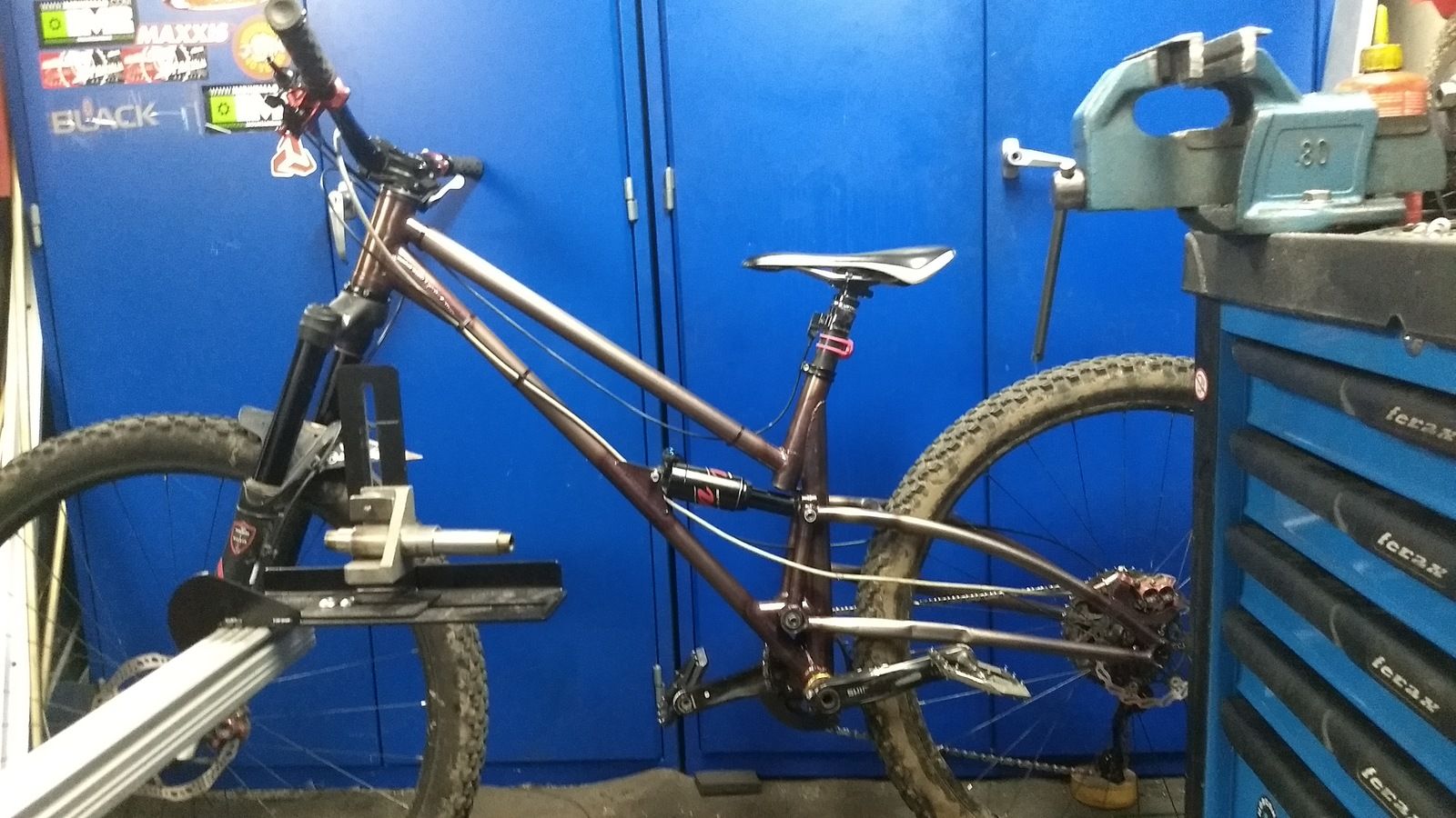

Cykeln ser ju helt galen ut, på ett bra sätt! Vad är filosofin bakom, vad är det för hål i "sadelröret" (för mig som inte fattar ser det ju både mystiskt och farligt ut) och framför allt vad heter den ("Al/Alien J/NWO")?
Hålet i "sadelröret" verkar vara där för att svingen ska gå fritt, men rätta mig om jag har fel EST :)
Jo, men det tror jag att jag förstår egentligen, men hade sadelröret haft en annan lutning skulle det ju inte behövas, tänker jag mig. Men jag är ju ingen rambyggare eller geometri-mystiker så jag vet inte bättre...
Precis som EST skriver: han vill ha mer slaglängd med korta kedjestag. Därför dubbla "sadelrör" också, annars hade sadeln hamnat för långt fram...
Ja men du ser, jag visset väl att det fanns en god anledning! Jag försökte läsa mig till varför men var tydligen inge bra på det!

Kolla va glad han är nu funkar den å jag Dick oxå testa:)

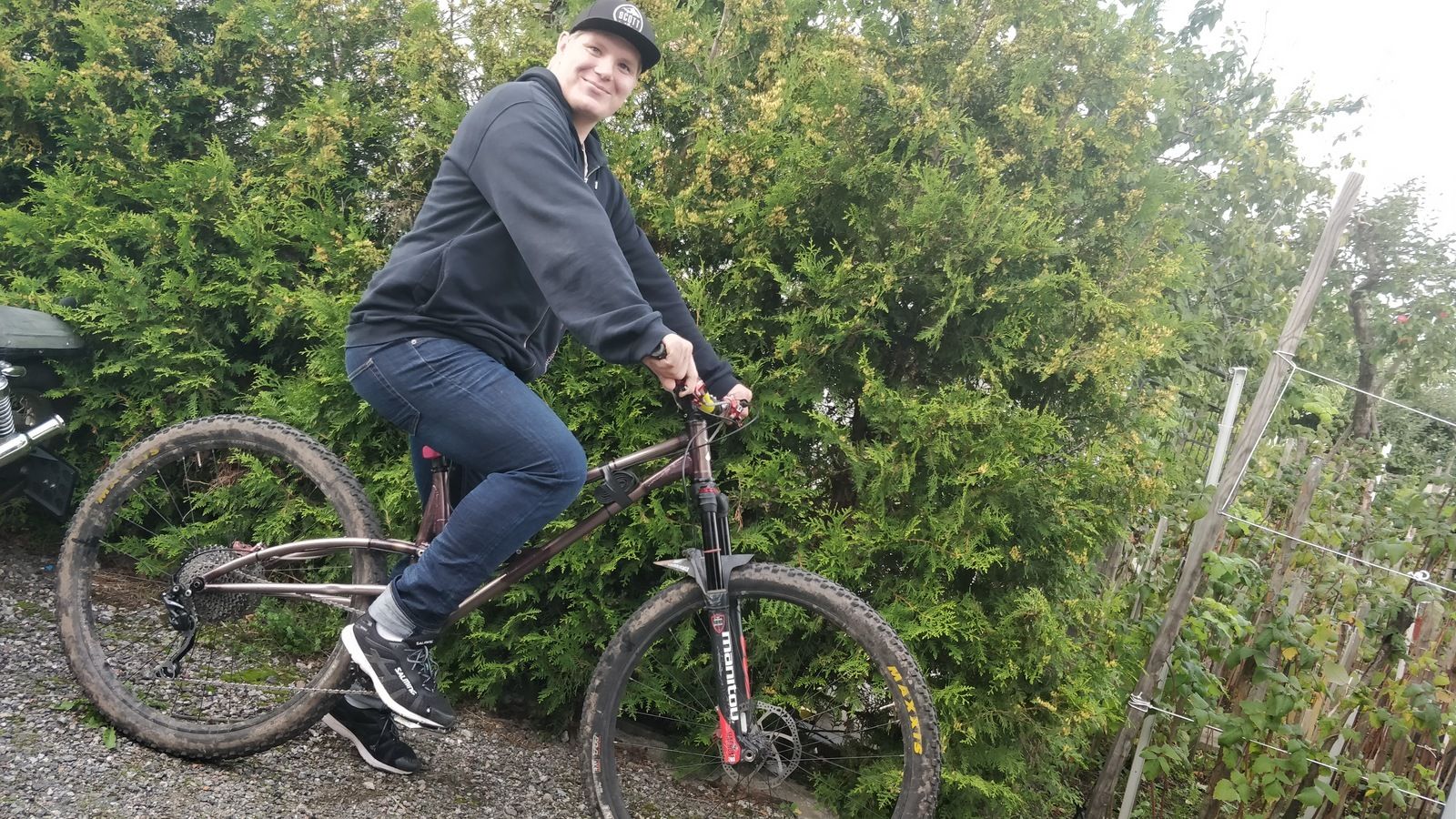

Var förbi och hämtade en Steel is real tröja och passade även på att provcykla lite?

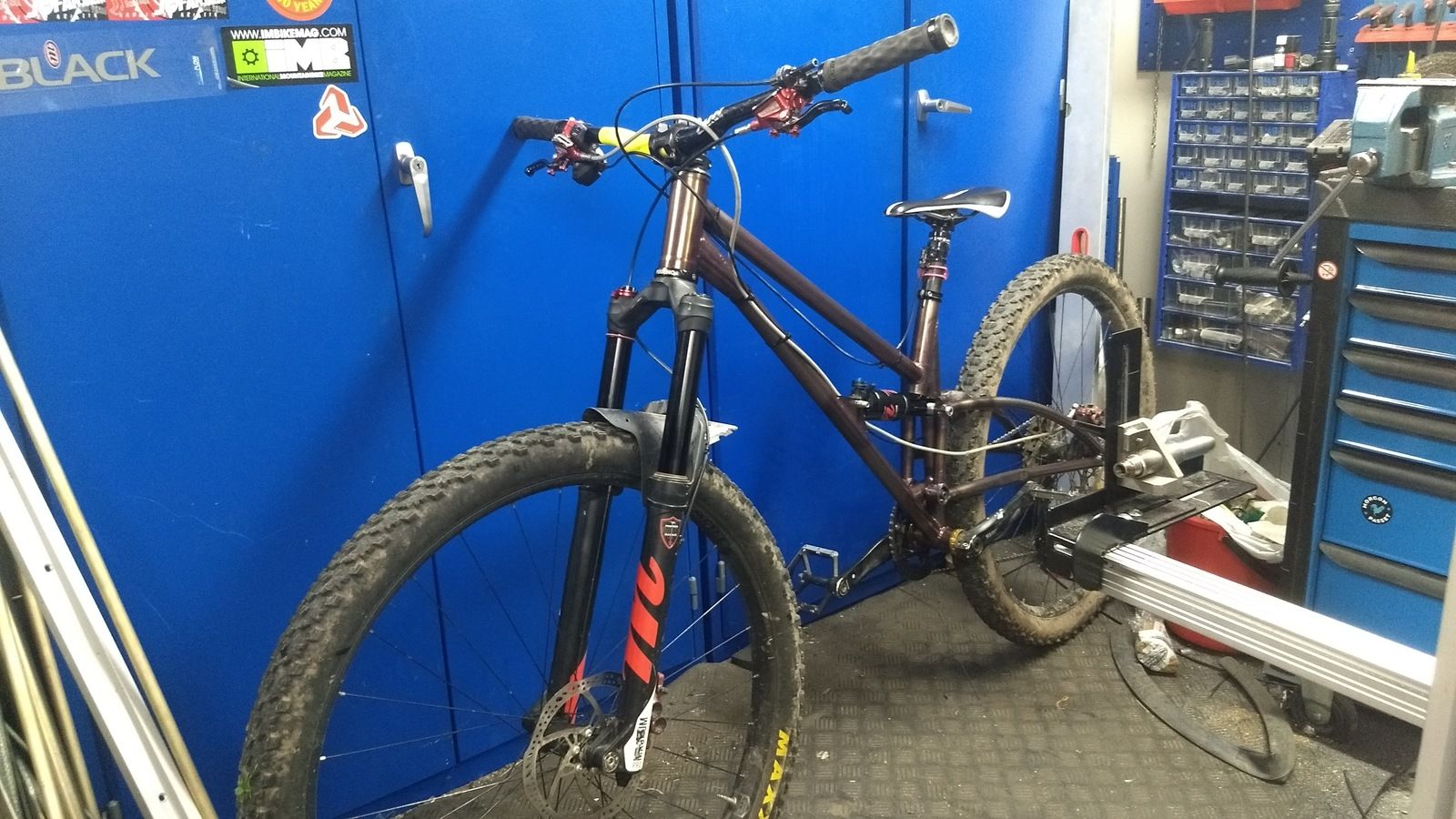

Imponerande och en av e mest brutala skapelser jag sett, iaf på cykelfronten! Jag ser fram emot lite action-shots framöver! Har den något namn?
Ramjig ,garage å skit
Kan mycket väl vara så att det där är den fetaste DIY-hojen på detta forum!
Vad är det för gaffelvinkel? Ser rätt brant ut?
